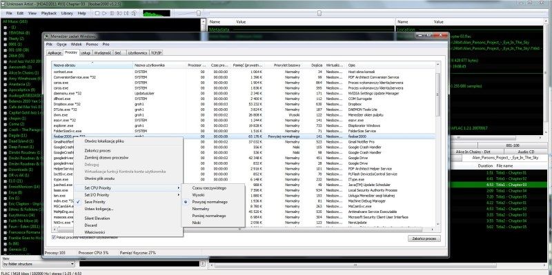

Problem z przerywającym dźwiękiem w np . Foobarze może mieć związek z jakimś innym procesem/procesami uruchomionym w systemie. Aby wymusić na Windowsie priorytet wykonywania zadań foobara, należy podnieść priorytet do "powyżej normalnego" Mona to robić za każdym razem po uruchomieniu Foobara w menadżerze zadań lup posłużyć się taką sprytną aplikacją....Priority Saver 2.00....http://www.prnwatch.com/download.html.
Programik ten po instalacji i restarcie komputera dodaje dodatkowe opcje w menadżerze zadań. Raz ustawiony priorytet dla danego procesu będzie zapamiętany i zawsze z tym priorytetem będzie uruchamiany. Teraz słucham muzyki i pisze ten "text". Nie mam żadnych problemów z dźwiękiem. Wszystko idzie płynnie chodź mam pootwierane ze 30 zakładek w chromie. W załączeniu jak wygląda menu kontekstowe po instalacji Priority Saver
