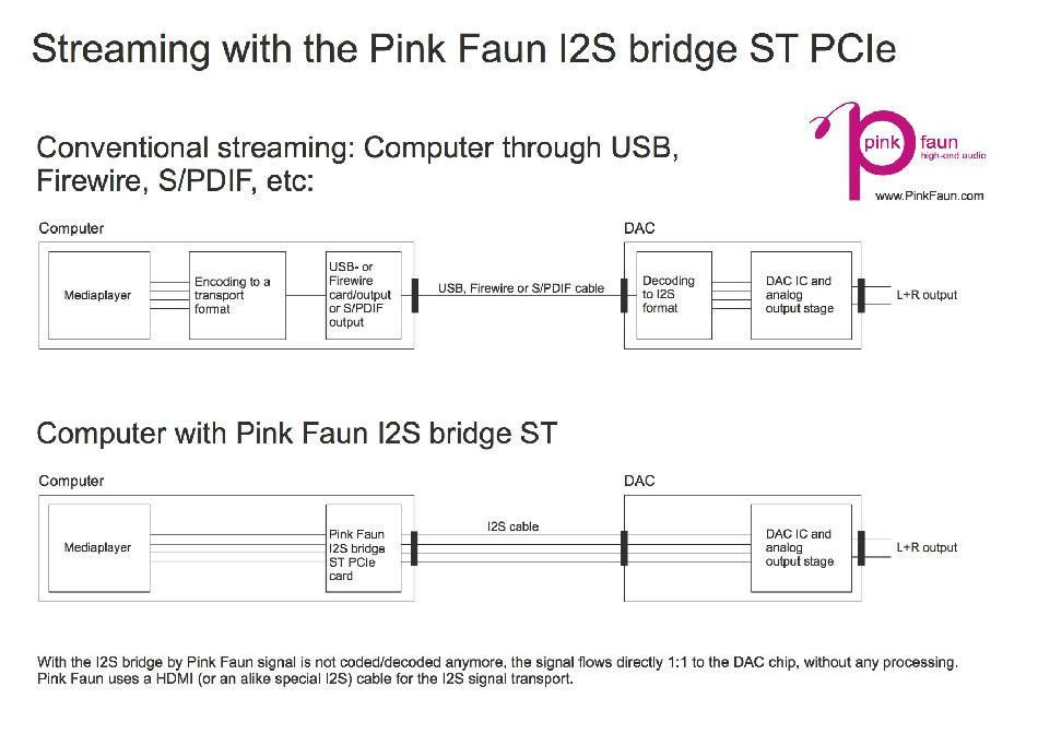

http://i.ebayimg.com/00/s/NjcyWDk1MA==/z/7vkAAOSwEK9TwUGF/$_57.JPG
na dołączonym obrazku ta subtelna róznica....
Widać że sygnał jest dodatkowo kodowany i w dacu rozkodowywany co musi wpłynąć na pogorszenie dźwięku.
Połączenie przez I2S pozbywa się tego problemu i dlatego lepiej gra.

W przypadku stosowania karty Pink Faun wyprowadzamy sygnały z tej karty w postaci I2S i podajemy do kostki dekodującej D/A przez kabel.
W przypadku stosowania transmisji USB sygnały I2S wytwarzane są w konwerterze i dalej wędrują bezpośrednio do kostki dekodującej D/A.
Karta Pink Faun to też konwerter danych do postaci I2S /zrozumiałej dla konwertera D/A/, podobnie jak konwertery USB/I2S. Każdy konwerter wytworzy te same sygnały. Różnice mogą powstawać tylko z jakości ich zegarowania / taktowania a nie faktu gdzie się je wytwarza.

Problem w tym że na poziomie szyny PCI nie ma sygnałów zrozumiałych dla konwertera D/A. Trzeba je przekonwertować do postaci I2S, czyli wg Twojego rozumowania "problematycznie obrobić".

Zawsze jest konwersja do I2S ponieważ tylko takie sygnały są czytelne dla kostki DAC. Konwerter D/A nie potrafi dekodować sygnałów bezpośrednio z szyny USB lub PCI.
Ja nie neguję faktu że z Pink Faun zagrało lepiej, tylko tłumaczenie przyczyny szyną PCI i przesyłaniem sygnałów I2S.. Wszystkie wewnętrzne karty dzwiękowe pracują na szynie PCI i nic z tego nie wynika.
Pink Faun to też konwerter do I2S podobnie jak wiele innych konwerterów na rynku..Konwertery przyjmujące sygnał USB również zamieniają go na postać I2S. Kluczowa jest jakość konwersji -taktowanie sygnałów I2S - jakość zegarów. Stąd biorą się różnice brzmieniowe.

Oooo, nie kolego. Pink Faun to asynchroniczny konwerter i zegar taktujacy PCI nie bierze udziału w konwersji. Jest potrzebny jedynie do przesłania danych do bufora / podobnie jak taktowanie USB/ na którym następuje rozdział domen czasowych. Z tego co piszesz wnioskuję że nie wiesz na czym polega asynchronizm i jak pracuje konwerter, stąd te dziwne terorie.
Ze strony producenta: http://www.pinkfaun.nl/portal/productaanbod/dac-streaming-audio/1440-i2s-bridge
The audio processor of the Pink Faun I2S-bridge has its own TCXO clock with
dedicated power supply, which is used to generate the I2S signals on its output. The computer clock
only is used to keep the buffers of the audio processor filled, both these clocks are not related. In fact
this also is exactly how an USB receiver in a DAC works. It has a buffer for data (controlled by the
computer clock) and then generates the I2S data out of this data with its own clock. PCI bus speeds
however are much higher than USB speeds, this also gives the Pink Faun I2S-bridge an edge towards
a USB connection.
