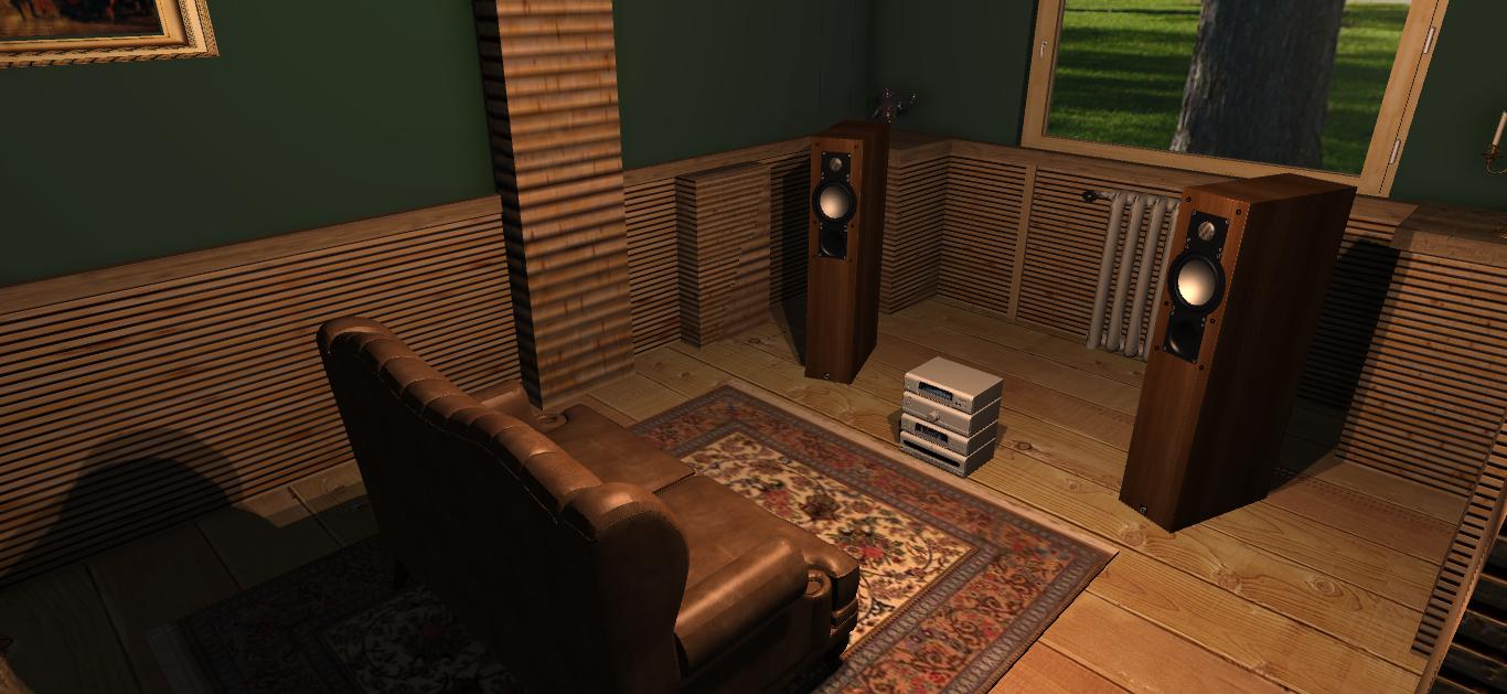

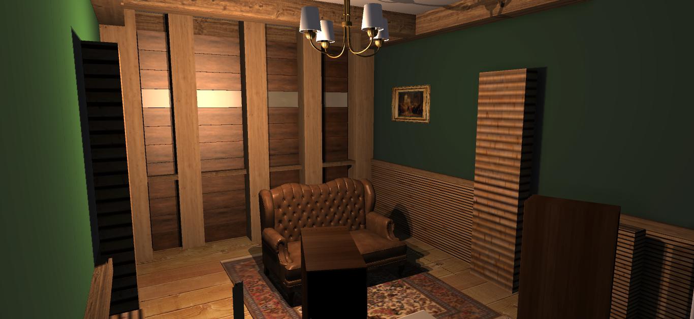

Właśnie coś tam sobie rzeźbię ale okrutnie to wychodzi ...
Poziom wizualizacji programów obecnie jest mówiąc lekko żenujący.
No ale jak coś ustrugam to wrzucę.
Kurcze tak sobie to zrobiłem w tym programie i ogólnie trochę męcząco to wygląda w 16mkw.
Dodatkowo duża ilość drewna i mam wrażenie że akustycznie zrobi problem.

Ja coś tam zrobiłem i muszę przyznać, że wyszło dość przytłaczająco.
Zastanawiam się na ile jasne drewno doda lekkości. Proszę się nie sugerować szczegółami, mają one umownie odzwierciedlać pewne elementy. Typu dyfuzory po bokach, za słuchaczem i pułapki basowe. Generalnie starałem się zachować rzeczywiste wymiary i troszeczkę ciasno się zrobiło.

"Staroświeckie" wnętrza charakteryzuje pewien rytm, który czasem możesz złamać. A nie odwrotnie, że elementy sa przypadkowe i nagle trzy kije w równych odległościach :) Im ciemniejsze barwy- tym ciaśniej optycznie.

Frywolny na rację, że ciemne kolory w stosunkowo małym pokoju pomniejszają, ado tego mamy do czynienia z skąpym oświetleniem naturalnym w postaci jednego okna.Jesli wychodzi ono na północ, to już w ogóle lipa.Te dwa czynniki warunkują subiektywne postrzezenia ciężaru, przytłoczenia.
Osobiście sugerowałbym przemyśleć sprawę barw tj.koloru ściany.Ciemna zieleń potrafi być ujmująca, jednak w połączeniu z załączoną(choćby w przybliżeniu) barwą drewna, drzwi, podłogi, i okna oraz dodatków w rodzaju kanapy, dywanu w tak małym pomieszczeniu, stwarza odczucie ciężaru.Zatem, jeśli upierasz się przy ciemniejszej boazerii, to rozważyłbym kontrast np.
Całkiem od siebie, to dodam, ze ja w ogóle zrewidowałbym kolory i raczej wybrał jasne barwy.
Jeśli mogę wtrącić swoje 3 grosze. Też mam podobne wrażenie co Panowie powyżej. Świetnie, że będzie adaptował pokój pod audio, ale przy tym metrażu boazeria może być przytłaczająca (przynajmniej wg mnie). Sam uwielbiam drewno, ciepły nastrój jaki powoduje, jednak subiektywnie nie porwałbym się na wyłożenie pokoju do min. 25-30m2 w drewnie. Elementy drewniane tak, ale przy zrobieniu całości w podobnym stylu może być dosyć klaustrofobicznie. Przetestuj może w miarę możliwości różne rozwiązania i kolory etc. I najważniejsze, TO TY masz się czuć w tym pomieszczeniu swobodnie i relaksować się do woli przy upajaniu muzyką : ) Jeśli tak jest Tobie dobrze, to wybierak zieleń i drewno jakie Ci się podoba : )
arczi,
Jak już wspomniałem.Osobiście zrewidowałbym zastosowanie ciemnej kolorystyki boazerii wespół z zielenią.
Mogę tylko podsuwać pomysły, ale nie mogę i nie chcę wpływać na twoją decyzję.Musi to być Twój świadomy wybór.

Masz rację, dzisiaj oglądałem pokoje odsłuchowe (wątek ze zdjęciami) jest tam jakiś home theatre. Ciemna stylistyka boazeria, skóra i wygląda to przyciężkawo. Pomieszczenie na oko wydawało się dużo większe niż moje. Więc realizując mój zamysł może być, że za miast relaksu będę przytłoczony w tych 16mkw.
Nie ukrywam że z białym było by dużo łatwiej. Obecnie pokój jest błękitny z biało szarymi panelami podłogowymi (drzewo barwione na biało z szarym usłojeniem, oczywiście imitacja). Więc w teorii mógłbym odświeżyć ściany (zostawić błękitny), dołożyć boazerię malowaną na biało (choć boję się że będzie za dużo białego), sztukateria pod sufit, pod żyrandol i temat z głowy. Finansowo dużo łatwiej bo można boazerię płytową z MDF'u. Więc cenowo nie było by to wymagające. Dyfuzory też mógłbym pomalować na biało lub błękitnie. Choć ten błękit to poprzedni wybór małżonki więc może to będzie dobry kompromis między boazerią (ja) i kolorem (ona). Choć biorąc pod uwagę obecne panele, które nie są zniszczone można by za miast błękitu dać jasny grafitowy. Tak jak usłojenie paneli i będzie ładnie się komponowało.
Zastanawiam się czy zostawić wtedy biały sufit. Czy może też będzie grafitowy zaś sztukateria będzie biała.
Do tego kontrastująca kanapa z dywanem i mogło by być ciekawie.
Kurcze może zaczyna mi się to podobać, ale tylko trochę :).
Muszę to przeliczyć bo może się okazać, że cena będzie zachęcająca. Bo nie będę musiał wymieniać okna (obecnie białe plastiki), jedynie drzwi do wymiany.
Dziś zauważa się sporą dowolność w projektowaniu, stosowaniu i w łączeniu barw.Mimo tego są pewne zasady, których warto sie trzymać.
Moim zdaniem, kolor grafitowy jest ciekawą barwą, jednak w domowym zastosowaniu ma na celu podkreślenie wybranego fragmentu ściany, motywu.Stosuje się go bardziej w aranżacjach nowoczesnych niż o charakterze stylowym.
Osobiście byłbym BARDZO ostrożny w zastosowaniu na sufit, a gdybym miał być szczery do bólu, to nie jest to trafiony pomysł.Optycznie obniżysz pomieszczenie, a po drugie, to nie jest "barwa stylowa".
Pamiętaj, że 16 m2 to mała izba, a do tego o niewielkim oknie i co za tym idzie - słabym doświetleniu.
Ciemne barwy mogą być wykorzystane m.in.oknach, drzwiach, podłodze, meblach, dodatkach, podkreśleniu motywu, i dywanie, choć z tym ost.to warunkowałbym od efektu całości i koloru podłogi.
Zdjęcie z postu 126 jest imho, chyba dobrym przykładem wyważenia barw i zastosowaniu ciemniejszej boazerii.
Sumując;
Wydaje się, że w twoim przypadku, tylko biel lub inne np.ecru, ale to też zależy od koloru drzwi, okna, podłogi.

Wolnoć Tomku w swoim domku, ale jesli zastosujesz grafit na sufit, to już tylko na swoją odpowiedzialność:))
Myślę, że wystarczy modelować nastrój w pokoju odpowiednim oświetleniem punktowym.
Niby tak ale dom jest w miarę nowy (kilka lat) i nie chce mi się kuć w ścianie korytek itd. Strop to lany beton więc wiercenie ręczną wiertarką typu zielony bosh, to można sobie między bajki włożyć. Więc zakładam pewne odświeżenie wnętrza przy stosunkowo małym nakładzie pracy. Czyli boazeria, dywan, żyrandol, trochę sztukaterii i może zmiana koloru. W to wszystko muszę wkomponować 3 dyfuzory, dwie kilku komorowe pułapki BR, 2 korner trapy i 2 kratownice na sufit. Priorytetem będzie dźwięk a później wygląd nie na odwrót. Może się okazać że będzie trzeba jeszcze dołożyć dwa pochłaniacze szeroko pasmowe.
xniwax,
Oświetleniem punktowym nie wymodelujesz źle zaprojektowanego pomieszczenia.
Ono ma swoją konkretną, ściśle określoną funkcję.Prócz tych funkcji, możesz nim budować nastrój, ale nie uzdrowisz źle zaranżowanego pokoju.
