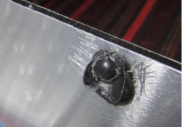

Te mocowania z meblowego, chyba klapy górnej poodpadają, bo to na jakiś klej tak jak cała obudowa, pukniesz lekko i rozjedzie się jak domek z kart.
Samo jedno trafo to ponad stówka.

Mnie przeraza to na zdjęciach.
Tak jest zmontowana obudowa urządzenia zasilanego 230V?!
To już nawet nie jest żart
bo to chodzi o to, żeby te śrubki zakłóceń nie przenosiły do środka, stąd ta obfita izolacja klejem
to ma grać, nie wyglądać

Troche sie boje o dzieci, które mogą z tym obcować. Czy mi się wydaje, czy wyjście PE z zasilania jest nie wykorzystane?

Panowie, żarty żartami, czy rzeczywiście coś mi grozi w użytkowaniu moich monobloków? chodzi o zabezpieczenie obudowy i mnie przed porażeniem prądem, co tam nie gra?
Ja tam specjalistą nie jestem, ale jak urządzenie nie kwalifikuje się do II klasy odporności p -porażeniowej, a to na pewno tego nie robi, powinno się podpiąć obudowę pod PE. Wtedy wywala ci różnicówkę kiedy napięcie pojawi się na obudowie. Tyle że dużo ludzi tego nie robi bo mogą sie pojawić problemy z przydźwiękiem. No ale wtedy trzeba troche inaczej pospinać i poizolować kabelki.
Ochrony PE czyli podpięcia obudowy do przewodu ochronnego raczej w audio się nie stosuje, tzn czasami, ale w większości przypadków nie. Sprzęt audio powinien spełniać II klasę ochrony przed porażeniem prądem, czyli wszystko powinna być podwójnie izolowane, tak jak np elektronarzędzia - wiertarki itp.
Tutaj taka krótka definicja:
"Urządzenia Klasy II charakteryzują się zastosowaniem izolacji wzmocnionej, która zapewnia zarówno ochronę przed dotykiem bezpośrednim, jak i pośrednim. Innym sposobem zapewnienia ochrony przeciwporażeniowej w urządzeniach II klasy ochronności jest zastosowanie izolacji podstawowej oraz dodatkowe"
Patrząc na to urządzenie można mieć wątpliwości czy spełnia II klase ochrony. Nie posiada także uziemionej obudowy. Oznacza to, że jeśli we wzmacniaczu powstanie jakieś przebicie, to napięcie 230V może pojawić się na obudowie, a bezpiecznik instalacji domowej raczej nie wyłączy zasilania. Jak jest napięcie na obudowie to sam sobie domów co się może stać jak nieświadomy użytkownik jej dotknie.
Patrząc z kolei na jakość montażu, odpadające, metalowe uchwyty, które mogą zrobić zwarcie to grozi to porażeniem lub pożarem. Trzeba też mieć nadzieję, że przez te stosunkowo duże dziury w obudowie np. dziecko nie wsadzi palca do środka.
Kto w ogóle wymyślił tak duże dziury w obudowie urządzenia zasilanego 230 V. Wyobraź sobie, że sam (czy żona) będziesz chciał na chwilę unieść urządzenie bez wyciągania wtyczki np podczas wycierania kurzu czy przestawiania czegoś i wejdzie ci palec w dziurkę i złapiesz sobie za element pod napięciem.

Teraz już jasne .... pytam, bo ten syf na zdjęciach jest po prostu niebezpieczny i aż się dziwię, że takie g.... można sprzedawać w ramach działalności gospodarczej

Błąd i to spory. Nie ma czegoś takiego że producent sam sobie coś deklaruje. Urządzenie czy produkt powinno spełniać normy , wymogi bezpieczeństwa itp. Oczywiście producent sam wystawia deklarację ale musi mieć odpowiednie badania na podstawie których cokolwiek deklaruje. Są to tzw. załączniki do deklaracji CE, nie wiem jak to wygląda w audio ale zakładam że procedura jest podobna jak w mojej branży. Dla przykładu jeśli w deklaracji deklaruję zgodność z normami produktu gdzie są wymagania ogniowe to muszę przeprowadzić próby palenia produktu i pozytywnie przejść próby uzyskując raport z badań przez instytucje posiadające certyfikaty do takiego badania.
W przypadku jakiegokolwiek wypadku odpowiednie organy najpierw pytają o dokumentację na jakiej podstawie wystawiłem CE.
