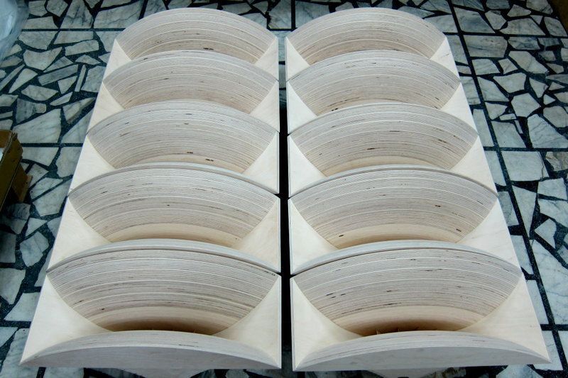

A może klon TAD2402? 2way, horn ze sklejki (są w necie ogólnodostępne materiały jak to zrobić, wyciąć z zachowaniem wymiarów itd) horn zasilić czymś tańszym niż drivery TAD bo te są pierońsko drogie. na bas tak samo - Beyma albo coś w ten deseń. zwrotka jest chyba tylko problemem. Powinno być przyzwoicie. Wiem że wiele w temacie wie Azus, bo w sąsiednim wątku o JBL jest to wałkowane...ja właśnie dla siebie rozważam to lub YS-500. pozdrawiam
Pomysł fajny, tylko problemem będzie wytoczyć ze sklejki horna. Na górę proponuję BMS 4524 o którym wspominał Azus. Jeżeli można to zszyć z jakąś Beymą 10 cali to jestem za.
Na początek, i nie tylko, bo to jest zacny driver, tak jak piszą koledzy BMS 4524 i proponowałbym Iwatę 600
i do tego Beyma BR 70, podział 600Hz i jak na razie nic więcej do szczęścia nie trzeba, tak jak wyżej grają w Mumii
jak widać dla niektórych to żaden problem, podobno wytacza się najpierw z koła, z poskładanych do kupy kilku warstw sklejki, zdejmując to co ma być na profilu wg skali z pdf, a potem wycina 3 części i z 2 takich kół (łacznie 6 części) wykorzystuje tylko 4 części czyli najlepiej zrobić 4 koła, bo z nich powstanie 6 tub:) 4 można sprzedać:)) w pdf wszystko jest opisane, pochodzi on ze strony Yuichi Arai, jest ogólnodostępny a myślę że wykonanie takiego czegoś dla takiego Marko3t to pikuś.... takwięc horn to nie problem, buda dla 15" tak samo
Z takim hornem to już śmiało warto inwestować w projekt Yamamoto.Łatwy schemat dość. Ide sobie zmierzyć jaki promień mogę wstawić do tokarki,może sam sie napale:)
Tak wszytko się zgadza, na moją tubę sklejka brzozowa 600zł, + koszta 400zł cnc, no i reszta moja praca, kwestia wyboru.

Jeszcze chciałem dodać, czas na wykonanie takiej konstrukcji w stanie surowym 5-7 godzin.

Horn powinien być wykonany ze sklejki? Zastosowanie powiedzmy świerku lub sosny będzie słyszalne. Tańsze, łatwiejsze w obrabianiu - można się pokusić o profilowanie szlifierką tasmową.
