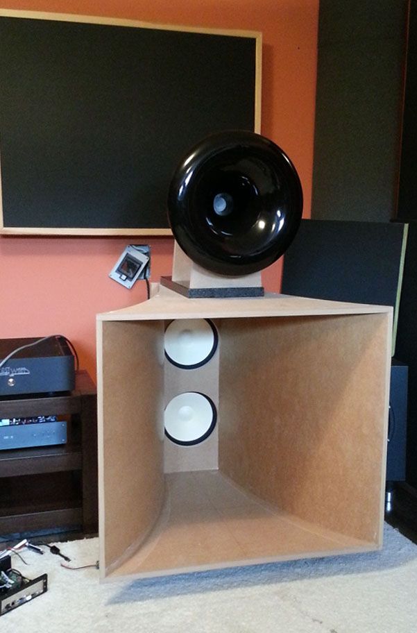

A to gięcie podoba się?
Podoba sie tylko kolumny bym postawil odwrotnie he he
Właśnie,... jak wczoraj malowałem to mi się zrobiła, i dzisiaj rano musiałem szlifować na nowo, i tryskać, ale tylko na dwóch elementach, teraz jest lustro.
Z resztą, lakierowanie to pryszcz, najważniejszy podkład.
Bardzo ladnie!ciekawe jak bedzie wygladalo po zlozeniu!
No właśnie, u kenricka nie było dobrego poleru. Zdaje się dlatego, że nie rozbierali TH 4001, tylko trysnęli od frontu - wtedy ciężko o równą warstwę i przy krawędziach wewnętrznych nie da się wypolerować.
Zawsze jest po malowaniu pistoletem - trzeba szlifowac i polerowac albo ... politura szelakowa. Na zdjeciach tego nie zobaczysz z daleka.
Nie zawsze, zależy od danej gęstości lakieru i ustawieniu do tej lepkości pistolet, skórki nie ma, jest lustro, jeśli jest inaczej to robota jest spartolona.
Na płaszczyznach, lakier leje bez problemu, wychodzi szkło, ale na pionach, zaobleniach, jednak trzeba sterować sik;0),...tak aby skórki nie było i zacieki się nie tworzyły, politurę lakierniczą i wiele innych rzeczy mam opanowane, lata pracy w meblarstwie.
Właśnie,... ja największy nacisk kładę na prawidłowe wykonanie podkładu,...podkład nie ma prawa zmieniać swojej struktury, sezonowanie to jest priorytet lakiernictwa, jeśli dany wyrób w 4-5 warstwach wykonanych, polerowanych, i wygląda tak jak to byłby lakier, dopiero nakładam wykończeniową powłokę lakierniczą, w warstwach, aż w oczach pojawi się zadowolenie, nieraz to długo trwa, ale szkło musi być.
Faktycznie ładne, ale taki szczegół przykuł moją uwagę odnośnie ułożenia forniru na samym frocie/brzegu; jest słój pionowo a wizualnie pasuje aby był poziomo, czyli aby słoje były wzdłuż.
