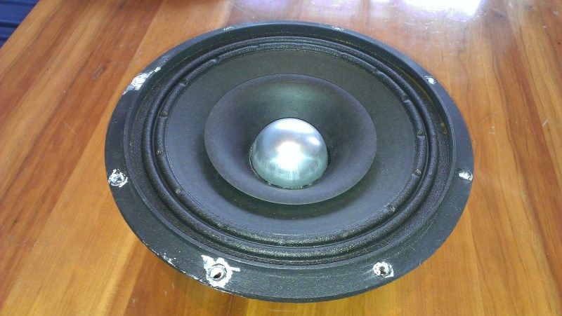

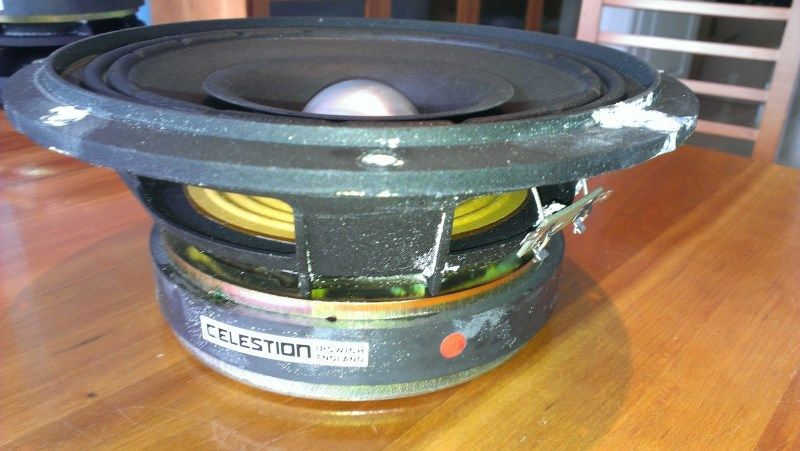

Przetworniki z monitorów estradowych Celestion sr3 mk2 . Może ktoś zna parametry TS ?
PS
Co to za biały nalot i jak go usunąć ? Często to widziałem na koszach magnezowych starych przetworników Vify lub Seas'a ale nigdy z tym nie walczyłem .

Raczej nie , ten nalot jest w miejscu styku stali z koszem aluminiowym . To jest twarde i nie schodzi łatwo . Reaguje z octem ( pieni się ) więc ma odczyn zasadowy ... no chyba że to materiał kosza reaguje z kwasem octowym ...
Właśnie kończę renowację Vif M21, które mają kosze aluminiowo-magnezowe. Ten biały cuś to albo tlenek magnezu, albo tlenek glinu, albo ich kombinacja. Z octem kombinujesz prawidłowo, jeśli masz kosze magnezowo-aluminiowe, jak moje Vify, to masz tam przewagę MgO, po zalaniu octem otrzymasz octan magnezu, łatwo rozpuszczalny w wodzie. Ja swoje Vify rozebrałem, zatopiłem w occie aż do całkowitego przereagowania i usunięcia osadu, a potem dokładnie zmyłem wodą z detergentem (woda musi być zimna, bo magnez reaguje z gorącą). Po takiej operacji widać goły metal (przez uszkodzoną / źle nałożoną powłokę antykorozyjną). Uwaga, nie traw kwasem za długo, bo reaguje on też z metalicznym magnezem (i glinem, tylko słabo) i zacznie zjadać kosz (chyba wydziela się wodór przy okazji). Jak skończysz płukać, to wysusz, a potem nałóż powłokę, która skutecznie odetnie dostęp do powietrza i wilgoci. Nie będzie to łatwe, bo masz to przy śrubach, ale pokombinuj.
Nie ma związku między występowaniem korozji i stykiem ze stalową śrubą, chodzi tylko o zdarcie warstwy antykorozyjnej.
