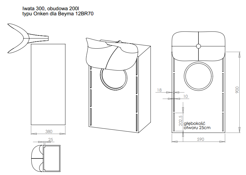

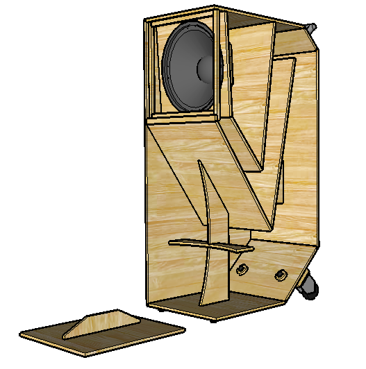

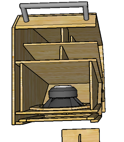

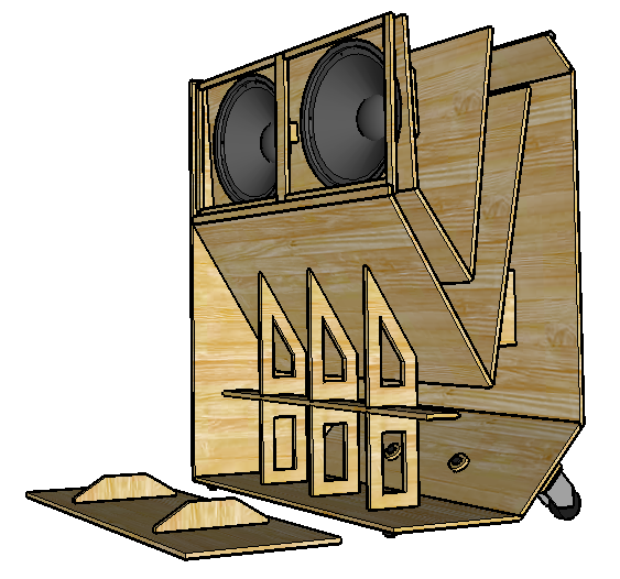

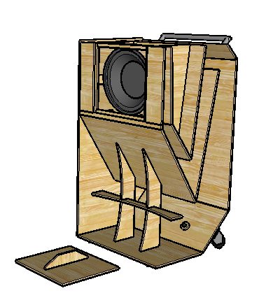

może takie?
tanie i proste w wykonaniu,
Takie? mam do mniejszych przetworników też, najbardziej wydajne tuby szerokobasowe, robimy hurtem najlepiej, może z litego drewna?
oleiny wszystkie dostępne, sklejka, MDF?
Tak, taka obudowa musi być z litego drewna i chyba o cienkich ściankach, w przeciwieństwie do normalnych skrzynek, ma brzmieć jak instrument,.....może jakiś lutnik coś podpowie, kontrabasista.
Tak sobie tylko myślę, projekt obudów stabilny, usztywniony, mogą być ciękie,.... ale do końca nie wiem.
może takie?
