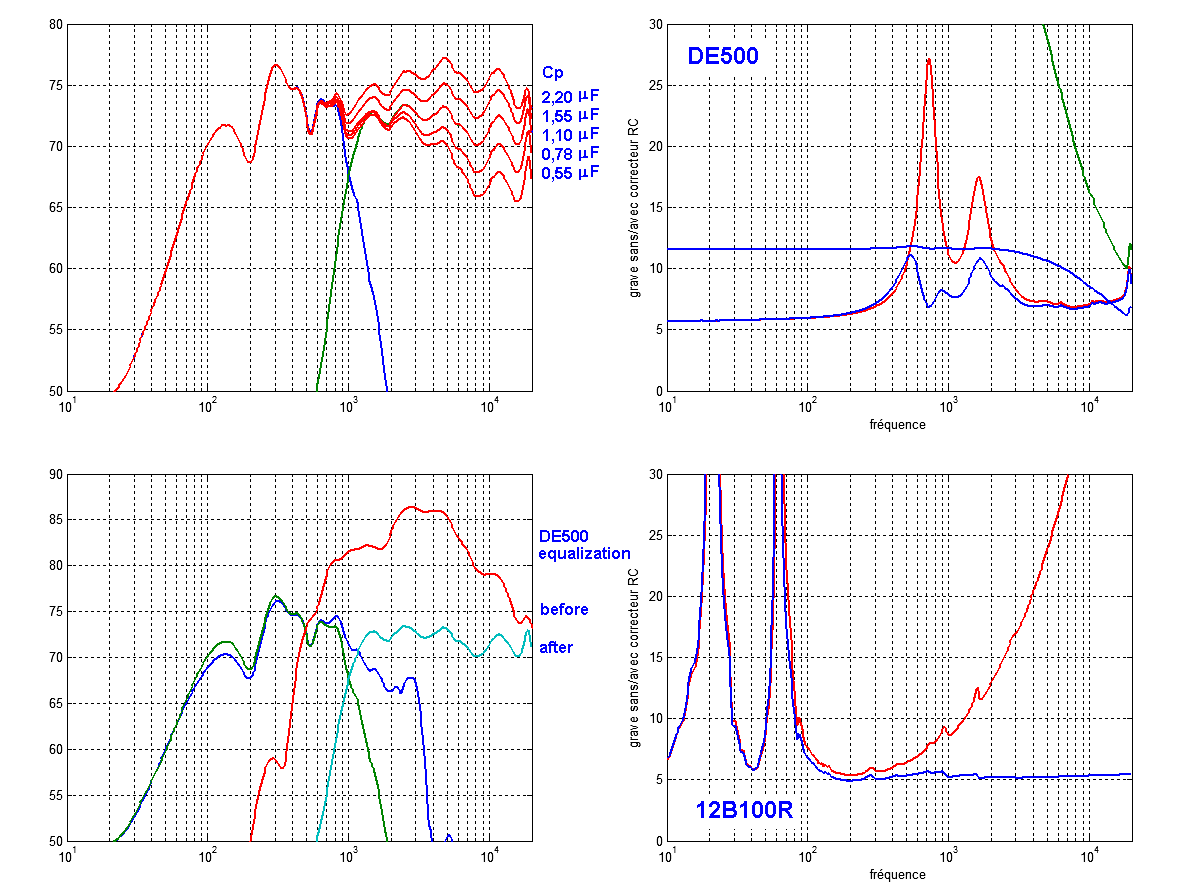

Gora w falowodach musi opadac lekko a tu jeszcze dochodzi dzwon kopulki. Czyli zwrotnica do poprawy ale charakterystyki kierunkowe ma bardzo dobre jak na malucha. Jak widac to nie wystarczy.
Jak szybko powinna opadać charakterystyka? Mógłbyś wkleić przykładowy wykres?
Spokojnie moze to byc 6dB na 10kHz. Regulacje mozna latwo zrobic w zwrotnicy.

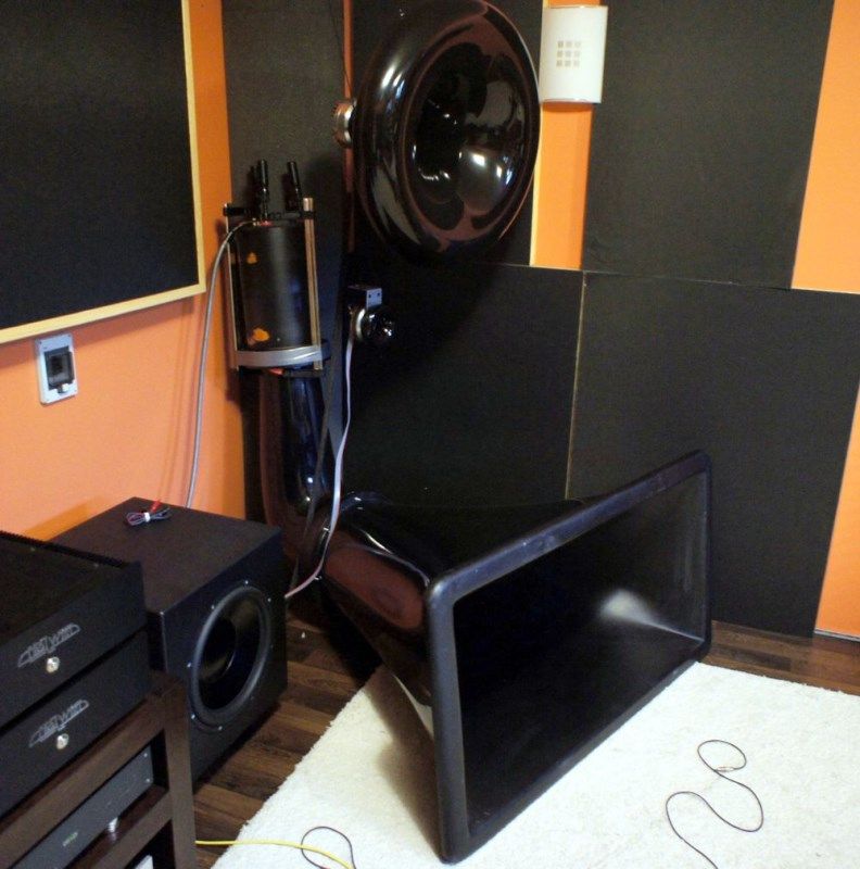

mój najnowszy set tubowy, podziękowania dla Łukasza z Horns.pl głównie za pasję i cierpliwość
od góry JMLC270, JMLC1400 i BassHorn 50 Hz, podziały 500 Hz i 2k
gra pięknie :)
gdyby nie to że kilka lat temu przebudowałem garaż to też by to było nieosiągalne, tuby są ogromne i siedzę dość blisko nich, mimo tego oraz sporego oddalenia poszczególnych głośników gra to o dziwo niesamowicie synergicznie, dźwiękiem oderwanym, przestrzennym i zrównowazonym

A suby dopalają sam dół czy nie muszą?
