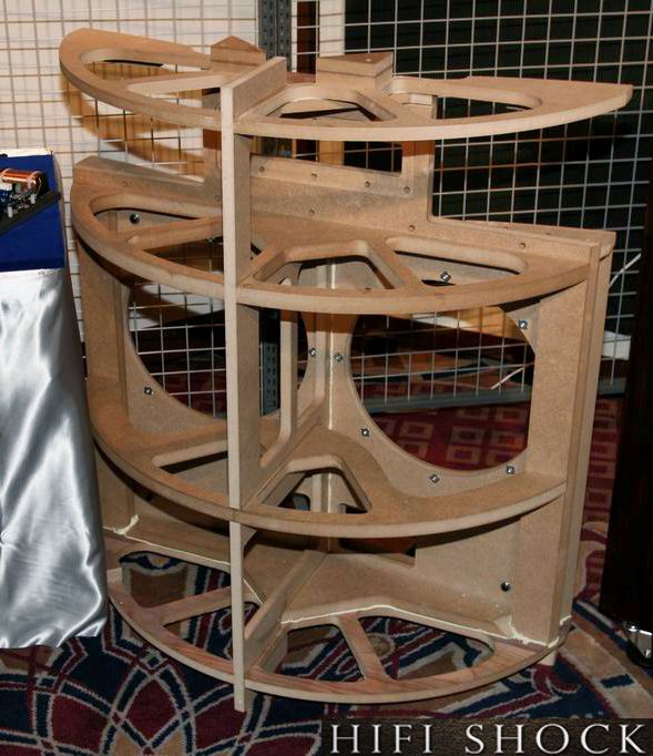

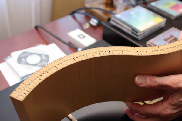

Będę zamawiał materiał na tuby, sklejkę + wyoblenie na CNC, mogę wykonać do takiego stanu jak tutaj
i finki, na więcej mi czas nie pozwoli, może zacięcie do wlotu 2", i adaptery, jeśli ktoś był poważnie zainteresowany proszę pisać na PW.

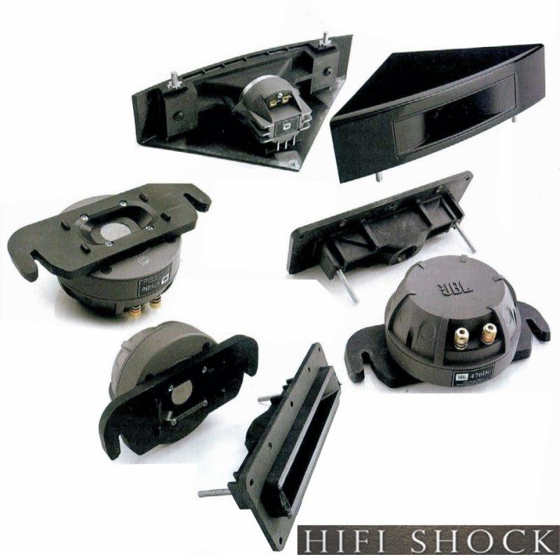

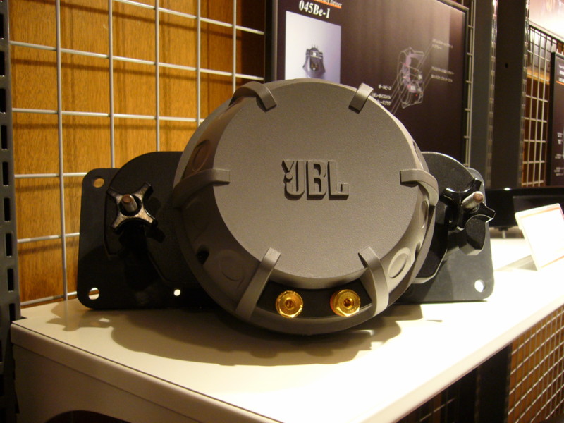

Zapewne zauważyłeś jak odmienny/uproszczony jest jego klon. Widać to w budowie, zastosowanych komponentach. Spójrz na jego porty bass-reflex, a w zasadzie brak oryginalnych zintegrowanych z terminalami, tak samo jak panelu kontrolnego na froncie, i skórzanego pokrycia przedniej ścianki, ale za to zrobił sobie okienko z dostępem do zwrotnicy/bateryjki - które nie wiem po co umieścił w środku. Rozbudowanego adaptera łączącego driver z obudową/hornem, też pewnie nie ma, również brak tulejek gwintowych w obudowie. Dalej,... co robią w zwrotnicy białe Mundorfy M-Cap. Tam powinny grać najszybsze, najbardziej rozdzielcze, selektywne kondensatory na świecie, a nie bułowate ciemniaki Mundorfa. Na średnie i wysokie tony mógł dać Duelundy CAST PIO AG w układzie C-9V-C !

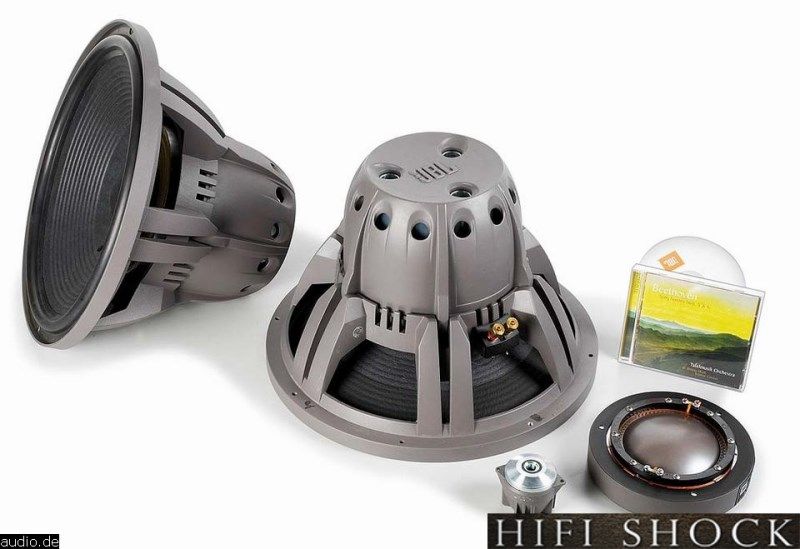

Woofery 1500AL są od K2-S9800 / SE, a nie od DD66000. Widać jak wiele komponentów nie udało mu się załatwić mimo znajomości na forum Lansinga.
Sama wartość wszystkich nowych przetworników to mniej więcej 60-70 tys. PLN – tyle że są zarezerwowane dla topowych domowych konstrukcji, przez co praktycznie niedostępne w sprzedaży.
Wychodzi na to, że lepiej wyszukać na rynku wtórnym któryś z modeli Everest : DD66000, DD65000 lub DD67000, zamiast klonować coś czego nikt jeszcze do końca nie sklonował. Jak już z rynku wtórnego, to obecnie raczej tylko starszy model DD66000 byłby dostępny.
W ew. klonie można byłoby zastosować np. Radiana 951PB + 4'' Truextent Be4016,... ale i nawet ten zestaw nie zagra jak oryginalne JBL 476Be / 476Mg, które są równiejsze od średnicy po samą górę - bez załamywania, jak Radian 951PB z Truextentem.
Tak czy siak to bdb opcja dla pasma średnio-wysokotonowego, tyle że posiadają 1,4'' gardło, a potrzeba 1,5'' wiec lepiej nadają się drivery JBL 2452H-SL / 2453H-SL.
Nie widzę nic ciekawego co mogłoby godnie zastąpić (pod względem jakości) pozostałe przetworniki w zakresie : LF1, LF2 i UHF

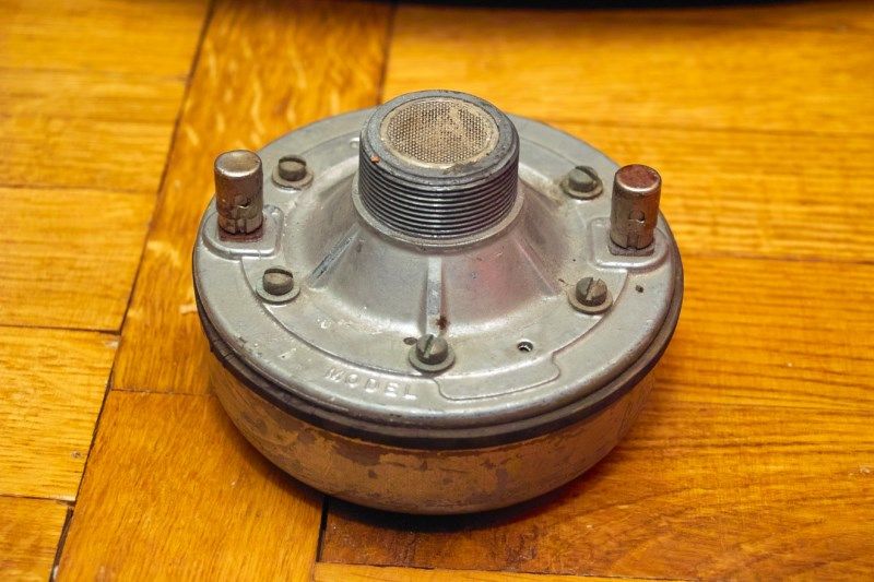

Mam pytanie do znawcow tematu. Czy ktos rozpoznaje horna i driver z fotek?
To mi wygląda na coś ze stajni Altec'a, niektóre modele mają podobne tuby, ale wówczas na driverze powinno być oznaczenie. Zapytaj wujka G, na temat Alteca jest mnóstwo materiałów i specyfikacji.
Wyglada bardzo podobnie do Alteca, ale chyba znalazlem producenta. To Atlas Sound, driver chyba bedzie ten
Niby to samo montowali w sredniotonowych hornach z Klipsch'a.
MeloV8, odpalaj driver Atlas Sound PD-5VH i pisz jak gra...
Co do zapodanego przez Ciebie horn'a, to w oczy rzuca się łączenie pionowych przegródek, które w Altec'u są równo zespolone na całej długości. Złącze gwintowe, to już w ogóle było podejrzane.
A tak na pierwszy rzut oka, faktycznie wyglądają podobnie do ''Altec Sectoral Horn'' :

Dzieki za odzew alton11.
Co do sluchania, to podlaczalem driver i jest sprawny. Moja uwage przykula woda, ktora jakby gdzies z drivera lekko przeciekala. Rozkrecilem go i faktycznie w srodku bylo sporo wody. Gdzies to sie musialo dostac. Teraz jest juz wysuszony. Zmontuje w calosc i poslucham jeszcze raz.
Ewentualnie moge zrobic pomiar drivera w tej tubie jakby ktogos interesowalo.
:D Może ten horn służył do komunikacji z delfinami? ;-)
A kij wie, moze i tak :P Z tego co czytalem w opisie drivera, to niby jest on zaprojektowany tak, zeby byl odporny na zle warunki pogodowe, ale czy na nurkowanie w oceanie to nie wiem... ;]
