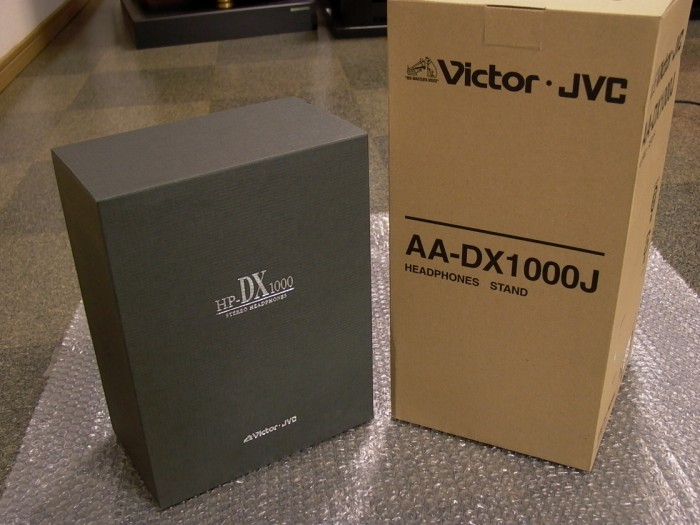

wie ktoś z Was czy dostanę gdzieś w Polsce te słuchawki? z tego co patrzyłem po googlu to raczej tylko sprowadzanie z Japonii wchodzi w gre, ale nie zaszkodzi zapytać :-)
pozdr

Piekne sluchawki ciekawe jak graja
Drugie z linku dziwnie tanie

Juz widze to inny model :)

podobny denony 5000 w porównaniu z jvc wypadają lepiej tak twierdza osoby które miały obydwie pary.

dzięki za link, chyba zaczynam w takim razie odkładać...
@ptx
opinie widziałem różne, m.in. na head-fi.org ale większość jednak przemawiała na korzyść JVC :-) nie ukrywam że ważny jest dla mnie też design, stąd raczej będę się skłaniał do tych HP-DX-1000....
