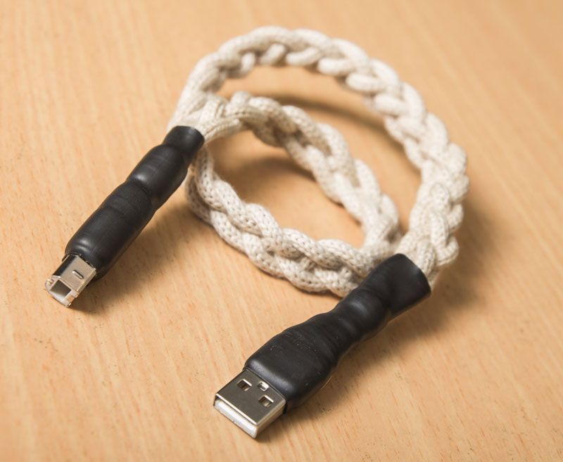

Bardzo ciekawa stronka ...
Hidden Content
dużo prostych i skutecznych "patentów"
Polecam lekturę :
Hidden Content
Bardzo ciepły kabelek, w sam raz na długie zimowe wieczory :-)
Proszę, zdradź jeszcze jakieś szczegóły swojej poprzedniej konfiguracji PC Audio.
Co sprawdziłeś i jest warte zachodu ?
Wiem już, że iUSB Power jest ok, teraz kabelek USB, a reszta ?
