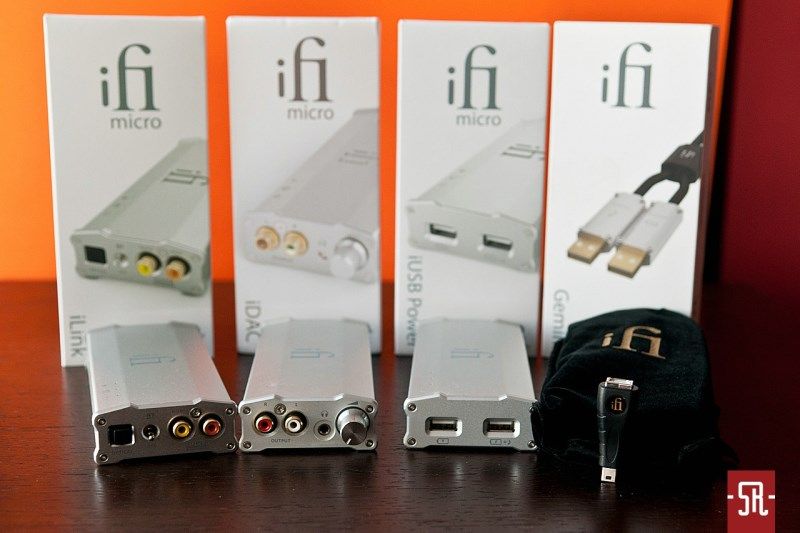

dorzucam kolejnego kandydata w cenie poniżej 1,5 kzł -
Zaloguj się, aby zobaczyć treść (możliwe logowanie za pomocą ) (to ten drugi od lewej)
"I am an audiophile"
