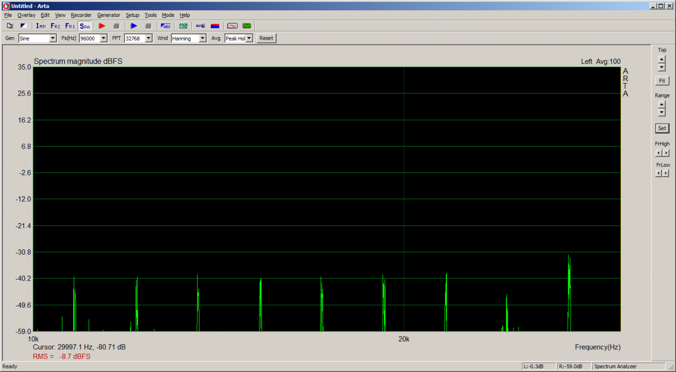

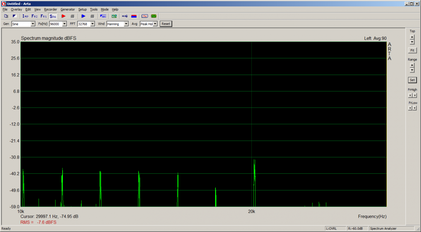

To może żeby zakończyć temat tego czy winyl potrafi powyżej 20 i z jakim spadkiem. Do tej pory nie miałem potrzeby mierzyć nic ponad 20Khz ale kiedyś ten pierwszy raz musi być. Niestety pewnie trudno było by znaleźć płytę testową nagraną powyżej 20kHz ale dla chcącego nic trudnego. Jak się płytę 33 puści na 45 to z 20 kHz robią się 27 kHz. Także płyta testowa:
Zaloguj się, aby zobaczyć treść (możliwe logowanie za pomocą ) strona pierwsza ścieżka szósta. Wkłądka Denon Dl-110
Skala pozioma od 10 kHz do 30kHz. Pierwszy obrazek po Bożemu prędkość 33 drugi 45. Spadek na przedostatnim słupku nie wynika z właściwości wkładki ale z "jakości" testowej płyty bo widać go w obydwu przypadkach.
Zaloguj się, aby zobaczyć treść (możliwe logowanie za pomocą ) Edytowane przez Bacek
Ale to tylko udowodniles ze plyta moze przeniesc powyzej 20kHh oraz ze z 20 rzeczywiscie robi sie 27. Wez cos z muzyka.
Ale to co w końcu mamy udowodnić że winyl potrafi bez spadku czy to ze w muzyce jako takiej i tak wiele ponad 10kHz się nie dzieje? Bo jak to drugie to raczej czcza dyskusja bo jest niezależna od jakiegokolwiek formatu.
Z Twoich poprzednich wypowiedzi zrozumiałem że winyl nic ponad te 16 kHZ nie jest w stanie odtworzyć bez ogromnego spadku a to co się pojawia to i tak nie to co się odtwarza tylko artefakt rezonansów igły i ramienia. Proponował bym więcej konsekwencji w swoich wypowiedziach.
