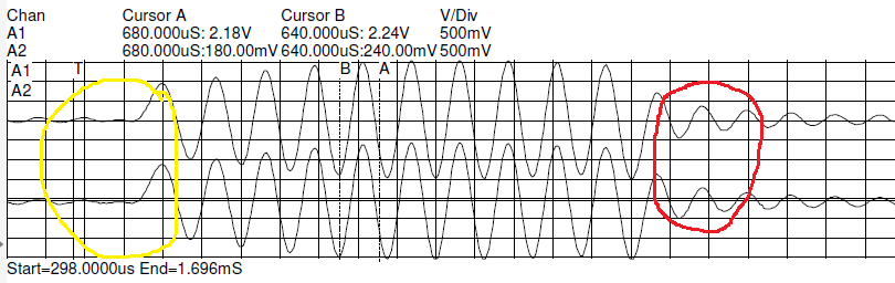

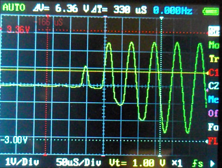

Jeszcze a propo Twoich sinusów 15kHz - załączam plik testowy wyprodukowany ze strony
opcja Burst. Każdy co ma jakiś tam oscyloskop może to sam sprawdzić.
Nie wiem co tam siedziało w Twoim Accuphase CD, może jakieś audiofilskie filtry ? Ale dla przykładu zmierzyłem kartę dźwiękową mojego starego laptopa, za pomocą sygnału co powyżej i wygląda to nieco inaczej niż Twoje sinusy 15kHz.(To lekkie dzwonienie na początku sygnału pochodzi od niedokładnego zapisu tegoż początku - patrz drugi obrazek na którym widać same próbki sygnału) Jak widać przyrost amplitudy sinusa 15kHz następuje w ciągu jednego cyklu.

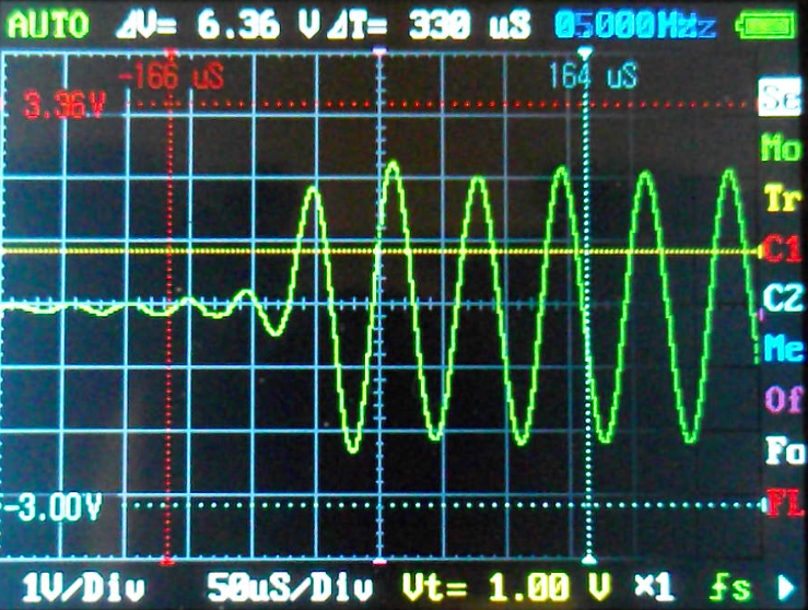

na Twoim oscylogramie widzę pierwsze 3 cykle są poniżej maxymalnej amplitudy dopiero w czwartym cyklu osiąga pełną amplitudę, Twój experyment jest mniej czytelny, gdybyś mógł spreparować podobny sygnał do mojego tzn 10 cykli sinusa i 10 zerowych na przemian? jakie próbkowanie jest w Twoim laptopie?

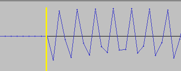

Znowu jak z dzieckiem trzeba za rękę i pokazać. Na rysunkach zaznaczyłem żółty marker abyś lepiej zobaczył na co patrzeć.
Te początkowe oscylacje to artefakt wynikający z tego że sygnał nie może mieć ostrych krawędzi, inaczej z mówiąc z filtracji 22kHz.
Jeszcze uwaga techniczna - polaryzacja pomiaru została odwrócona, bo tak łatwiej było mi "zapiąć" oscyloskop.
Zaloguj się, aby zobaczyć treść (możliwe logowanie za pomocą ) Edytowane przez Dzius

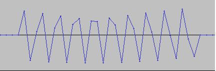

na drugim obrazku widzę kilka zerowych punktów-próbek przed tymi niezerowymi?
Dzius taki sam artefakt jest odtwarzaczu cd nie może być ostrych krawędzi i przestań znowu gadać głupoty?
Nie gadam żadnym głupot. To zafalowanie przed żółtym markerem to są oscylacje boczne od funkcji typu sinc. Jakbyś chciał zrozumieć jak sygnał analogowy jest odtwarzany z próbek to byś wiedział o co chodzi.
Zadzwoń do prof Kulki to na pewno Ci wyjaśni.
Poza tym zmierzony oscyloskopem przykład dotyczy próbkowania 44.1kHz jabkyś jeszcze nie zauważył. Co do działania nie różni się to od zwykłego CD.

nigdzie nie muszę dzwonić, radzę CI spreparować sygnał naprzemiennie kilka cykli sinusa i kilka zerowych i nie wymyślaj jakichś artefaktów, najlepiej nie porównuj karty dźwiękowej laptopa z odtwarzaczem cd
i najlepiej podaj sygnał z cd-roma, dokładnie potwierdziłeś moje oscylogramy

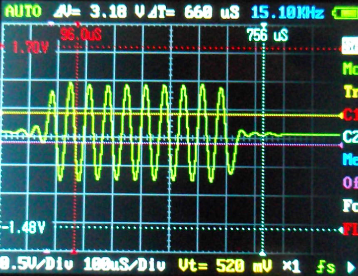

Mój oscyloskop trochę zabawkowy jest, tym nie mniej nieco nim pomierzyłem. Oto cała galeria:
1) CD z zestawu Boombox
2) Odtwarzacz DVD niskobudżetowy Sony
3) Sony CD X222ES
4) DAC
Wnioski każdy chyba wyciągnie sam.

skąd wiesz od którego momentu zaczyna się sygnał i jak go generujesz? gdybyś ustawił określoną liczbę cykli to byłoby to bardziej czytelne, a Ty skupiasz się tylko na początku impulsu a gdzie koniec impulsu? ustaw np 5 cykli sinusa 15 khz
Dodam jeszcze że sprawdzałem każdy pomiar co najmniej kilka razy (znaczy mam inne zdjęcia potwierdzające w pełni te zamieszczone).
To daj mi taki sygnał mądralo, specjalnie dla Ciebie nie chce mi się szukać i nie będę tego robić bo mam Cie już po prostu dosyć. Poza tym to i tak widać gdzie jest początek.
Najciekawiej wychodzi DVD Sony nr 2. :-)
Jak widać fantomowe oscylacje na początku sygnału gdzie powinny być zera jednak są.
I jakby nie liczyć to sygnał nie narasta tak wolno jak u Ciebie Purple.
Boombox nr 1 chyba jeszcze z odwróconą fazą jest , tak jak wyście karty dźwiękowej z laptopa.
A próbki tak jak poprzednio

spytaj Dziusa jaka jest czestotliwość próbkowania bo z jego rysunków wynika, że na jeden cykl przypada 6 próbek? 2 razy za dużo?
Jak nie umiesz liczyć Twoja sprawa. Lepiej się wytłumacz dlaczego Twój sygnał ma inny początek niż koniec.
A w następny sygnał jak się zaczyna ? (To w zielonej obwódce)

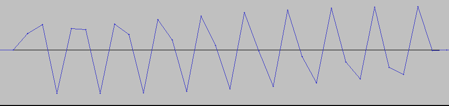

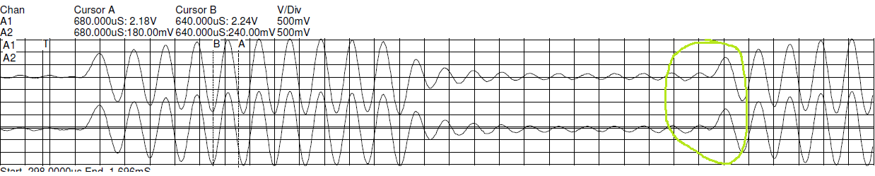

dziwne, że tak zgrabnie ci wyszła ta sinusoida, z tak rzadkim próbkowaniem? jakby była zsynchronizowana z czestotliwością próbkowania, a u mnie na początku 10 cykli są próbki zerowe dlatego one spowalniają narastanie amplitudy pierwszych cykli a na końcu próbki ostatniego cyklu powodują wygaszanie, tzw błąd ucięcia w czasie
Jak widać ty dalej nie rozumiesz, że zwłaszcza przy takich częstotliwościach nie jest to odtwarzanie jakieś krzywej schodkowej, czy innej konstrukcji geometrycznej, lecz przebiegów falowych. (zakodowanych wg Kotielnikowa )

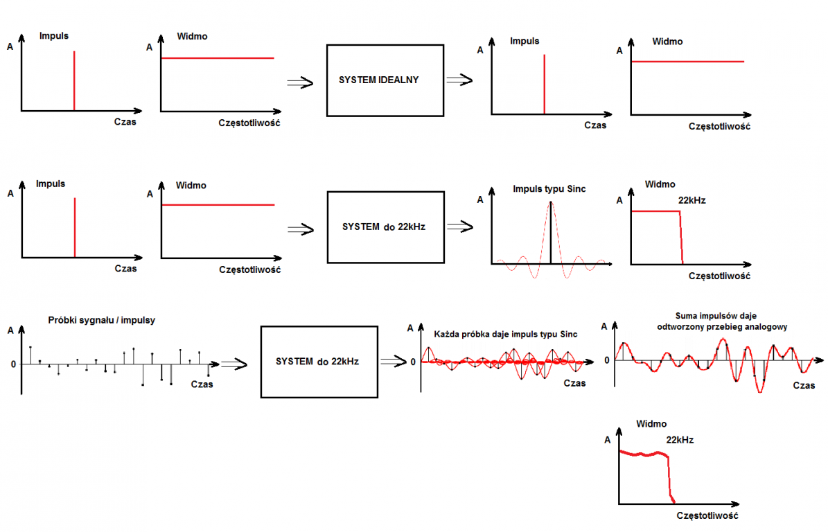

Ponieważ wciąż nie wiesz jaka idea stoi za odtwarzaniem sygnału analogowego z zapisu cyfrowego załączam bardzo uproszczony schemat, w trochę innej formie niż poprzednio.

Dzius Twoich rysunków mógłby Ci pozazdrościć sam Picasso, ja nie muszę nic mierzyć a Tobie radzę spreparować impuls np 5 cykli 15khz, żebyś wiedział gdzie impuls się zaczyna, bo u mnie świetnie widać gdzie paczka 10 cykli się zaczyna i kończy, a Twój rysunek powinien wyglądć inaczej, bo przetwornik jest układem logicznym a nie picassem z ołówkiem w ręku, i pierwszy stopień tego układu, generuje schodki lączące wartości próbek a w dalszym ciągu filtr cyfrowy je wygładza

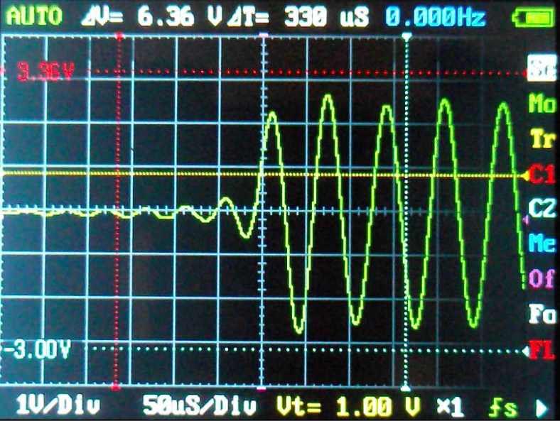

A gdzie się Twój sygnał zaczyna w tym miejscu na obrazku poniżej ?
Przecież to wygląda tak samo jak oscylogramy z różnych odtwrzaczy powyżej.
Dzius chyba umiesz liczyc do 10, mój impuls zaczyna się od czerwonej kreski, podejrzewam, że Twój laptop nie będzie łaskawy dla paczki 5 cykli 15khz, jeśli w ogóle ją wykryje?

Ciekawe jaką teraz wymyślisz wymówkę ??? Aha to z karty komputera.

Dzius, po co ta euforia? częstotliwość próbkowania jest w przybliżeniu 3-krotnością częstotliwości 15khz a Twoje próbki są dobrze zsynchronizowane z extremami sinusa, bądź tak łaskaw i przesuń próbkowanie trochę w lewo lub prawo o okres próbkowania 20 mikrosekund? Twoja sinusoida może w ogóle zniknąć, w próbkowaniu dźwieku nie ma takiej synchronizacji jak u Ciebie?

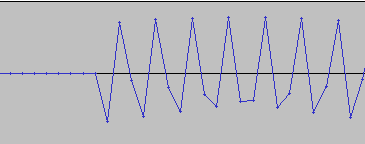

Hey Purple zobacz jaki jest cały zestaw próbek sinusoidy 15kHz. Czy wybór próbek jak na tym drugim obrazku będzie dobry dla Twojego eksperymentu ?
