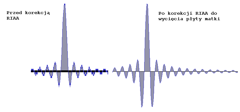

Wracając do naszych impulsów załóżmy że mamy odpowiedź impulsową dla zapisu muzyki przed nacięciem płyty matki pod winyl i przed korekcją RIAA. Załóżmy że jest on idealnych Sinc. Sprawdźmy jak się on zmieni po korekcji RIAA. Znowu użyłem Audacity i oto efekt poniżej. Na koniec zrównałem impulsy amplitudowo aby pokazać różnice między nimi.

Wręcz przeciwnie straty nas bardzo interesują. Znaczy na ile gramofon zmienia sygnał.
Zgadza się, interesują nas straty i artefakty które powstaną w trakcie rejestracji i odczytu sygnału o charakterze impulsu. Analogowy tor zapisu też zmienia sygnał i to bardziej od toru odczytu.

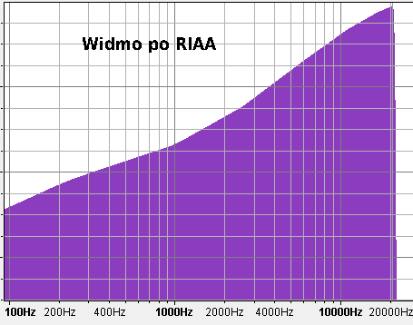

Obrazek widma:
i komentarz:

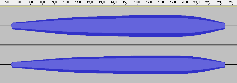

1) Zgrałem na komputer 18s sweep 20-20000Hz odczytany z testowej płyty winylowej. Jak można się było spodziewać nie wygląda on modelowo (pierwszy obrazek).

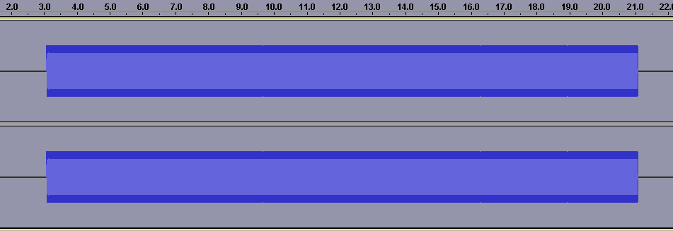

2) Aby porównać go z tym co wychodzi z CD wygenerowałem na komputerze analogiczny sweep liniowy ( drugi obrazek).

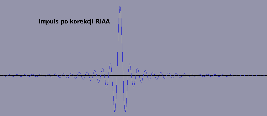

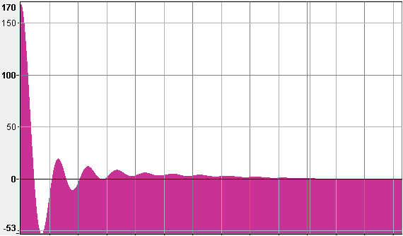

4) Z tegoż obrazka w Audacity można wygenerować autokorelację sygnału, liczoną z widma uzyskanego za pomocą FFT, która jednocześnie przedstawia kształt sygnału z CD boombox (czwarty obrazek).
Niestety okazało się że nie da się tego zrobić dla zapisu sweepu z gramofonu, bo ten sweep okazał się być nieliniowym. Czytaj zamiast ładnego sygnału wychodzi "kopiec kreta". Trzeba to zrobić jakoś inaczej.
