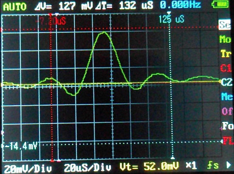

Zazwyczaj impulsy typu trzaski z winylowej płyty mają charakter minimalnofazowy (maksimum sygnału na jego początku). Z nagrania sweepu z płyty testowej znalazłem kilka takich najbardziej krótkich trzasków. Nagranie było na 45obr/min aby wymusić jak najbardziej stromą odpowiedź na taki trzask.
Na pierwszym obrazku są one zestawione razem i "rozebrane" na próbki. Wkładka czytająca ma górny skraj pasma na 30kHz.

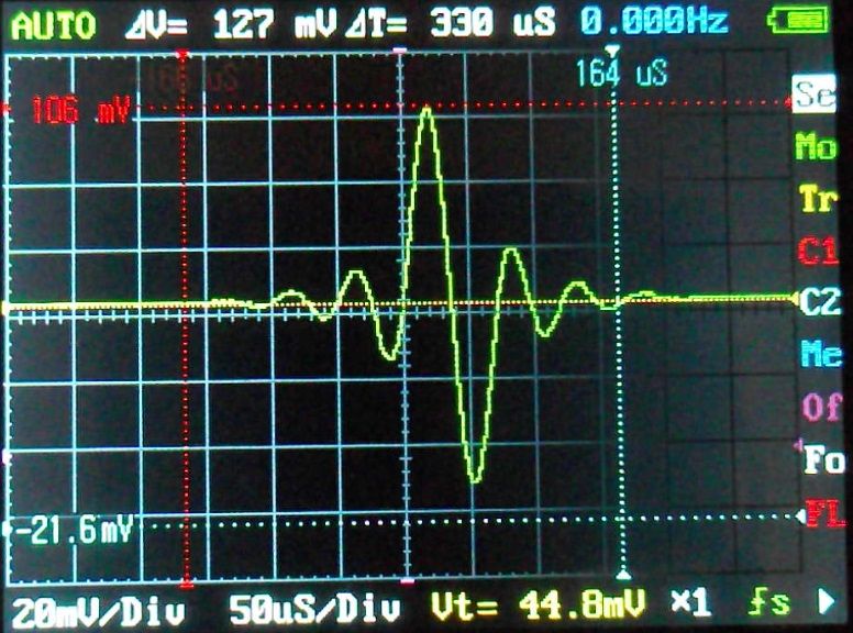

Na drugim przedstawiam próbki z trzasku modelowego (minimalnofazowego) dla CD.

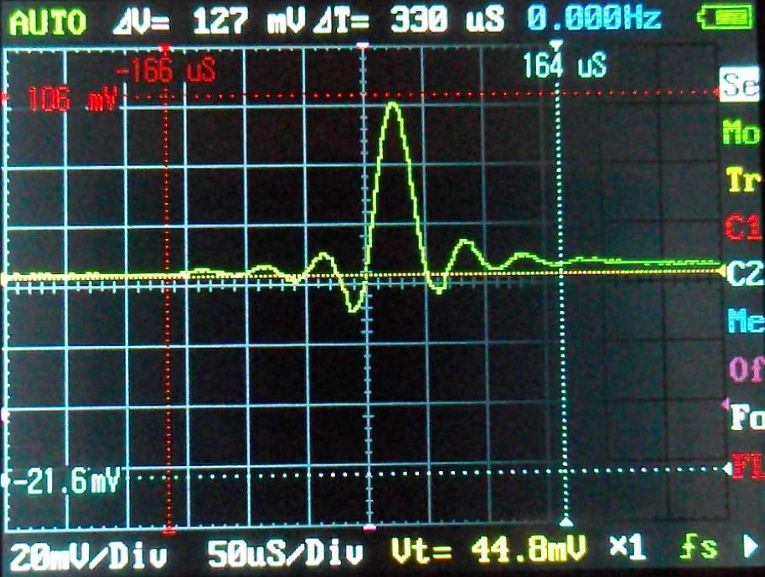

Na trzecim odpowiedź na trzask modelowy CD - oscylogram (zaznaczyłem miejsca próbkowania).
Zaloguj się, aby zobaczyć treść (możliwe logowanie za pomocą ) Edytowane przez Dzius
z podziałki oscyloskopu wynika, ze częstotliwość próbkowania wynosi 25khz ???
To sobie pomierz sam. Ale rzeczywiście jakoś źle to wygląda.
Dla sprawdzenia co się z tym oscyloskopem dzieje dałem mu sygnał mieszany - impuls zerofazowy, a potem minimalnofazowy i wygląda że przy opis 20uS/DIV jest oszukany.

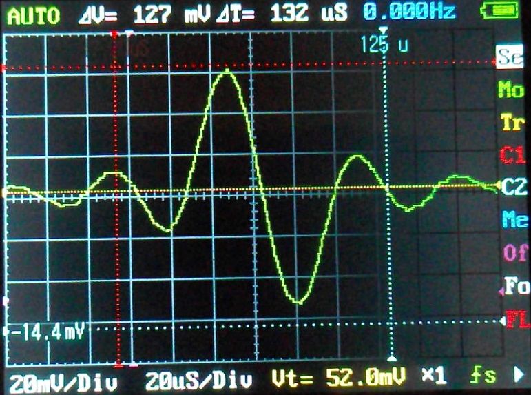

Czy takie uderzenie będzie dobre ? Nagrane z winylowego maksisingla.

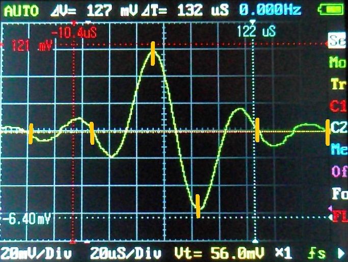

Choć Purple chyba wciąż nie rozumie jak z próbek zapisu cyfrowego powstaje sygnał wyjściowy, to jednak pokazanie oscylogramów powstałych z dosłownie kilku próbek, przekona paru winylowców że sygnał z CD, czy DVD-audio nie wygląda jak na pierwszej ilustracji na tej stronie:
Dzius nie martwiłbym się o częstotliwości ze środka pasma cd audio, przypomnij sobie Twój oscylogram 5 cykli 20khz ? nie rozumiesz czym różni się impuls krótkoczasowy od stacjonarnej sinusoidy, że o twierdzeniu Kotielnikowa nie wspomnę
Zaloguj się, aby zobaczyć treść (możliwe logowanie za pomocą ) Edytowane przez purple2
