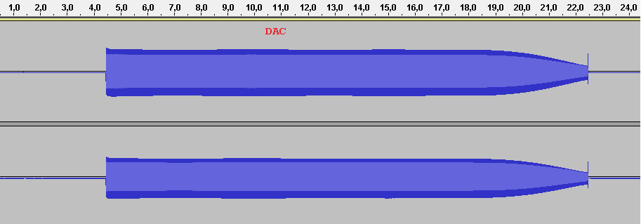

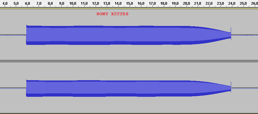

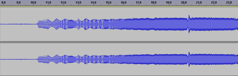

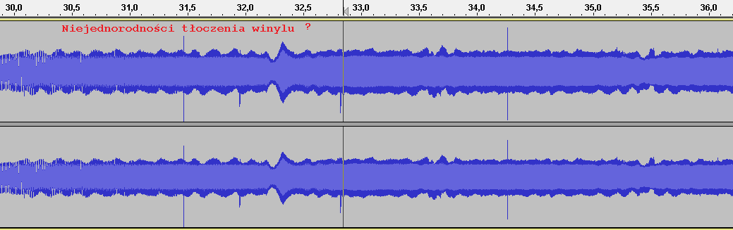

Tak się zastanawiam, jak wyglądałby rys 3 przy zastosowaniu lepszego sprzętu nagrywającego i odtwarzającego ?
Postarałem się o lepsze nagranie z gramofonu, DACa i CD SonyX222ES. Pewne niejednorodności w sygnale z płyty winylowej trzeba chyba przypisać tłoczeniu płyty (na nagraniu inną wkładką też były).
Nagranie sygnału z DAC i CD SonyX222ES są w porównaniu z tymże nudnie płaskie, tak że nie ma co nawet pokazywać.

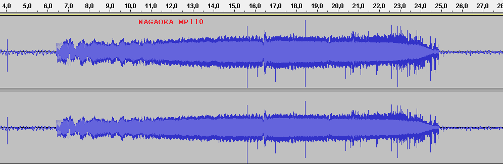

Znalazłem listę 38 winylowych płyt testowych:
Ta którą używam ma opinię jednej z najlepszych, ale poza wadami w ścieżce ze sweepem jest wyraźnie niecentryczna

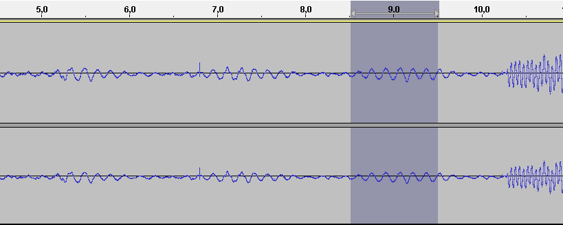

Na zapisie z płyty testowej widać również oscylacje około 8Hz wynikające z częstotliwości rezonansowej układu ramię wkładka z igłą. Patrz obrazek poniżej. Więcej na te temat można znaleźć np. Tutaj:
Można to oczywiście przefiltrować, ale niejednorodności w odczycie, bądź co bądź z super płyty testowej zostają.
a gramofon? jaki?

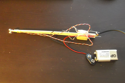

Co do mikrofonu na bazie Panasonic WM61A to gdzieś 1.5 roku temu zmontowałem wersję testową, sprawdziłem że działa, a teraz czeka aż coś z tym zrobię.

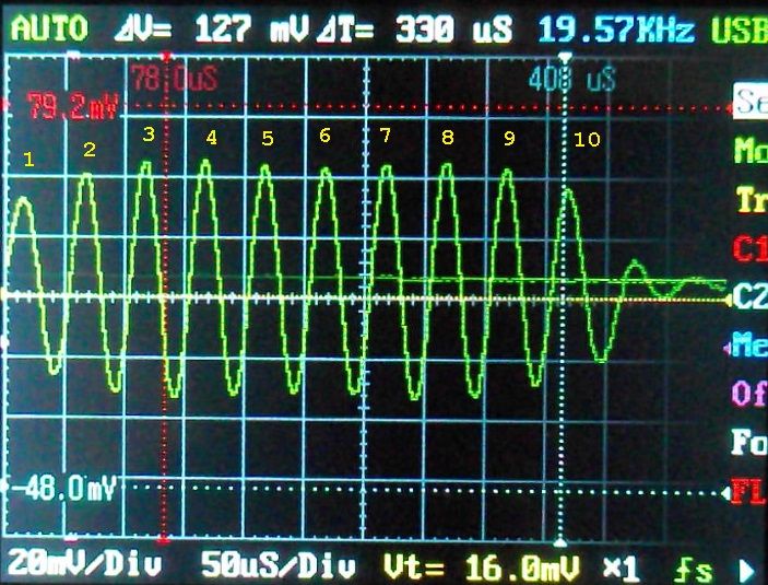

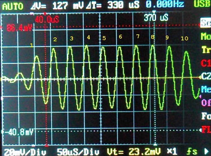

Wróćmy na chwilę do ulubionych 5 sinusów 15kHz. Teraz mamy wersję 5 sinusów 20kHz.
Na obrazkach ponumerowałem maksima cykli, aby jak mawiają matematycy, było łatwiej widać.
(Trochę miałem kłopotu by ładnie całą "paczkę" pokazać, skala pozioma jest dwa razy rozciągnięta w stosunku do oscylogramów dla 15kHz. )
Zaloguj się, aby zobaczyć treść (możliwe logowanie za pomocą ) Edytowane przez Dzius
dziękuję za fatygę, jest to, można powiedzieć, częstotliwość graniczna formatu cd audio, widać, że dopiero trzeci cykl osiąga extremalną amplitudę, czyli opóżnienie wzrasta 3-krotnie w porównaniu z 15khz, wygląda to nawet zgrabnie tylko słucha się tego niezbyt przyjemnie
