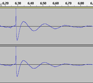

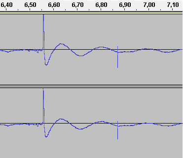

Odnośnie rysunków 4.8 i i 4.9 z
, to w rejestracjach sweepu z płyty winylowej też takie rzeczy widać. Jest to dosyć typowe.

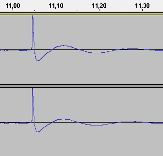

Twój gramofon ma lepszą odpowiedź impulsową od laptopa, trochę bardziej dzwoni ale szybciej narasta i opada od cd audio
Zaloguj się, aby zobaczyć treść (możliwe logowanie za pomocą ) Edytowane przez purple2
Tak to takie fragmentaryczne spostrzeżenia. Gdyby zdobyć płytę winylową z liniowym sweepem 20-20000Hz (chodzi tu bardziej o czas trwania poszczególnych drgań niż amplutudę), to można by od razu mieć odpowiedź impulsową pochodzącą od takiego sygnału.
Dalej można by go porównać z odpowiedzią impulsową płyty CD, którą już znamy.
Kryteria oceny i porównania, choć takie mało audio, można zawrzeć w dwóch parametrach przedstawionych na rysunku poniżej
1) Stosunek amplitudy centralnej sygnału do amplitudy sąsiedniego minimum bocznego czyli A/B. Im wyższy tym lepiej.
(Ileś wpisów przed pokazałem, że korekcja RIAA przez zapisem na płytę matkę, psuje ten parametr).
2) Odległość między czasowa między liniami A i B, określa rozdzielczość sygnału. Tu korekcja RIAA nieco polepszyła.
(Oczywiście odwrotna korekcja RIAA cofa te zmiany o których tu piszę)
Stawiam tezę, że dla jednakowego sweepu 20-20 000Hz , sygnał z CD będzie jednak lepszy niż z jakiegokolwiek gramofonu, biorąc pod uwagę powyższe parametry. Wynika to z licznych zniekształceń jakie płyta winylowa wprowadza do sygnału.
Niech teraz Purple mi udowodni że gadam bzdury ! :-) Będę się upierał równie mocno.
