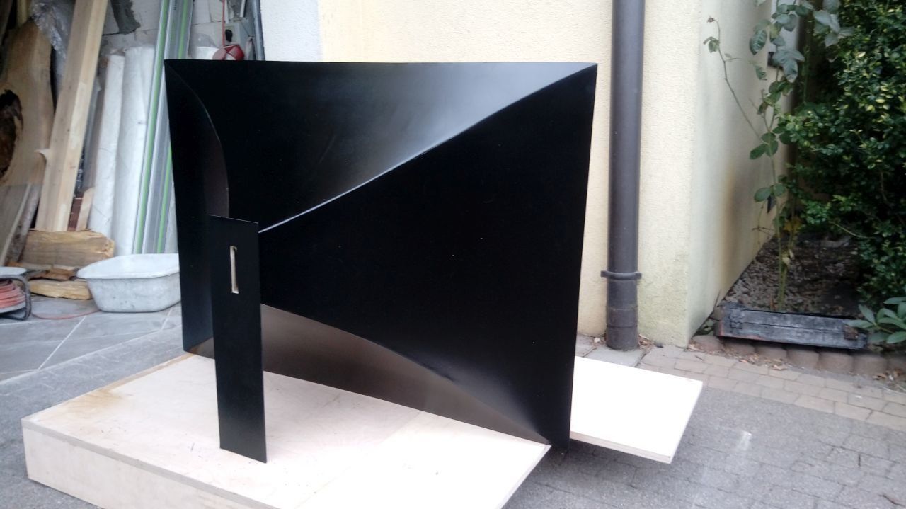

Wymiary 1x0,5x0,5 metra.
Falowód powstał na zamówienie AiA Cinema model Black Swan - można poczytać w internecie recenzje. W wersji deluxe bawełniane tkaniny tłumiące, czarny Nextel w środku czarny mat na zewnątrz. Poniżej symulacja BEM.

Prototypy tub radialnych z HDF. Łatwo takie wykonać w warunkach domowych.
  • Moderatorzy
Dobre. Wielkość budzi respekt. Jaki driver będzie z nią grał? Na oko powinna zagrać od 200-300 Hz. Grubość nie za duża - docelowo trzeba by pewnie z grubszej, tylko problem z gięciem lub robić z sklejki elastyczniej.
Drivery: JBL 2450SL, Radian 951Be, Celestion 2050.
W programie 3D można łatwo policzyć kolejne warstwy.
Jeśli chcecie takie do pogrubienia to mogę pomóc.
Jak wygiąć mdf?
