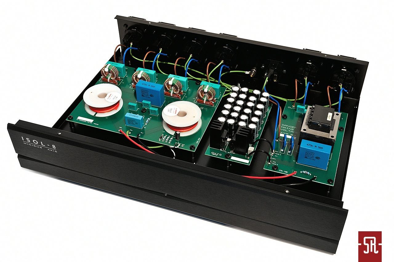

Tak z czystej ciekawości poszukałem na portalu ogłoszeniowym kondycjonera ...
Isol-8 Isol8 MiniSub Wave
A tu z DC Blockierem ...
To przykłady jak sprzedać prawie nic za niezłą kase...
Oczywiście to "prawie nic" i "niezłą kasę" są moimi określeniami, ktoś inny, np. producent, ma prawo do innego zdania 😉
Pierwszy ponad 5tyś a drugi prawie 7tyś PLN...
Proszę też zwrócić uwagę na okablowanie i jak się ono ma do kabli sieciowych grubości rury od odkrzacza 😉
