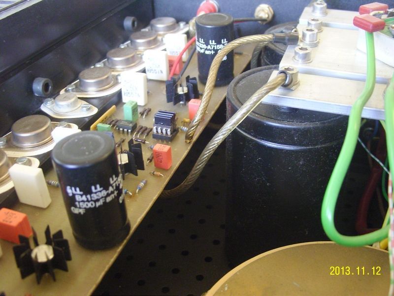

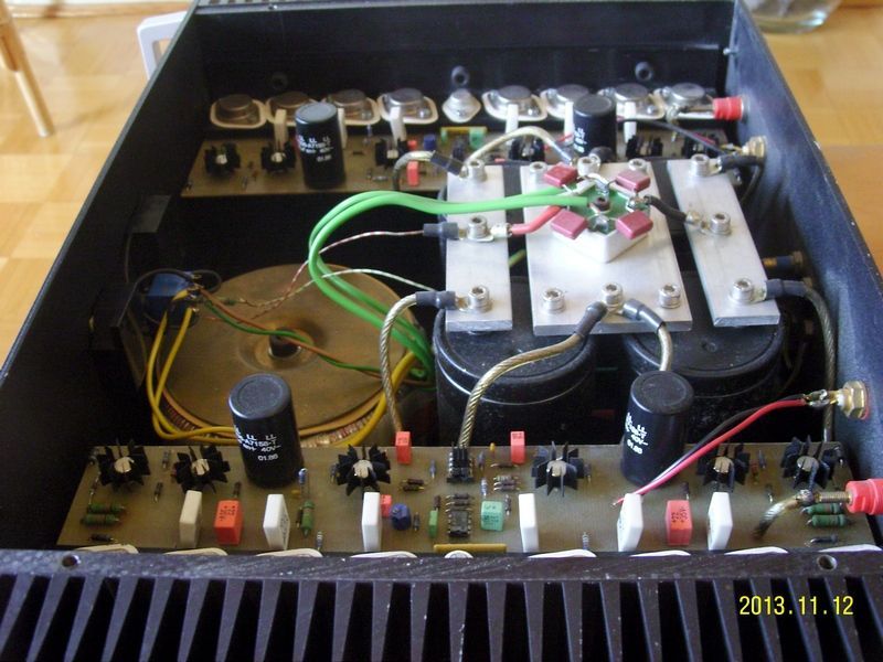

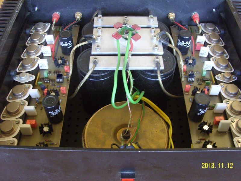

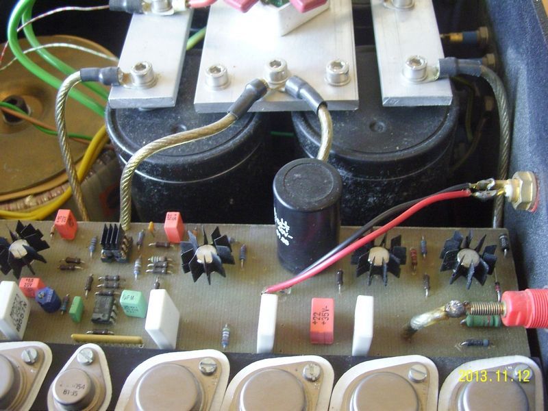

witam czy coś wam ten układ przypomina albo jest do czegoś podobny/ klon/ wydaje się bardzo ładnie zmontowany gniazda wbt trafo tel...waga ok. 30kg przywiózł to facet z niemiec , che około 800 zł właśnie przysłał mi fotki co o tym sądzicie

Może to być coś ściągnięte z Krell`a, Accuphase, Pass Aleph`a... choć nie do końca...
800 zł to jest warta obudowa jeżeli jest dobrze wykonana...
Środek, taki sobie...

Zasilacz jest zbudowany na zasadzie "pływającej masy" więc już trochę kicha teraz zauważyłem ....

To jest pewnie estradowa końcówka mocy . Niemcy sporo tego robili w manufakturach typu naszego LDM . Sam mam ( właściwie miałem ) podobna końcówkę marki SPARC model SA1200 .Poszła na części . Wartościowe są trafa ale zwykle na wysokie napięcie ,nieczęsto stosowane w audio hi-fi ,. Kondensatory zasilajace zwykle dobrej jakości i obecnie drogie bo na wysokie napięcia i relatywnie duże pojemności - ale z drugiej strony mogą być już ,, suche" . Obudowa i radiatory to największa wartość takich urządzeń . Reszta to szrot - jak napisał jar1 , zwłaszcza,że jak się spali któryś z tych tranzystorów to szukaj wiatru w polu ...
No i najważniejsze - ja za swojego SPARC'a dałem ... 50 PLN na allegro . 800PLN to cena z kosmosu .

400 zł warte jest trafo + elektrolity i z 400 obudowa
można przerobić stopień sterujący na LM4702 ( najlepiej z potrójnym wtórnikiem emiterowym ) lub krella ksa 100 i będzie superrrrr wzmacniacz, pod warunkiem ,że obecnie gra słabo.
https://www.audiostereo.pl/topic/107010-co-to-za-klon/#findComment-2991326
Trafo raczej mało warte, tu na wtórym jest tylko jedno napięcie wyjściowe, nie symetrycznie... bynajmniej tak wnioskuję ze zdjęcia...

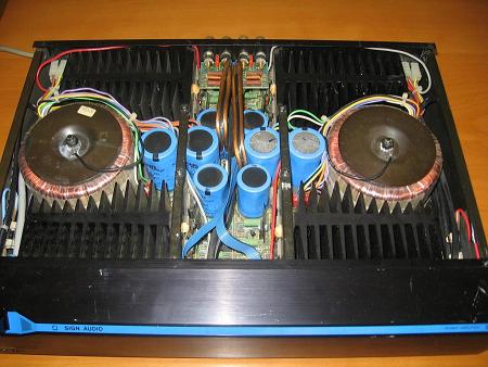

mi też ktoś kiedyś odpisał na forum że moja to jakaś estradówka ,, notabene chyba sie przymierze do sprzedanie tego signa sp-01, mam jeszcze electro, aw 100

Wg. mnie jedyna wartość tego wszystkiego przedstawia tylko obudowa i radiatory, które zawsze były w cenie. Jeśli w dobrym stanie to 300 zł są warte.
Trafo 150 max 200 zł. Reszta bez wartości.
Za całość 400 zł można dać.

mam dziada w domu do poniedziałku i słucham , na razie gra napewno / nie wiadomo kiedy ostatni raz grał hehe/ nie gorzej od electreocompanieta aw mb100 którego znam na wskroś
