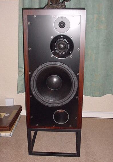

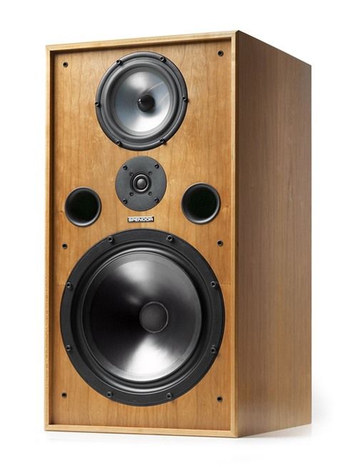

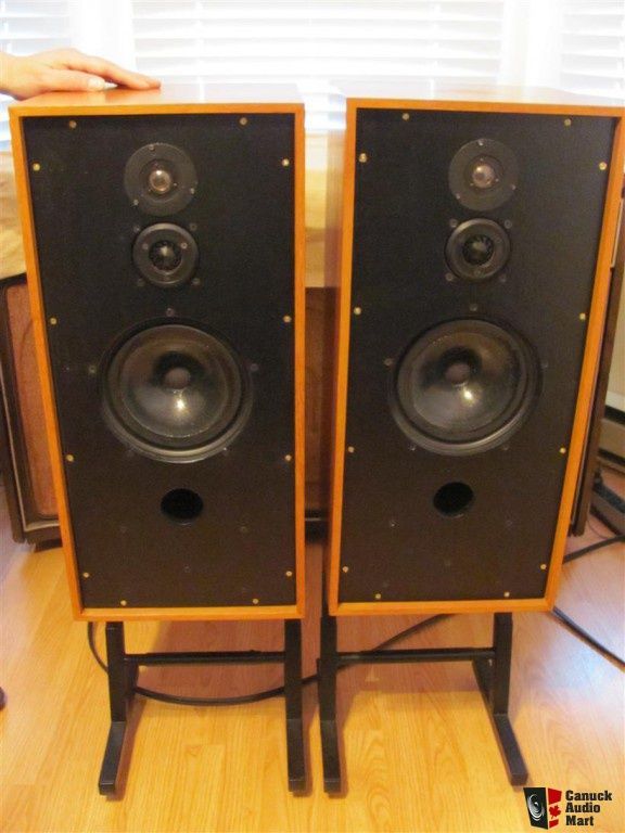

Mam Dali Grandy , które są wspaniałe , ale cały czas korci mnie żeby zbudowac samodzielnie cos co zagra podobnie lub nawet lepiej.
Skupić chciałbym się na koncepcji 3-way z dużym mocnym basowcem.
Wymieńcie proszę najlepsze znane Wam przykłady z najwyższej pólki.
Przykłady ode mnie:
Spendor, Harbeth, ATC

najbardziej pasuje mi uklad Spendora SP100R2, tylko żeby uzyskać tak holograficzną przestrzeń jak w Dali Grandach....

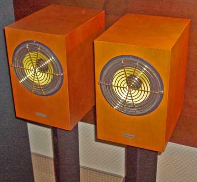

Mnie intryguje konstrukcja z koncentrycznym głośnikiem. Do tego odpowiednio dobrany głośnik niskotonowy. Inspiracją niech będzie Bravo Consequence. Albo pierwotnie Gradient Prelude. Niestety, sam sobie takiej konstrukcji nie zaprojektuję :)
