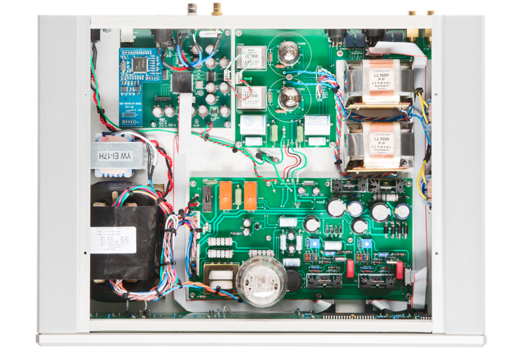

Tutaj jest recenzja DAC-a Modwright-a.
Mialem okazje sluchac dwa razy to urzadzenie, uwazam ze jest to poziom sonicznie wyzszy anizeli Lampizator Big7. Cena tez dobra bo tylko 7k$.
Konstrukcja przemyslana, w miare schludna i na dosc dobrych elemenentach. Polecam!
no w porównaniu do prezentowanych w tym wątku ciekawostek to trochę nie do końca fair :)
A czemu? To jest dosc tani DAC i jakosc konstrukcji jak i jakosc czesci odnosze do ceny.
a bo ten jeden Lundahl kosztuje tyle co cały wsad materiałowy w niektórych cudach omawianych w tej zakładce.
Taki jeden Lundhal to okolo 400zl nie przesadzaj. Owszem to nie jest tania czesc...
A co czujesz w plecach (mam nadzieję, że nie w tej części, która przechodzi w nogi;-) patrząc na zdjęcie tego daczka?
Wyglada to przyzwoicie, moge powiedziec jedno dzisiejsza audio elektronika sie zwija a nie rozwija patrzac na to zdjecie...
To moze zagrac duzo lepiej niz wiele tzw 'nowoczesnych' DAC-ow.

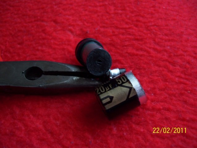

Juz kiedys dyskutowalismy na temat kondensatorow w najlepszych DAC-ach, duzo mowione bylo o Black Gate firmy Rubycon, znalazlem rozbierane zdjecia, moze ktos bedzie zainteresowany.
Czytalem tez na roznych forumach rosyjskich, chinskich i anglojezycznych o tunningach tymi kondensatorami elektroniki, w kazdym wypadku uchy i achy an temat zmian sonicznych przewyzszaja poziom zdrowego rozsadku, trudno sie dziwic jak ceny jednej sztuki takiego kondensatora to czesto 250zl. Ale faktycznie to jest wyjatkowa technologia szkoda ze przeszla juz do lamusa :( A dostepnosc czesci maleje z roku na rok, a ceny tylko stale rosna.

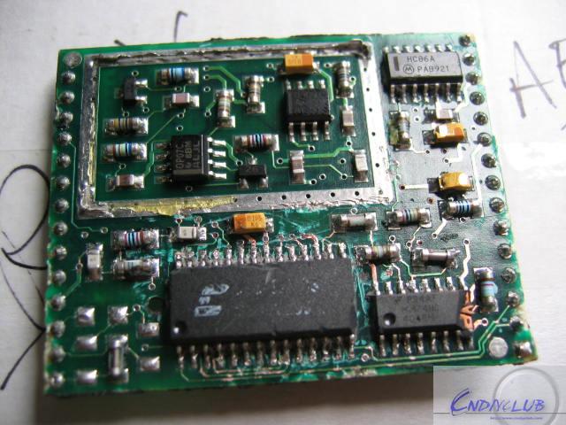

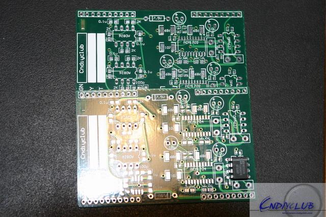

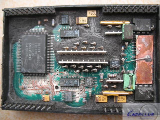

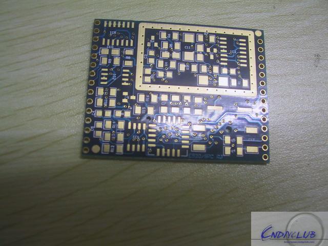

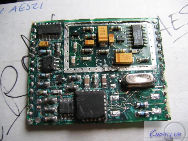

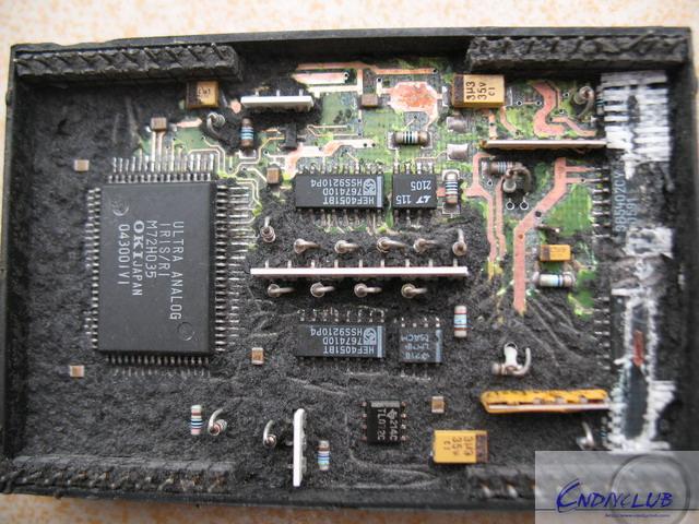

A tu troche golizny ze stajni Ultra Analog, jest i nawet zrobiona DIY plytka (4 warstwowa o zgrozo, jak to skopiowali???) odbiornika AES21 :D
Przetwornik C/A tez zolte raczki podrobily, jest wlozona inna zupelnie konstrukcja. :D

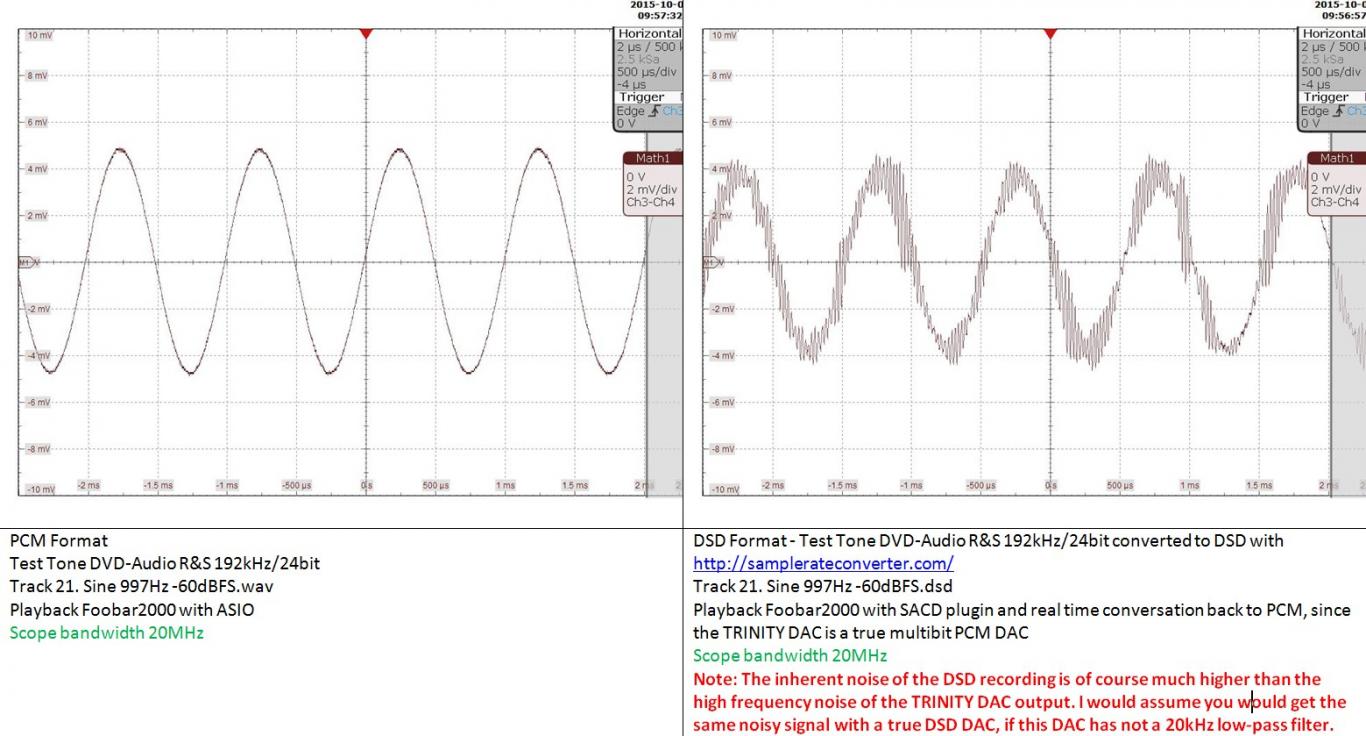

A tutaj cos dla milosnikow sluchania DSD.
Sygnal generowany poprzez niestabilnosc DSD to okolo 1mV jak latwo policzyc w przypadku standartowego wyjscia 2V faktyczna rozdzielczosc DSD jest okolo 12 bitow, czyli nizej niz gramofonow analogowych :D
Warto tez powiekszyc zdjecie i przygladnac sie uwaznie sygnalowi PCM, oczywiscie jest on w porownaniu z sygnalem DSD bardzo ladny, ale tez mozna dostrzec male podwzbudzenia ( w szczegolnosci na szczytach sinusa) o duzo wyzszej czestotliwosci, czyzby bylo widac slynne 'elitarne' przetworniczki z DAC-a Trinity? ;) Oczywiscie sa to poziomy bardzo male bo w mikrovoltach i pomiar w pasmie 20MHz bez filtra, ale wniosek nasuwa sie jeden, Trinity jak kazdy DAC potrzebuje filtr na wyjsciu, a jesli go nie ma, filtrowac musza to kable albo wzmacniacze ktore maja waskie pasma, wiec ja osobiscie nie bardzo jestem przekonany, ze takie rozwiazanie jest sluszne.

Witaj
Niekoniecznie masz rację wyciągając takie wnioski z tych pomiarów. Jak wcześniej pisałem na forum Trinity DAC ma konstrukcyjnie pewien problem. Efekt tego problemu widoczny jest nawet na pomiarach zamieszczonych na stronie Trinity.
Witaj
Ja nie pamietam co pisales albo sie z Twoim wpisem nie spotkalem, powtorz jak mozesz, bardzo Cie prosze.
A co do wnioskow z pomiaru pliku konwertowanego z DSD do PCM-u to jakie mozna miec inne wnioski, Trinity DAC to jest DAC wlasciwie pomiarowy pokazuje prawde dzialania DSD, wykres mowi prawde nie jest ona filtrowana filtrem, tylko pokazuje nam nie przykryta niczym prawde, jak faktycznie wyglada sygnal DSD i jaka jest jego 'wartosc' ktora powinna wiernie odwzorowywac muzyke. Widac wyraznie ze w przypadku DSD ludzie sluchaja GADANIA MASZYNY a nie natury.
Witaj
Dobrze zauważyłeś ,że na sygnale PCM są wzbudzenia o wyższej częstotliwości ! Problem Trinity DAC to użycie wielu przetworników PCM1704. Dobranie takiej ilosci przetworników (PCM1704 i starsze PCM1702) to zadanie bardzo trudne i ekstremalnie kosztowne. Montaż przetworników też ma ogromne znaczenie - warunki termiczne ale tu Trinity moim zdaniem wykonało to po mistrzowsku - bazuje na fotkach które kiedyś zamiesciłeś (dzięki).
Miałem okazję projektować coś z wykorzystaniem tych wielobitowców. Modyfikowałem także odtwarzacze Wadia w których wykorzystanie tylko dwóch/kanał PCM1702 powodowało duże problemy. Co ciekawe Wadia pomimo zastosowania w późniejszych modelach wersji PCM1704 (24 bitowej) wolała uruchomić ten przetwornik jako 20 bitowy (Wadia 861, Wadia 381/581) i dodawała dither ...
Zaraz namierzę stronę Trinity i powołam się na konkrety...
Na stronie:
mamy wyniki pomiarów najprawdopodobniej prototypu przetwornika wykorzystującego tzw "analogowy oversampling - A.O.". Zerknij proszę na rys. 2 (Figure 2). Widoczne jest porównanie odtwarzania sygnału sinusoidalnego 10kHz (fs 48kHz) z A.O. oraz bez oversamplingu. Jeśli zerknąć na sygnał na wejściu A1 (górny) to widoczne są oscylacje. Podczas trwania jednej próbki sygnału bez oversamplingu (20,8uS) jest dokładnie osiem oscylacji (f=384kHz) - tyle ile użytych przetworników. Dobrze widoczne jest to w przypadku dużego narastania sygnału. Porównaj amplitudy sygnału użytecznego do oscylacji - czułość jak widać jest 5V/div ... (15Vpp do 1,2Vpp)...
Rysunek 3 (Figure 3) przedstawia moim zdaniem nie przebieg 10kHz tylko około 2,5kHz ponieważ podstawa czasu jest ustawiona na 100uS/div więc wygląda to ładniej niż mogłoby ...
Nie jestem pewien czy oscylacje o których pisałeś (sygnał DSD) nie powstają na wyjściu Trinity DAC z powodu "próby" odtworzenia modulacji sigma-delta (DSD) i są uwidocznieniem problemu doboru ośmiu PCM1704...
Dobrze ze zwrociles na to uwage, ale tak dziala wlasnie Lianotec i ja tutaj nie doszukiwalbym sie zadnych minusow tego rozwiazania, Te pomiary pokazuja wlasnie ze wszystko jest w porzadku z Lianoteciem jak i DAC-em. Co innego obrobka pilku DSD do PCM-u tam tez pomiary wskazuja ze Trinity pod katem pomiaru zachowuje sie poprawnie, pokazujac wyrazna prawde czym jest tak na prawde kodowanie sygnalu w DSD. Dodatkowo gdyby bylo tak jak piszesz pomiar ktory ostatnio zamiescilem posiadalby takie same oscylacje na sygnale PCM a takowych nie posiada, sa tylko male podwzbudzenia na duzo wyzszych czestotliwosciach i tu faktycznie mozesz miec racje ze jest to wynikiem juz dzialania samego DAC-a a bardziej samego Lianotecu.
Dodatkowo tez, gdybysmy poogladali inne nawet najdrosze DAC-a bez filtra wyjsciowego w pasmie 20MHz jak zrobil to Dietmar zobaczylibysmy duzo, duzo wieksze problemy. Ten wynik pomiarowy w przypadku PCM i tak nalezy uznac za prawie idealny.
Re: "Dodatkowo gdyby bylo tak jak piszesz pomiar ktory ostatnio zamiescilem posiadalby takie same oscylacje na sygnale PCM a takowych nie posiada...":
Zauważ ,że nawet dwa pomiary które są zamieszczone na stronie Trinity Figure 1;A1 oraz Figure 3;A1 sugerują że problemu oscylacji nie ma.
Pierwszy pomiar dotyczy sygnału 10kHz z 8x oversamplingiem. Drugi to sygnał 2,5kHz z oversamplingiem i "Lianotec".
Czemu na Figure 3;A1 zmniejszyli częstotliwość sygnału z 10kHz do 2,5kHz (choć napisali ,że 10kHz) ?
Czy problem występuje przy "wolnych" zmianach sygnału ? Czy przy szybkich zmianach sygnału jest on monotoniczny na Figure 2;A1 ?
Zapewniam Cię ,że sprawny pojedynczy PCM1704 ma monotoniczność powyżej 16 bitów...
Efektem programowego przetworzenia sygnału PCM -> (AuI Converter) DSD -> (Foobar SACD plugin) PCM będzie dodatkowa modulacja sygnału. Można się jej oczywiście pozbyć stosując dodatkowo filtrację cyfrową podczas konwersji DSD -> PCM.
Widoczny jest tu sinusoidalny sygnał analogowy f=15kHz (-12dBFS) przetworzony z DSD64 i DSD128 do PCM za pomocą wtyczki SACD do prgramu foobar (PCM fs=352kHz). Ostani dolny oscylogram jest z użyciem filtracji dolnoprzepustowej za pomocą iZotope RX 4. Po tej operacji widać nawet "schodkowanie" sygnału PCM.
Re: "Dodatkowo tez, gdybysmy poogladali inne nawet najdrosze DAC-a bez filtra wyjsciowego w pasmie 20MHz jak zrobil to Dietmar zobaczylibysmy duzo, duzo wieksze problemy."
Tak ponieważ większość to różnej maści rozwiązania jednobitowe/kilkubitowe z kształtowaniem szumu kwantyzacji. Zastosowane PCM1704 w Trinity są nieprównanie "czystsze z natury".
Zwróć także uwagę na to ,że pomimo użycia przez Dietmara na przytoczonych przez Ciebie pomiarach oscyloskopu z pasmem 20MHz zastosował On jak mniemam próbkowanie 500kSa (tak wynika z oscylogramów - 2uS/500kSa - nie wiem czemu pisze 2,5kSa). Czy w przypadku dodatkowej modulacji sygnału 1kHz (próbkowanego z fs=192kHz) nie zajdzie zjawisko aliasingu w przypadku pomiaru z oscyloskopem próbkującym z 500kSa ?
