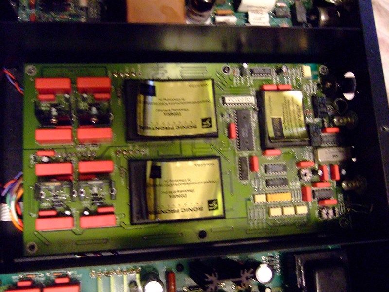

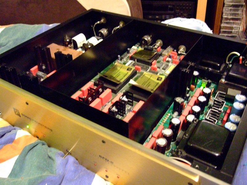

Nabyłem droga zakupu Sonic Frontiers SFD-2. Kupiłem uszkodzony, na zdobycie sprawnego są małe szanse. Chce tego posłuchać bo brakuje mi do całokształtu Dac-ów co jak gra.
Paczka przyjechała, rozpakowałem, ładne, otworzyłem. Spalony bezpiecznik. otworzyłem, wymieniony jeden z LT317, diody w mostku - są zwykłe (w innych shotki, tym się później zajmę), popalone ścieżki, słowem działo się.
Rozebrałem zasilacz, obejrzałem, pomierzyłem, wszystko ok, poskładałem, bezpiecznik. faza. Włączył się, po 2 sekundach zdechł. Procesor żyje - mruga diodami.
Podłączyłem bezpiecznik o 20% większy, to samo.
Rezystancja transformatorów na pierwotnym - 25ohm - ok.
Podłączyłem zamiast bezpieczników żarówkę 120W. Zaświeciła się jak normalnie. LoL.
Po 3 minutach trafo nr2 zrobiło się ciepłe.
Odciałem to trafo na pierwotnym, żarówki lekko zażarzyły, procesor wstał, lampy wstały.

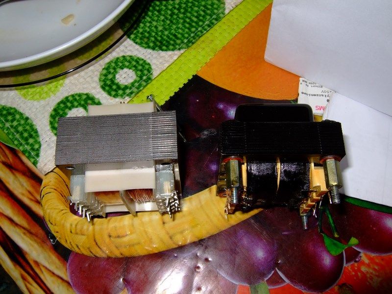

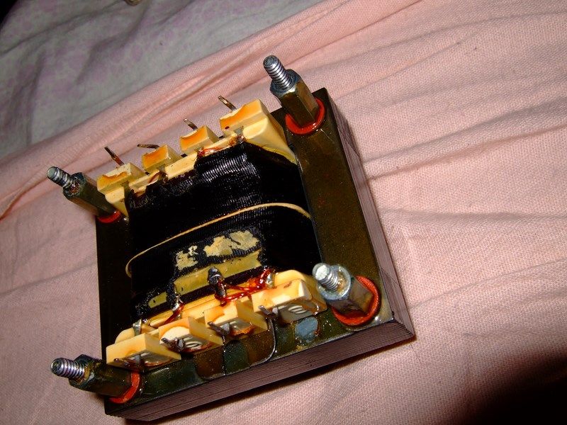

Mam winowajcę. Musi mieć zwarcie na uzwojeniu. Na zdjęciu widać przytopiony karkas na pierwotnym.
Pytanie tylko czy padnięty LT wykończył trafo czy odwrotnie.
Stawiam na trafo.
Z braku dokumentacji napisałem do [email protected]. Póki co brak odpowiedzi, więc miernik w rękę, kalkulator i ustaliłem co następuje:

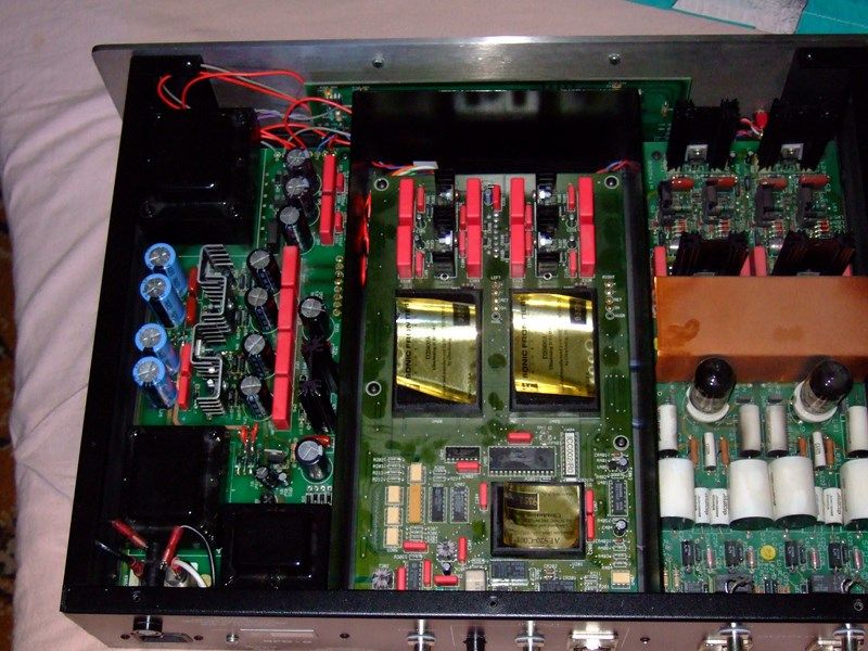

Trafo -> mostek -> lt317 16,2V -> dioda -> lt317 12,2V -> DAC. 4 komplety tego, dwa na plus dwa na minus.
trafo musi mieć w okolicach +- 16-18V. Jutro kupię i włoże, i historii będzie ciąg dalszy.

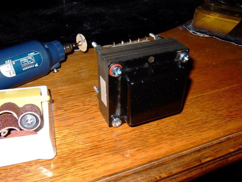

Jest transformator. Dostałem nawet taki który da się przykręcić. Musze tylko odwrotnie podłączyć uzwojenia bo są nawinięte w druga stronę. To trafo jest obok innych i ma to znaczenie. Kupiłem tez zestaw przełączników na płyte czołową bo te co są uszkodziły się w transporcie, oraz małe trafo, przekaźnik i drobnice na podstawową modyfikację - fizyczne odcięcie od sieci w pozycji "off", "standby" tak jak w oryginale oraz "on". Powodem padania traf w sonicach jest właśnie to że to chodzi 24/24. Z tego samego powodu padają d20400 i inne układy bo to cały czas stoi pod prądem.W ogóle chyba wszystkie klocki audiofilskie są tak konstruowane. Nawet mój arcam 5 z 1541A s2 miał upalony dac bo stał 24h pod prądem i dostał nowy.
Dziwić się potem że klocki audiofilskie są "awaryjne". Jeżeli macie to stosujcie listwę z wyłącznikiem i po sprawie...
Kłopot mam w przykręceniem. Musze dac dłuższe śruby a tam są calowe i mi nic nie pasuje. Kupiłem gwintowniki, będę przedłużał te co są tulejkami.

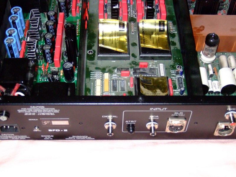

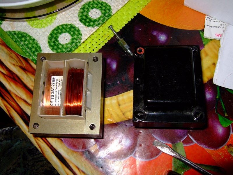

Transformator przegrzał sie pod blaszką ekranującą? na wierzchu. gdyby nie było tych blach, pewnie by działał.

trafo poskładałem, tuleje rozwiercone i nagwintowane, śruby docięte tak że całość jest przykręcona jak w oryginale. Jutro wezmę pędzela i pomaluje na czarno jak w orginale.
Włączyłem, i bezpiecznik zrobił bach. podłączyłem żarówki, jasne. rozmontowałem... i na śmierć zapomniałem że toto jest na 115 i 230V, i z drugiej strony płyty są ścieżki od 115 łączące trafa. Uharatałem je, podłączyłem żarówki - Dac się włączył, żarówki ciemne. Pomierzyłem napięcia na wszystkich trafach bo może komuś sie przyda. Najmniejsze ma 1x 10v i 2x10v, średnie powinno mieć 2x18 ja mam 2x16,7 a największe ma 2x150v i 2x10. Zrobiłem rysunek nie jest za precyzyjny bo sciezki masowe są z drugiej strony ale i tak każdy elektronik się połapie o co chodzi.

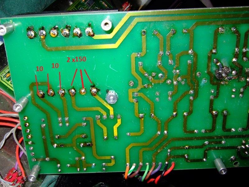

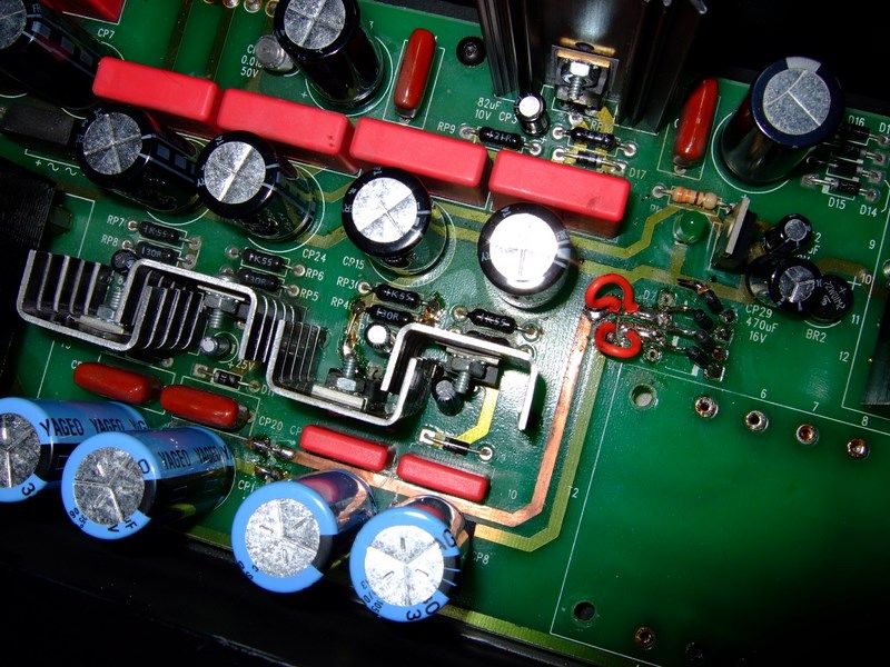

Nie odpalalem sekcji cyfrowej, bo muszę wywalić diody prostownicze i wstawic schotki, bo na pewno tam takie były a zapomniałem kupić, a te co mam to używałem do innego projektu i sie nie nadają bo bardzo jadą po temperaturze. Napięcia +5 i +5 dwa osobne są, to i sterowanie zadziałało. Lampy świecą.
Jutro się okaże co z tego wyszło :)
Gra!
Wlutowałem schotki, odpaliłem na żarówkach, nic się złego nie działo. Napięcia ok. Podłączyłem do lapka ale nie mam pojęcia jak skonfigurowac wyjście cyfrowe więc podpialem do Arcama. Jeszcze nie poskręcany, nie wygrzany itd, i podłączony czym tam znalazłem w szufladzie.
