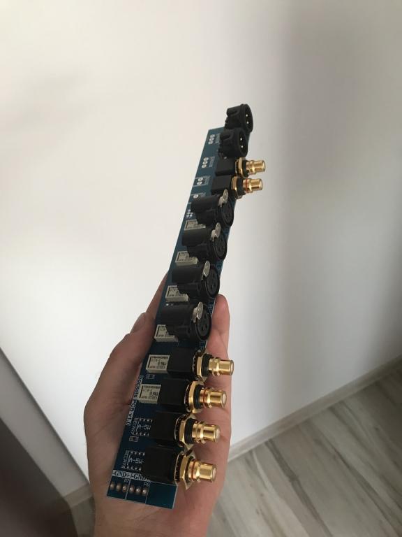

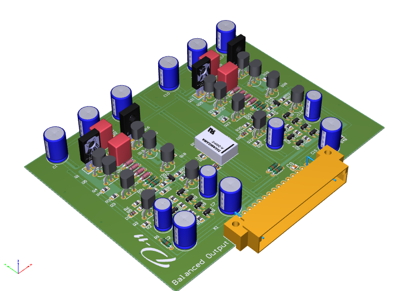

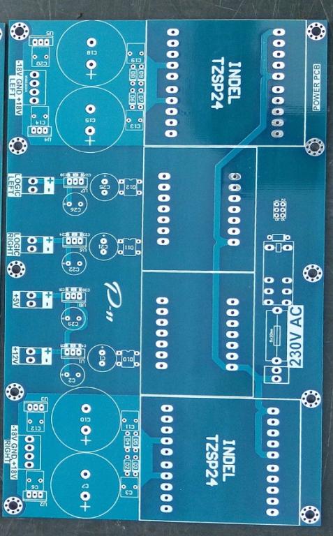

Powoli coś się dzieje :).

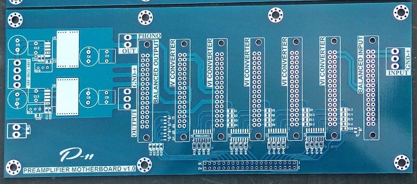

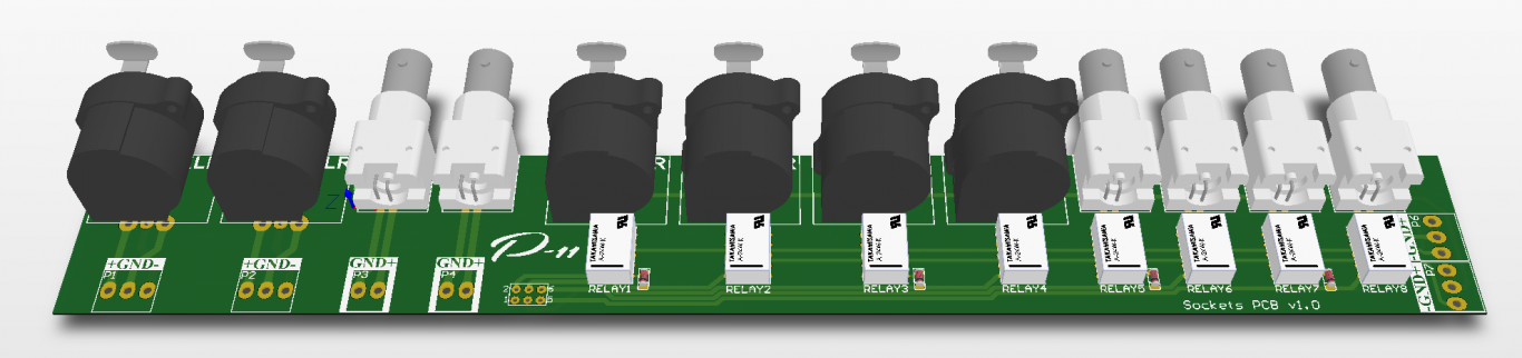

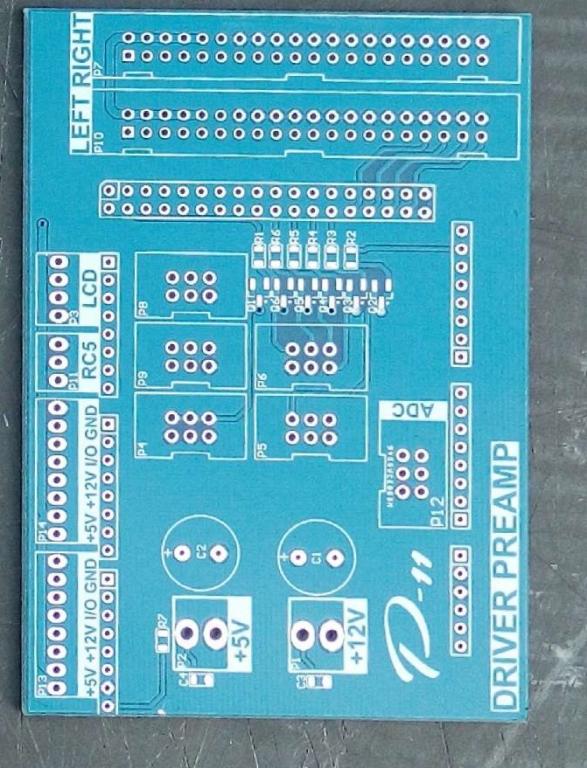

PCB zasilania, gniazd i płyta główna :). Brakuje tylko PCB sterowania, ale to muszę sobie przemyśleć jak ją rozwiązać, głównie chodzi o sposób sterowania. Takie rozwiązanie konstrukcyjne pozwala zminimalizować ilość przewodów.
Zaloguj się, aby zobaczyć treść (możliwe logowanie za pomocą ) Edytowane przez protagoras

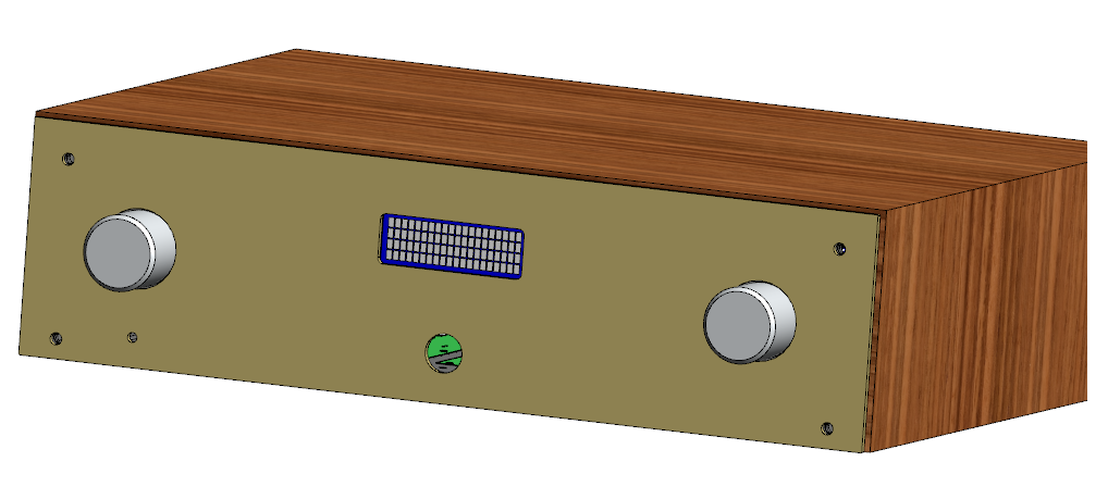

Mała wizualizacja i sprawdzenie czy wszystko będzie pasowało :).
Pierwsza część PCB już w drodze :).
Wizualizacja staje się rzeczywistością :)

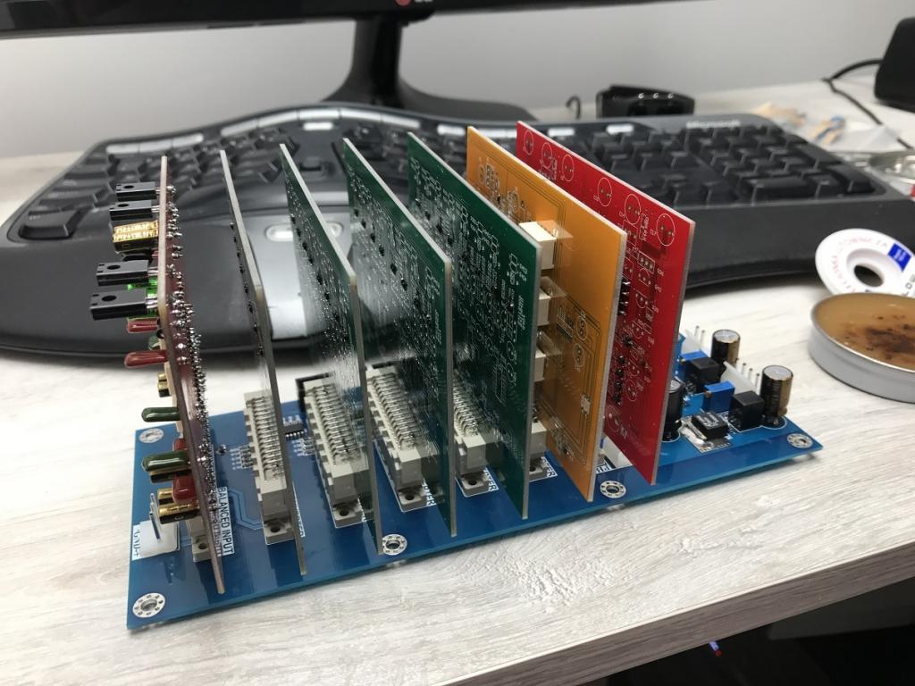

Mała wizualizacja i nie tylko :)

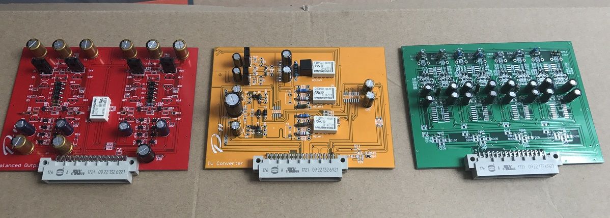

Wszystkie PCB już mam zamówione wraz z większością elementów.
Jeszcze kilka elementów, obudowa i można testować :).
