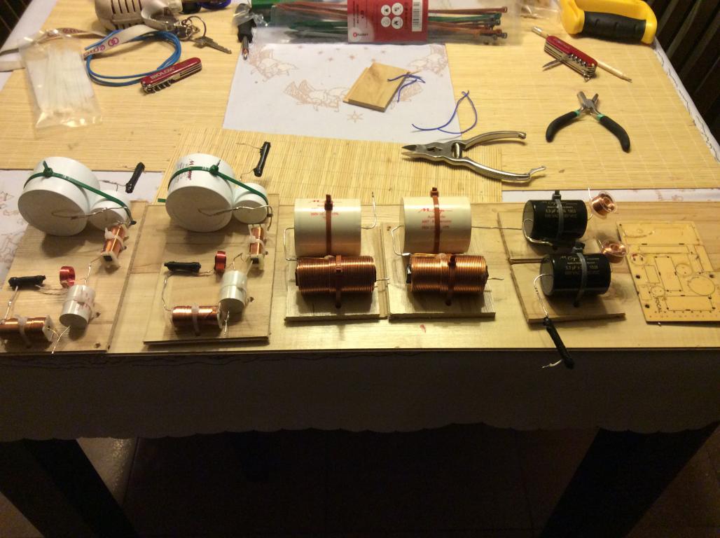

panerai_47 ,
Napisz co zrobiłeś ze swoimi zwrotnicami itd ?
Tak bedzie latwiej :-)
Po prawej na zdjeciu oryginalna plytka zwrotnicy. Poza tym wymienione okablowanie, gniazda glosnikowe na wbt, w srodku wyklejona kolumna mata butylowa. Na tym zdjeciu jeszcze cewki rdzeniowe, ale juz wymienione na powietrzne na srednicy a na basie dalem toroidalne.
Edytowane przez panerai_47
