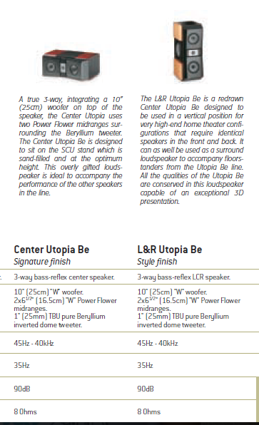

dla rozwiania wszelkich spekulacji że to centralny czy fotoshop itp podsyłam link ze strony producenta:
http://www.focal.com/en/utopia-be-archives/62-l-r-utopia-be-3544054698051.html
trzeba zjechać na dół strony i wybrać kliknąć na katalog w pdf o nazwie Catalogue Home Audio 2007 GB
to jest głośnik podstawkowy stereo z 25 cm basowy głośnik

Co tu kombinować jest to zestaw do Jmlabowego kina.
Co niestety nie oznacza, że fronty sprawdzą się w stereo do słuchania muzyki.
Głośniki umieszczone po bokach i w centralnym na górze mogą być pod tym kątem zestrojone co może
w stereo stworzyć słuchaczowi różne niespodzianki fazowe lub co najmniej niemiłe niespodzianki w wyższym basie. .
Poza tym wg S&V jest to zestaw surround Diva Utopia Be, a nie Mini Utopia Be

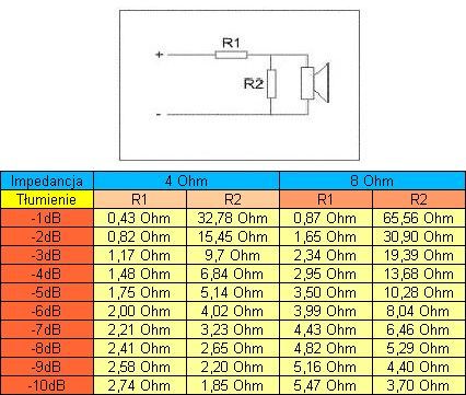

Dlatego poszukuję czegoś żeby trochę toxoid nabrał ogłady w moich Electrach 915.1. Podobno warto zmienić rezystor w jego torze na Pathaudio tylko, że Pathaudio robią 0.5Ohma a w zwrotce siedzą 0.6Ohm. Można wsadzić?
Coś ktoś?

Ok. Kolega burz był u mnie słuchać. Trochę pożonglowaliśmy odtwarzaczami CD i preampami. Rozkręciliśmy kolumnę i burz obfotografował zwrotnicę więc rysunek będzie.
I jest:) Przy okazji sorry za opis rezystorów w stylu 0-ohm-6 - nie mogłem wpisac wartości po ludzku, czyli 0,6 Ohm, bo program nie przyjmował nie wiedzieć czemu przecinka... W torze śtedniotonowym brak też wartości dwóch duzych gabarytowo kondów, bo nie chciałem odcinać mocowania, które zasłaniało nadruk z wartościami.

Dzięki Sławek. W torze wysokotonowego siedzi jednak 0.5 Ohma więc mogę kupić bo PathAudio ma takie. A czy tego 1.8 w torze sredniotonowych warto ruszać?

Defol, a jaki masz plan co do tej zwrotnicy?
Chciałbym trochę zaokrąglić wysokie tony ale nie tracąc na wybrzmieniach i dźwięczności. Chciałbym też żeby były bardziej selektywne.

Okablowanie wewn. kolumny zmieniales?
Jesli nie, to wiecej da zmiana okablowania niz zmiana rezystorow.
Poza tym zmiana rezystorow niewiele da, bo kondy slabe.
Nic na razie nie ruszałem. O kondach też myślę, na razie wymienić chciałem ten rezystor.
Patrzac na okablowanie klumny na zdjeciu u Ciebie, to kable masz chyba niezle.
Nie to co teraz daja.
Jak Chcesz konkretne zmiany to tanio nie bedzie. Wg mnie szkoda kasy na polsrodki.
Pisalem co u siebie zmienlem. Gora mundorf sgo, srednica mundorf mcap evo oil, kond na RL daj mcap evo, bas mundorf mcap mkp.
