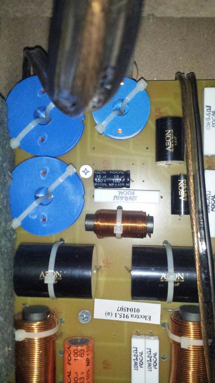

Stare konstrukcje nie sa takie zle. Pokaz co tam w zwrotnicy jest?
Kable mam takie same w Electrach. Kondensatory Aeon czy jakoś tak pewnie też siedzą.

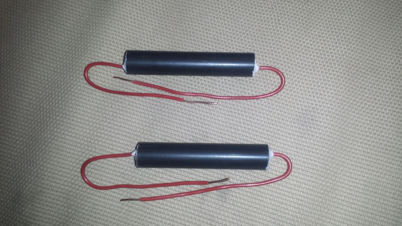

Przyszły rezystory do wysokotonówki od kolegi bmxmen.

To są standardowe polipropyleny. Są tam też elektrolity, nie wiem czy nie od tego zacząć. I czy w ogóle zaczynać. Nie znam tego modelu, trudno mi to oceniać. Oporniki do tweetera już kupiłeś, więc należy je przynajmniej przetestować. Jeżeli szukasz "ucywilizowania" góry ale bez jej przytępienia to można rozważyć zastosowanie w torze tweetera kondensatorów Obbligato. Nie są szczególnie drogie i mają analogowy charakter brzmienia bez przymulania.

Jak się wie co się robi, to jest to bezpieczne. Należałoby wpierw rozrysować schemat i zobaczyć jaką funkcję one pełnią. Elektrolity, zwłaszcza bipolary mają zwykle o wiele wyższy ESR od foliowców. Po wymianie na foliowca może być potrzebna kompensacja tej różnicy wstawieniem rezystora szeregowego. Brzmi prosto, ale trzeba to dobrać odpowiednio.

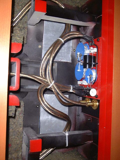

Defol, przede wszystkim cewki rdzeniowe do wymiany, one najbardziej ograniczaja dzwek. W calym pasmie nie tylko na srednicy. Nastepnie kond na bas, zmien na mundorf ecap 70 plain, poskladaj z kilku wartosci, tak nawet lepiej. . Co do reszty to wg portfela. Srednica mundorf mcap evo alu, na element RC mozesz dac mundorf mcap,evo, na wysokie mundorf supreme minimum. Smialo wywalaj bipolary ze zwrotnicy. To jaks bajka powtarzana, ze zmiana ich na inne spowoduje zmiany w strojeniu. U mnie nic takiego nie mialo miejsca, kolumny byly pomierzone po zmianach
Edytowane przez panerai_47
Nie ma co sie bawic w polsrodki. Te kondy axon to pewńie takie same jak te w zwrotnicy. Na razie bym tych propylenow nie ruszal. Upgrade ma sens jesli zmieniamy na drogie komponenty, nie ma co sie bawic w polsrodki.
Defol, przed jednym ostrzegam. Kolumny Po zmianach moga obnarzyc slbosc reszty elementow w torze. U mnie tak bylo. Na szczescie wzmak i pre mam lampowe wiec zmiana lamp na drozsze, pomogla.
Nie wiem jak wyglada budowa Twojej kolumny. Byc moze trzeba ja wygluszyc. Podaj link do swoich kolumn.
Okablowanie tez musialem zmienic, wszystko mam obecnie monolitha
