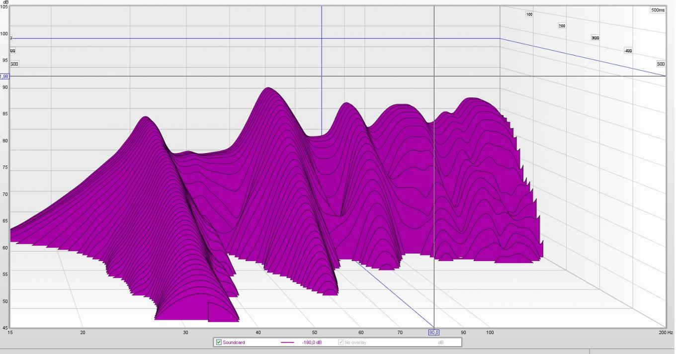

na 33hz jest pogłos dluzszy niz 500ms uwierz mi ,że niechciałbys tego slyszeć:)

Sly30 widzę slawek.xm robił u Ciebie pomiary ;)
:-). Nie znam kolegi sławka. Sam oczywiście nie jestem akustykiem ale lubię podpytywać kogo trzeba... :-)
Smiej się, akurat robie adaptacje akustyczna u siebie i pomiar jest zrobiony przed adaptacją

generalnie zabudowuję naroża pomieszczenia wełna mineralną o gęstości 45kg/m3, głębokośc zabudowy ok 50cm
pozwoli to zmniejszyć czas pogłosu i wyrównanie pasma basu, prowizoryczne próby przyniosły ciekawe efekty, i ta droga wydaje mi sie słuszniejsza niz stosowanie rezonatorów helmholza, chociaz pewnie sie bez nich nie obejdzie:) z rezonatorami jest ten problem ,ze oprócz odpowiedniego pasma nalezy tez uchwycic odpowiednia dobroc zboczy by bas był naturalny.
będę tez przeprowadzał próby z nowymi dyfuzorami 1d w miejscach pierwszych odbić , a dalej zobaczę:) doprowadzenie pokoju odsłuchowego do optimum to długi proces, dlatego tez czytam o Waszych doświadczeniach w tym temacie:)
Takie bass trapy z ciężkiej wełny działają na szerszy zakres basowy ale nie zlikwidują mocnych modów wynikających z proporcji pomieszczenia. Do tego niestety niezbędne są Helmholtze, precyzyjnie strojone na konkretną częstotliwość i do tego muszą mieć odpowiednią pojemność. Czym większy pokój tym większa pojemność jest niezbędna.
Natomiast te popularne dyfuzory 1D i 2D to najczęściej tylko dekoracja. Ich działanie jest prawie żadne. Chyba że są bardzo duże, głębokie i najlepiej fraktalowe. Miałem kiedyś taki układ 200cm x 240cm, głębokość 30cm, układ n11 gdzie każda studnia była miniukładem n7, czyli układ fraktalowy. I to już działało nieźle.
