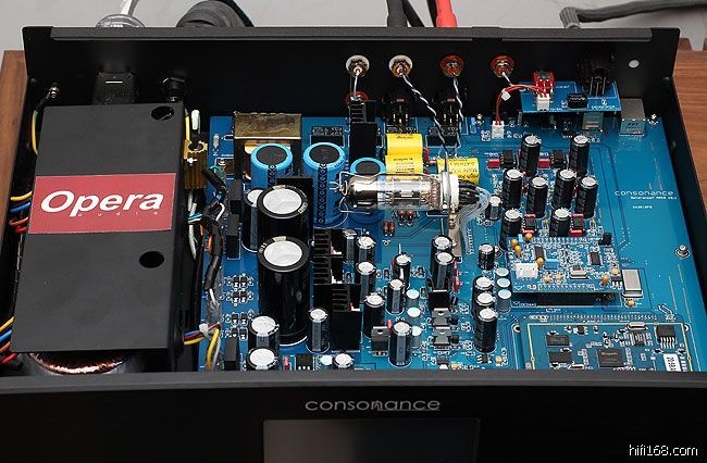

Czy ktos sluchal moze streamer Consonance Reference 7 ? Srodek to ponoc j feng hdm 03 z lepszym zasilaniem i dolozona lampa. Jestem ciekaw jak to gra.
...i srodek
