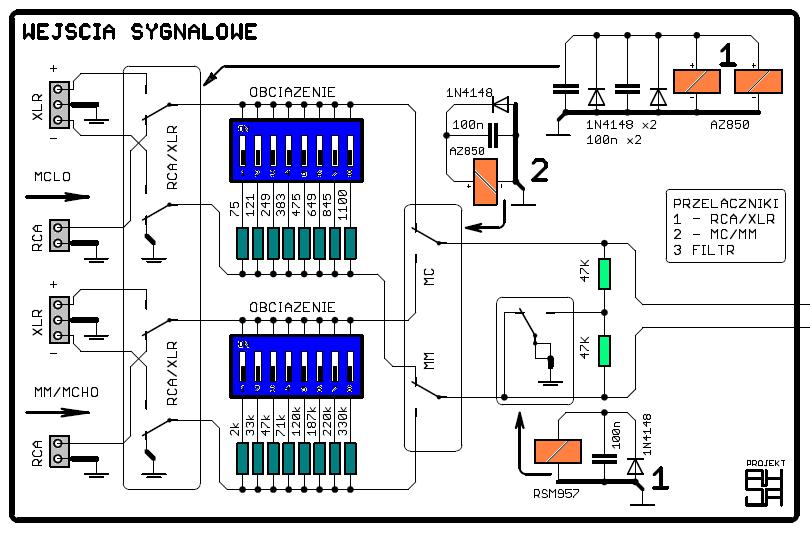

Preamp akceptuje podłączenie wkładek MC niskopoziomowych, MC wysokopoziomowych czy najbardziej rozpowszechnionych MM. Czyli praktycznie wszystkich popularnych za wyjątkiem wkładek piezo.
Wejść sygnałem z gramofonu możemy zarówno wtykami RCA (standard) jak i XLR.
Ale tu uwaga (XLR): przy założeniu, że ramię jest okablowane właściwie (wszystkie masy są rozdzielone) jak i wkładka sama w sobie nie ma zblokowanej masy sygnałowej do obudowy. To jednak występuje coraz rzadziej i praktycznie tylko w przypadku wkładek MM.
Jeśli chcemy wejść sygnałem symetrycznym to najwłaściwsze są kable XLR. Wtedy mamy gwarancję, że obie żyły sygnałowe są odpowiednio chronione ekranem przed łapaniem dziwnych rzeczy z powietrza, zakłóceń.
Ekran wewnątrz urządzenia (pin 1) podpinamy tylko i wyłącznie do obudowy gniazda XLR, które musi mieć kontakt z obudową. W kablu ekran pełni funkcję ochronną a z drugiej strony przenosi sygnał GND/uziemienia. Zatem nie jest potrzebny dodatkowy kabel/przewód uziemiający ramię.
Po podłączeniu wybieramy typ wkładki (MCLO, MM) i rodzaj połączenia (RCA, XLR). Wybór realizowany jest za pomocą przełączników sterujących przekaźnikami. Znacznie skraca to ścieżkę sygnałową i konieczność prowadzenia sygnałów długimi przewodami.

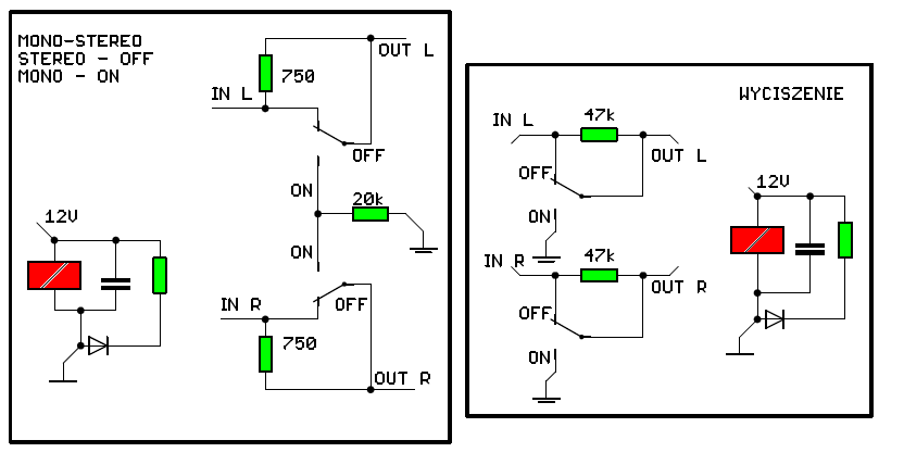

Do niestandardowego wyposażenia dochodzi jeszcze załączany filtr subniskotonowy (1), przełącznik stereo/mono (2) i wyciszanie sygnału wyjściowego (3).
1.Filtr – można go ustawić by sygnał nie był przycinany od dołu w paśmie akustycznym lub załączyć i ustawić by odcinał odpowiednio najniższe częstotliwości. Pełni on jednocześnie rolę Serwa pilnującego by nie było składowej stałej na wyjściu I stopnia wzmocnienia.
2.Stereo/mono – funkcja przydatna dla odtwarzania płyt nagranych monofonicznie.
3.Wyciszanie – wygodna rzecz kiedy chcemy przepiąć kable, zmienić ustawienia, pogrzebać przy wkładce – zapobiega to niejednokrotnie przykrym efektom dźwiękowym jakie mogą wydobyć się z głośników.
Wyjście sygnałowe załącza się po kilku, kilkunastu sekundach w zależności od parametrów RC w układzie opóźnionego załączania. Wystarczy z reguły 5-8 sekund by wszystkie parametry się ustabilizowały.
DOPASOWANIE PARAMETRÓW WEJŚCIOWYCH
niezależnie od typu wkładki można ustawić parametry wejściowe dla jak najlepszego wykorzystania jej możliwości.
Realizują to przełączniki dip na płytce preampa. Osobne nastawy dla wkładek MC niskopoziomowych jak i dla wkładek MM i MC wysokopoziomowych.
Impedancja – po 8 nastawów plus wariacje. Daje to po kilkadziesiąt różnych nastawów.
Wzmocnienie – realizowane na 4 pozycyjnych przełącznikach.

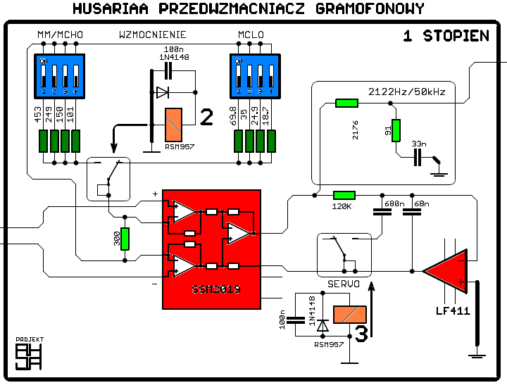

Korekcja RIAA:
Zastosowałem korekcję pasywno aktywną.
Pasywny filtr 2122Hz i +-50kHz.
Filtr aktywny w drugim stopniu realizuje 50Hz/500,5Hz.
STOPIEŃ I
W stopniu wstępnym pracuje układ SSM2019 Analog Devices.
Jest szybki, dedykowany do pracy z mikrofonami i dużym wzmocnieniem. Co ciekawe im wyższe wzmocnienie na nim tym niższe szumy.
Poza tym bez zbędnej komplikacji układu daje nam możliwość wejścia sygnałem symetrycznym. Można inaczej, ale będzie to znacznie bardziej skomplikowane i zajmie znacznie więcej miejsca na płytce i zapewne taniej nie będzie.
Desymetryzuje również sygnał symetryczny co daje nam lepszy stosunek sygnału do szumu.
W stopniu tym zaimplementowałem również regulację wzmocnienia i dopasowanie impedancyjne.
Przekaźniki zastosowane do zmiany typu wkładki (MC czy MM) (RCA czy XLR) zmieniają jednocześnie odpowiednie wartości dla danego typu wkładki.
Nie ma obawy, że podpięta MM zagra na sekcji MC czy odwrotnie.
Oczywiście jeśli podłączymy poprawnie same kable z gramofonu.
Potrzebne są zatem osobne wejścia dla MC , MM zarówno jako RCA jak i XLR. Razem z gniazdami wyjściowymi konieczne jest 6 gniazd RCA i 6 gniazd XLR. Przy stosowaniu gniazd RCA jako wejściowych konieczne jest podpięcie uziemienia ramienia dodatkowym przewodem do stosownego gniazda na obudowie.
To gniazdo musi mieć kontakt z płytką preampa.
Przy układzie SSM2019 jest filtr subniskotonowy będący jednocześnie układem serwa. Pilnuje by na wyjściu SSM2019 nie było napięcia stałego. To czy i jakie ono będzie zależy w głównej mierze od zastosowanego wzmacniacza operacyjnego poprzedzającego bufor wyjściowy.

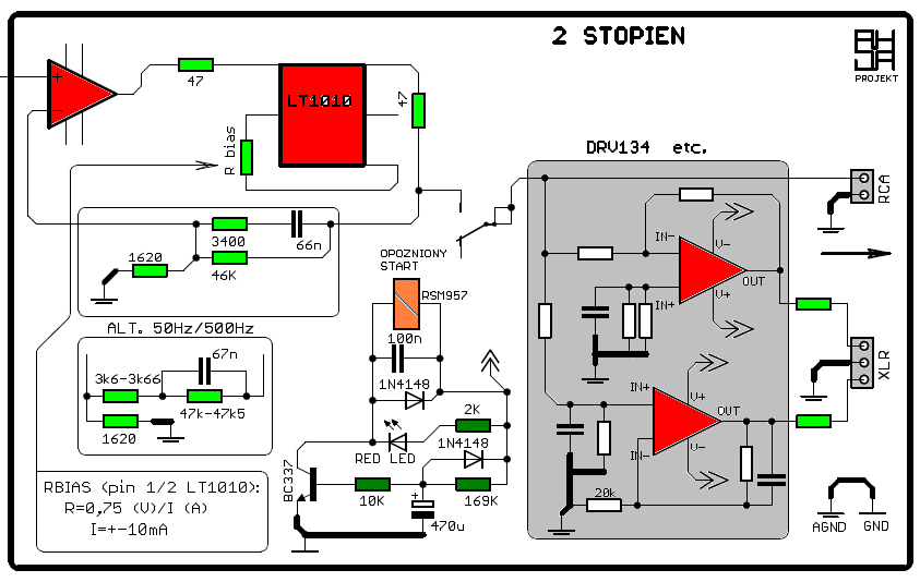

STOPIEŃ II
W stopniu drugim mamy 2 wzmacniacze pracujące w pętli. Pierwszy standardowo jest wzmacniaczem napięciowym a drugi jako bufor. Takie rozwiązanie zmniejsza zniekształcenia, bufor z kolei nie ma kłopotów z mniejsza impedancją jaką widzi na wyjściu czy pojemnością okablowania wyjściowego. Korekcja 50Hz/500.5Hz jest wpięty w pętlę sprzężenia zwrotnego tego stopnia.
Na wyjściu dodałem układ symetryzacji sygnału wyjściowego – wtedy można wyjść z pre kablami XLR bezpośrednio na np. monitory aktywne poprzedzone regulatorem poziomu,
lub preamp liniowy czy wzmacniacz zaopatrzone w takie wejścia.

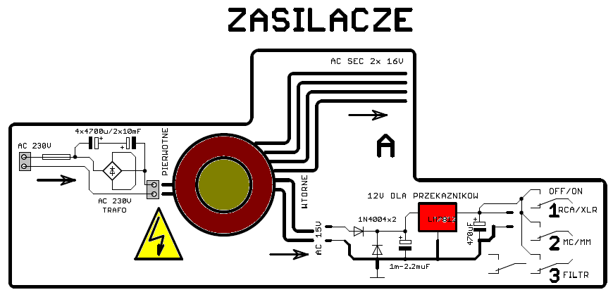

ZASILANIE
Nie byłbym sobą gdybym do tak zaprojektowanego preampa dał byle jaki zasilacz … ;-)

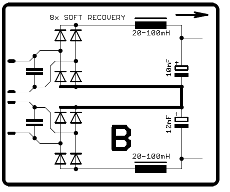

Stąd też filtracja już na etapie napięć zasilających 230V – eliminacji składowej stałej.
Potem mały filtr po stronie wtórnej przed mostkami/diodami.
Szybkie diody.
Potem solidny filtr LCLC: 100mH+10mF+100mH+ (3x 4.7m…6.8mF) na każdą gałąź.

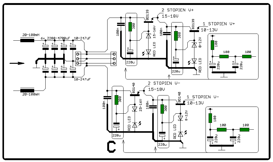

Stabilizacja:
zastosowałem podwójną kaskadową. Pierwsza stabilizacja jest ustawiona na wyższe napięcie +-16…18V dla drugiej sekcji preampa i pracuje jednocześnie jako wstępna stabilizacja dla pierwszej sekcji pre.
Stabilizacja dla I stopnia jest ustawiona na niższe napięcie bo wysokie nie jest tutaj potrzebne. Wystarczy +-10…13V na każdą gałąź.
Osobna stabilizacja na układzie LM7812 jest dedykowana sekcji przekaźników.
To powoduje, że transformator zasilający musi posiadać 2 uzwojenia do sekcji audio 2x16V 50-60VAC i dodatkowe 1x15V 10…20VAC dla przekaźników.

STOPIEŃ I

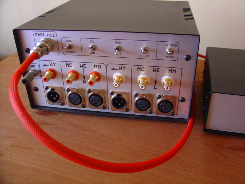

ale nie lepiej te wszystkie przełączniki dać z przodu - nie za bardzo widzę sensu przełącznika (wycisz - mute?) w takim miejscu gdzie ręką trzeba będzie sięgać do tyłu - niektórzy mają mało miejsca na półkach - wygodniej byłoby z przodu jakieś zgrabne ładne przełączniczki...

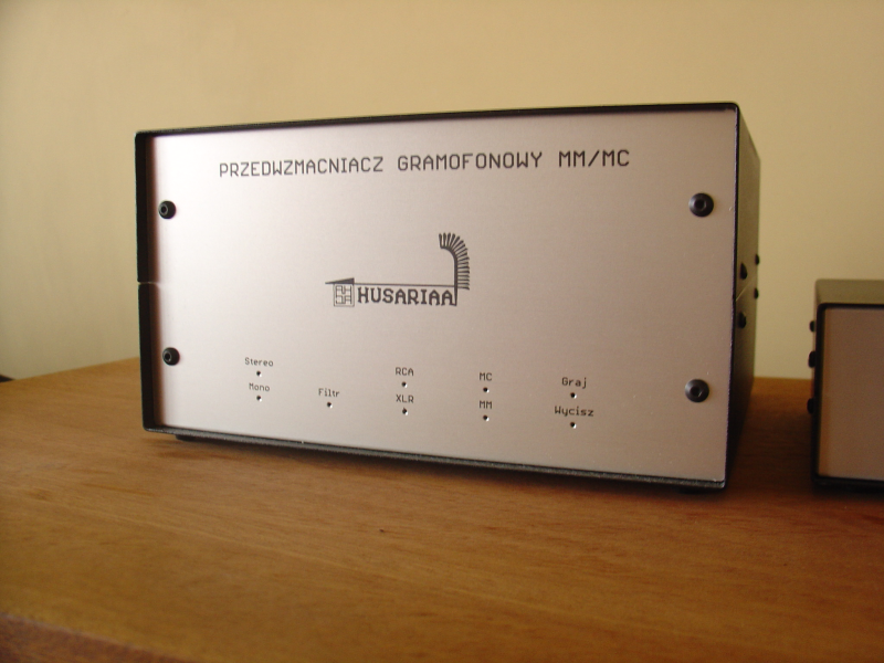

Bardziej mi odpowiadało wykończenie jak tutaj. Dyskretne żółte ledy z frontu mówią co jest załączone.
Pstryczki z tyłu - to skróciło znacznie okablowanie sterujące wewnątrz. Pstryki te odpowiadają ułożeniem diodom na froncie. Nie trzeba zgadywać.
Nie starczyło mi tylko czasu na wycięcie otworów pod przełączniki od obciążenia i wzmocnienia by były dostępne od spodu.

ahaja - weź te pstryczki z tyłu wywal i odpal jakieś sterowanie przez iPada tymi ustawieniami - żartuję ;)

ciekawe zasilanie,całkiem inne i uposzczone w stosunku do tego w NUDzie,czym się kierowałeś?

Jak pokazałem pstryczki z przodu były. Po wizycie terminatorów/kuzynów mojego malca zwątpiłem. Bardzo fajnie sobie nimi pstrykali ... ;-) To przeważyło. Poza tym spodobały mi się 'dziurki z ledami'. ;-)

Prostota, jakość zasilania i stabilizacja taka sama. Mniejsze spadki napięcia niż na zintegrowanych. LDO z kolei nie lubię. Nowych fifnych stabów też nie lubię. Dlatego są tam nieśmiertelniki 139/140. ;-)
