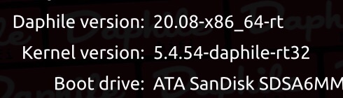

Wszytko działa jak należy ,system jak na screenie.
4 godziny temu, KotD napisał:
Spróbuję pokombinować z większymi dyskami.
Fajny poradnik :
https://www.audiostereo.pl/topic/116643-daphile/page/105/#findComment-5165437
16 minut temu, baltfan napisał:
No jest 13 ty ,ale nie piątek ?
Fajny poradnik :
Dzięki , ja miałem taką wersję systemu jak poniżej i coś się zepsuło .
Po aktualizacji działa , dzięki !
