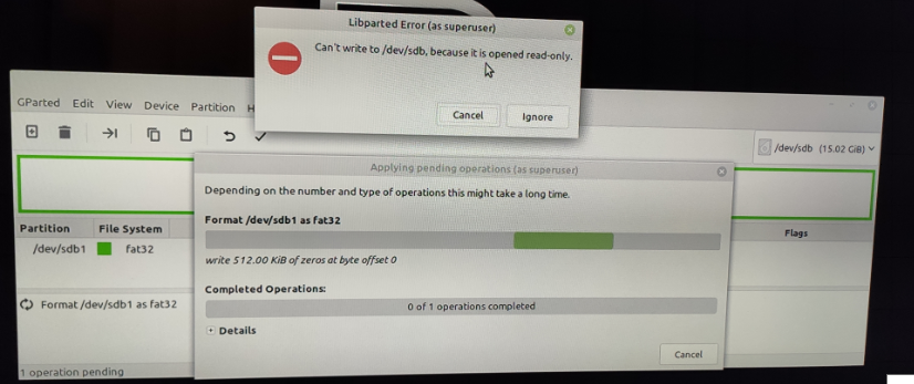

Wczoraj utworzyłem dysk USB z Mint wersja 19.3 i niestety fiasko.
Widać kluczyk pod napisem Partition i jakiekolwiek prowadzone działania ( nawet wstawianie tablicy partycji ) kończą się komunikatem " Dysk zabezpieczony przed zapisem " Mint w tym wypadku jest bezsilny !!! Próbowałem jeszcze znaleźć jakieś narzędzia pod Linuxa  żeby doinstalować i ich użyć ale nic takiego nie znalazlem poza GParted.

Tym prostym narzędziem dostaje komunikat, że dokonałem formatowania, że wszystko przebiegło ok, natomiast nic się nie zadziało z pendrive. Nie zmienił nazwy  Voluminu i struktura plików oraz katalogów pozostaje nieruszona.
Upierdliwe te zabezpieczenie jakie robi Daphile. Bo już drugi pendrive mi tak zablokował.
Okazuje się, że te wcześniejsze wersje Daphile zabezpieczyły USB :(
