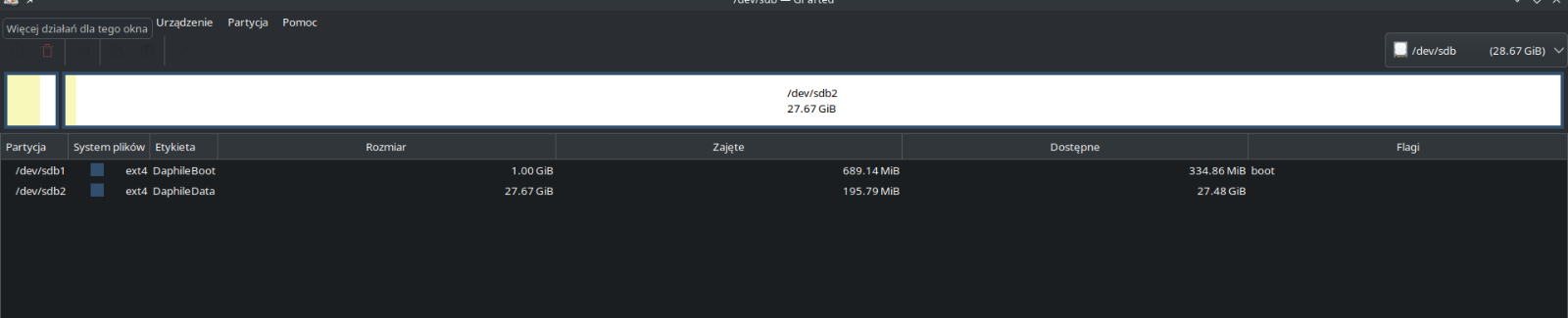

1 godzinę temu, szymon1977 napisał:
  czy nie można po prostu po instalacji Daphile zmniejszyć mu za pomocą Gparted partycję, a z reszty utworzyć kolejną NTFS ewemtualnie FAT32?
Dokładnie o tym pisze, zobacz screen poniżej.
Oryginalnie było tak, po świeżej instalacji Daphile Beta na pendrive:
Zaloguj się, aby zobaczyć treść (możliwe logowanie za pomocą ) Edytowane przez aeeon
Jakiego programu używałeś do robienia partycji?
https://www.audiostereo.pl/topic/116643-daphile/page/181/#findComment-6527362
Gparted, który mam u siebie zainstalowany w systemie. Czyli najpierw normalnie zainstalowałem Daphile, który stworzył te dwie partycje, a potem w Gparted zmieniłem rozmiar partycji data i dodałem nową partycję fat32.
Natomiast fstab jest chyba nieuzywany w Daphile: "Daphile local mounting does not use standard Gentoo process" - ponoć taka informacja jest w tym pliku. Tutaj gościu opisuje, że montuje ręcznie..:
