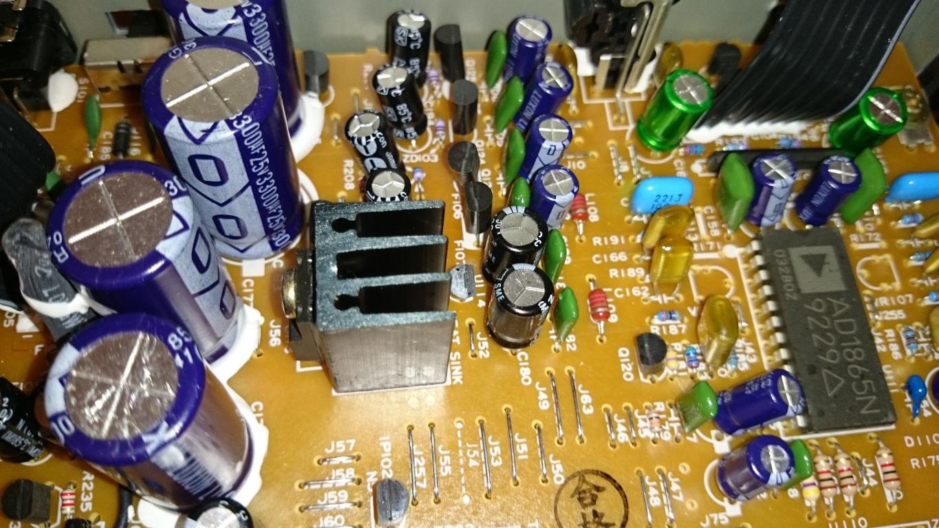

Z czystym sumieniem polecam ten układ. W odtwarzaczu musiałbyś odłączyć wyjścia analogowe kości DAC'a od reszty toru, zrobić konwersję I/U na rezystorach i puścić sygnał na analogówkę. Problemem może być upchnięcie tego układu do obudowy Twojego CD. Może być zewnętrzny lampizator.

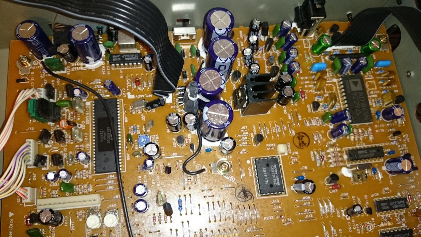

A tak to wygląda
na zdjęciach nie widać żeby tam był jakiś prostokąt o tych wymiarach co podajesz widzę moduł połączony czy się mylę
czego nie upchnę na podłodze cd to dam boku zaraz pokaże zdjęcie i zobaczymy co się tam zmieści

"na zdjęciach nie widać żeby tam był jakiś prostokąt o tych wymiarach co podajesz widzę moduł połączony czy się mylę"
wymiar podałem orientacyjnie, to jest cała część analogowa składająca się z zasilacza i wzmacniacza (dwie połączone płytki)

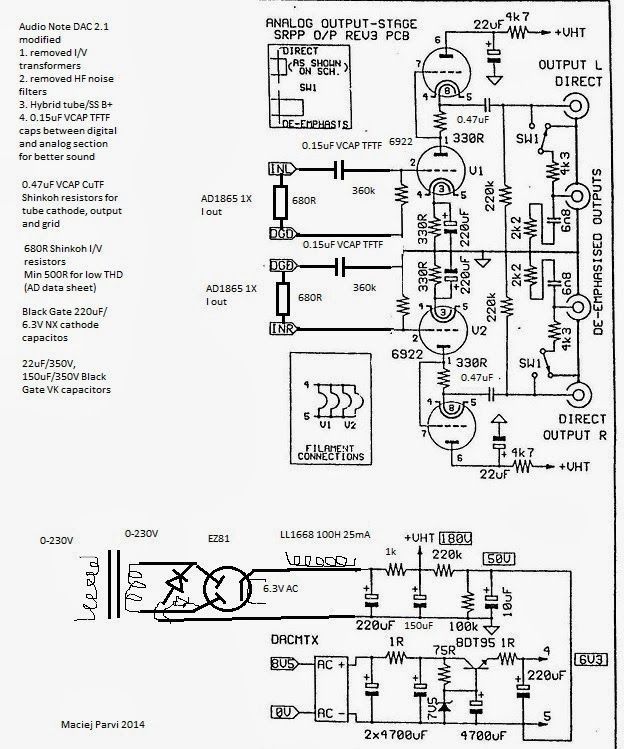

Od AN można zaczerpnąć bardzo prostą lampizację AD zrealizowaną na 1 lampie ecc82, tak jak w AN DAC-1. Ale gra bardzo "tak sobie". Za to zmieści się w obudowie CD.
Jak chcesz hi-end'owego dźwięku to co najmniej to co wcześniej zapodałem. Zresztą ten projekt jest także bardzo podobny do rozwiązań AN, ale wyższych modeli DAC i preampów.

Zaloguj się, aby zobaczyć treść (możliwe logowanie za pomocą ) , i lampy na podstawkach przymocowane na jakimś wsporniku metalowym,schemat choćby z audionote z zasilaczem nap.anodowego na diodach z filtracją CRCRC oraz żarzenie napięciem stałym. Mam tak w Denonie ,oraz robiłem w Kenwoodzie.

Wersja podstawowa to układ typu Lampizator czyli SRPP (i tu na jakiej lampie chcesz i jakiej marki kond na wyjściu).
Wersja inna - konwersja bierna na oporniku dalej SRPP (i tu jaki R i jaka lampa),
Wersja następna - Aku w katodach, trioda, ccs, kond na wyjściu.
takie wersje lub
1865 to znakomity DAC chip i warto go zlampizować.
Jako typowy stary dac prądowy potrzebuje on tylko opornika między wyjściem a ziemią i połaczenia do siatki lampy.
Powina to być lampa o bardzo dużym wzmocnieniu. Np. ecc83.
Jedna lampa wystarczy - dwie połówki stereo.
W katodzie do ziemi dajemy 1K, w anodzie zasilanie typu 200-300 VDC, opornik do anody jakieś 100K/2W
W siatce nic nie trzeba tylko drucik do czipa.
Opornik do konwersjio na nodze czipa to jakies 300-500 Ohm. Nie papiętam dokładnie.
Można spróbować od 200 Ohm i potem np. 470 Ohm.

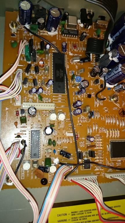

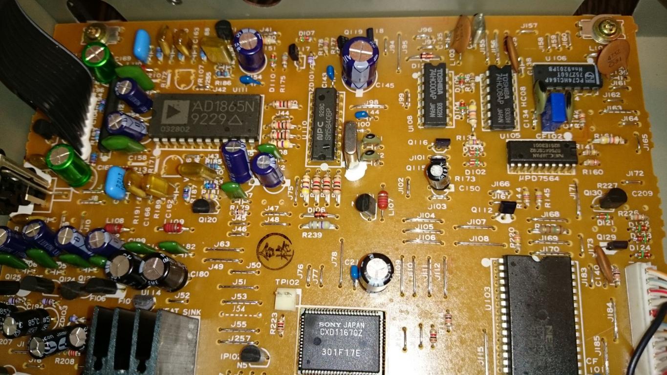

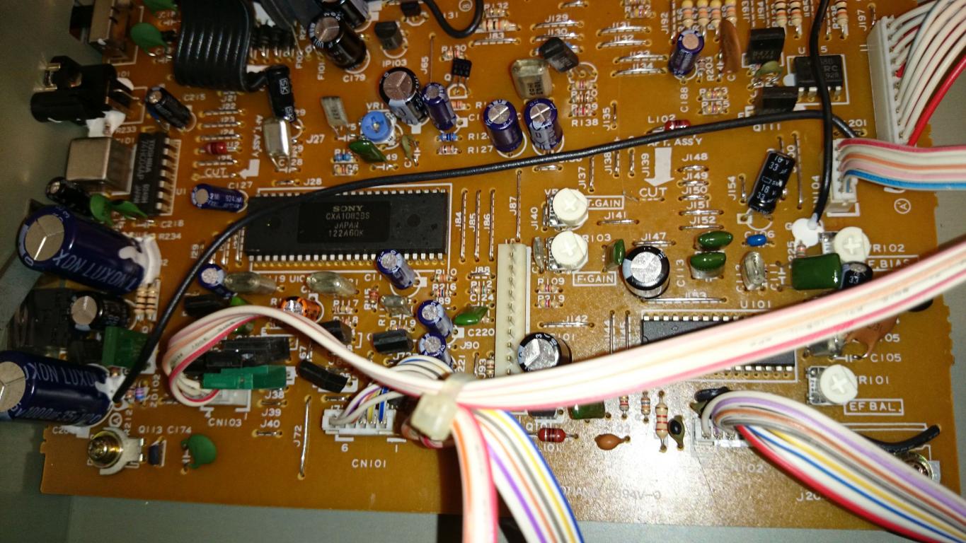

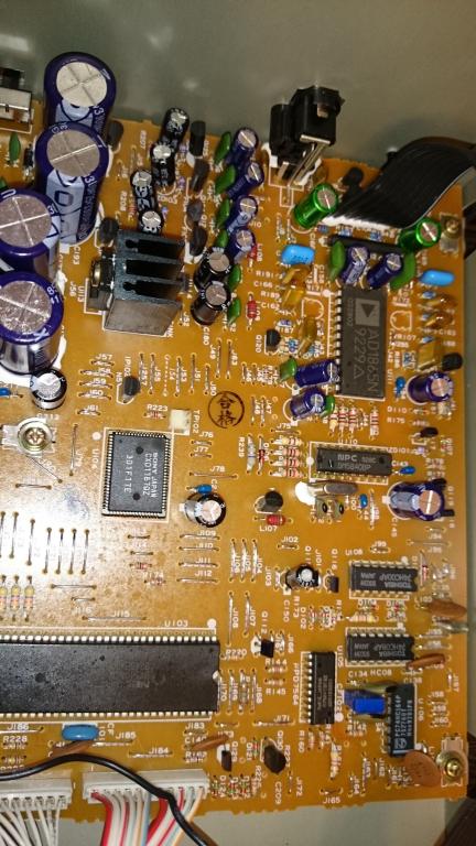

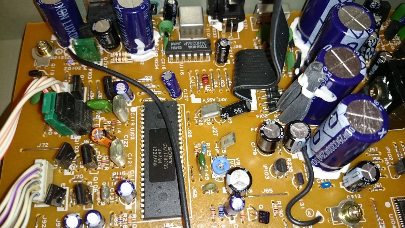

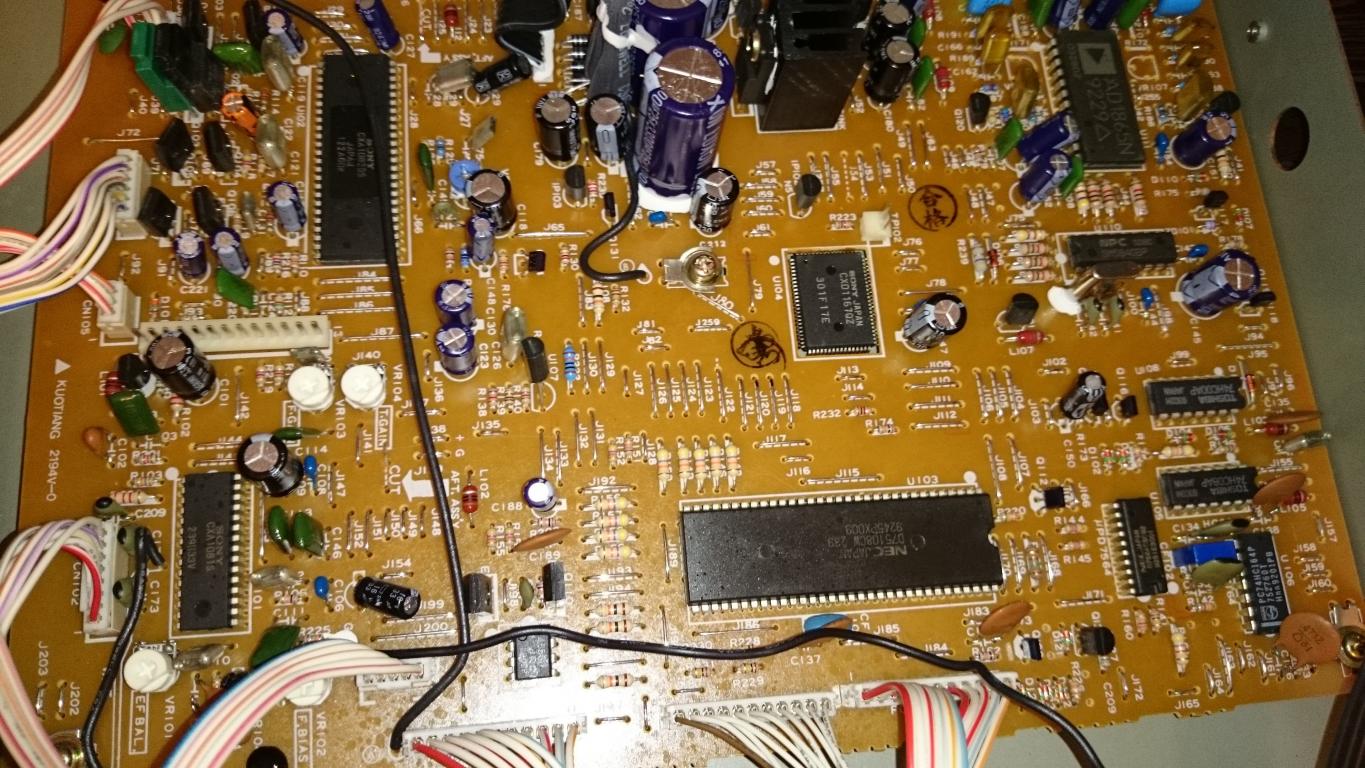

Ja dałem wam zdjęcia powyżej mogę dać nowe w wysokiej rozdzielczości abyście mogli zerknąć na płytę i stwierdzić czy
idzie zrobić z aktualnego toru Hi end czy trzeba budować nowy

dać te zdjęcie środka żeby można było zobaczyć czy jest potencjał inwestowania w niego ??
napiszę jeszcze tak CD waży 6KG no to już jest dużo nigdy nie słyszałem cichszego napędu w nocy przy kompletnej ciszy jest praktycznie niesłyszalna tylko jak cykne utwór dalej to wtedy słyszę że coś działa bo myślałem że czas leci a nic nie działa nie kręci płytą a tu proszę ...
jest panel przedni z grubego aluminium no i wyświetlacz ciekawy pomarańczowy pilota mam no nie idzie się przyczepić no i jeszcze ten AD 1865N i na pewno oryginał nie żadna dzisiejsza chińska produkcja ....
On nawet nie był rozkręcany ja pierwszy go otworzyłem ....
