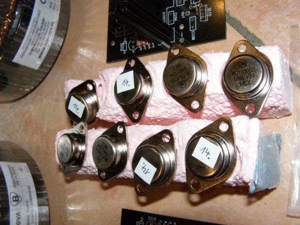

Gdyby ktoś zrezygnował z budowy KSA50 chętnie odkupię komplet elementów
A nadzień dzisiejszy pilnie jest mi potrzebny komplet sparowanych tranów (bez tr. mocy)
gdyby ktoś miał proszę o PW
ma do sprzedania elementy do do budowy KSA50II.
W skład zestawu wchodzą:
- dwie płytki
- dwa komplety elementów, oporniki i sparowane trany przez kolegę Vuy.
- dwa transformatory 450VA, 2x30V + 9V w wersji audio z firmy "Toroidy"
- duży radiator 230/230/150mm
Jak widać brakuje tylko kilka elementów, kondensatory i kilka diód.
Sprzedaję cały zestaw. Cena 750PLN + koszty wysyłki.
Niestety nie mam czasu na skończenie projektu.
