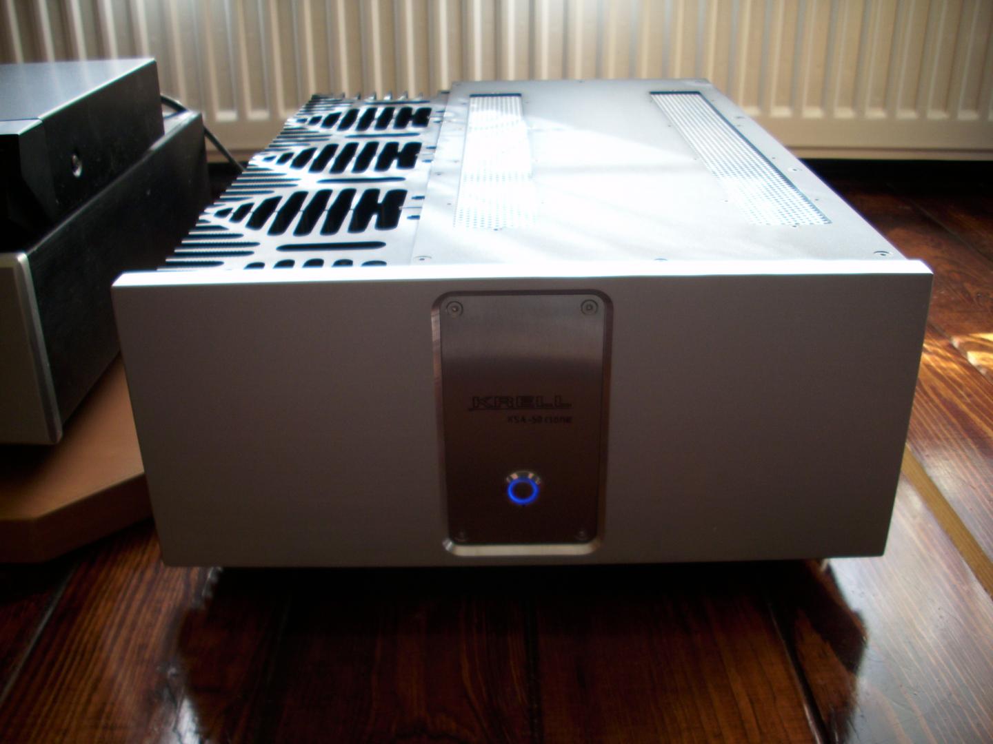

pcb krell ksa 50
Bogdan
Nowe szaty króla:))
cd.
Zaloguj się, aby zobaczyć treść (możliwe logowanie za pomocą ) Edytowane przez V343

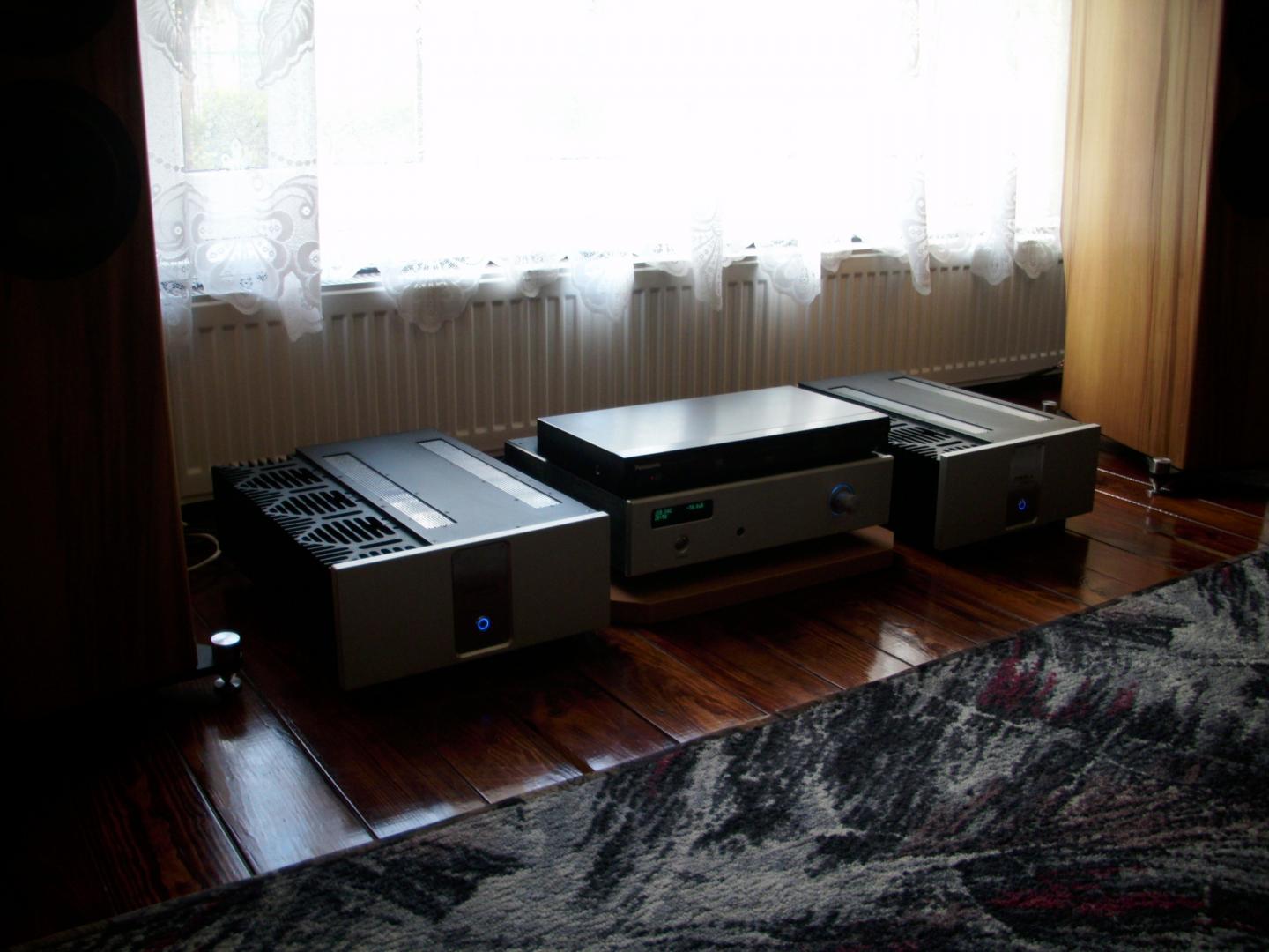

Piekna konstrukcja. Ja swoje monobloki bardzooo wolno koncze. Gdzie anodowales i frezowales panele? A ten preamp to co to za cudenko? Masz zdjecia w srodku?
Zaloguj się, aby zobaczyć treść (możliwe logowanie za pomocą ) Edytowane przez adigrzelczak
  • 1 miesiąc temu...
wczoraj wyjąłem ze strychu mojego klona Krella KSA50 i mimo, że u mnie nie pracuje w tak głębokiej klasie AB jak oryginały, to brzmi naprawdę znakomicie. Nie słuchałem go ze dwa lata i zapomniałem jaki to dobry sprzęt. Ostatnio u mnie tylko klon Accuphase E407 zagrał na poziomie KSA50, inaczej ale na podobnym poziomie jakościowym.
Czelam na mój nowy zakup - Quada 520f - ciekawy jestem porównania, ale już dzisiaj widzę ,że tego klona Krella warto jest zbudować na najwyższym poziomie, bo to jest dobry sprzęt. Wydaje mi się , że gdybym go zrobił żeby mógł pracować z zalecanymi prądami spoczynkowymi , to grał by jeszcze o poziom lepiej, ale i tak bas jest najwyższej próby, przestrzeń i bardzo fajna średnica - wysokie też ok.
