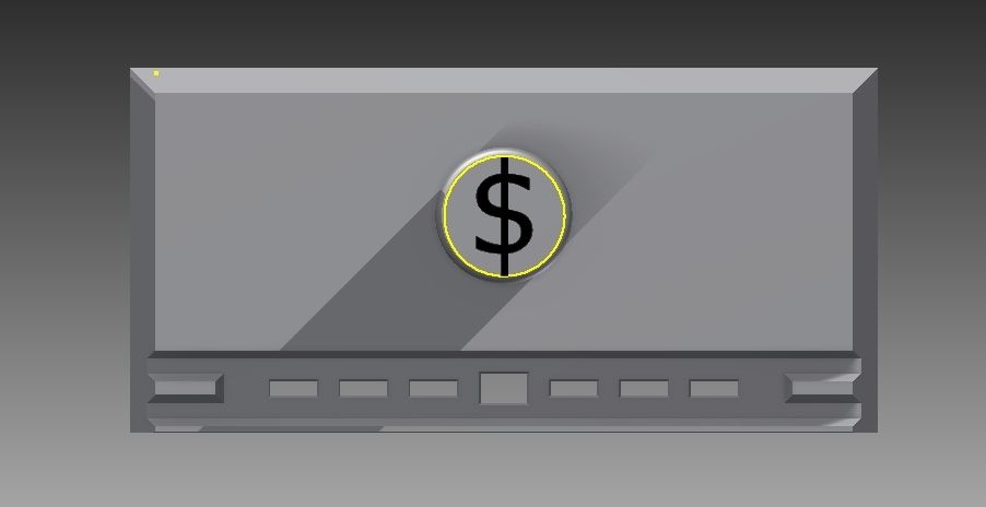

Powiedzcie mi czy taki panel do wzmacniacza się wam podoba , siedziałem nad tym w niedziele po południu a wczoraj stwierdziłem że jest do kitu, że te wycięcia są za ostre . a miało to być coś bardziej oryginalnego .
Futurystycznie i oryginalnie, jeżeli pasuje do koncepcji pozostałych klocków w systemie to bardzo bardzo:)
Nie idź w tym kierunku-te frezy są strasznie niepraktyczne i słabo to wygląda,pooglądaj starsze konstrukcje,znajdź coś inspirującego i czasem jeden dodany szczegół zaważy o całości...

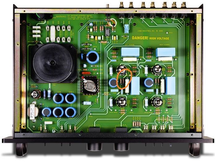

Jestem po spotkaniu z właścicielem LAMM LL2 Delux .
Brak R6,zasilanie wygląda tak jakby 12AU7 i 6922 miały osobne zasilania,ale jednak z tego samego mostka pracowniczego.
Co do kondensatorów to jeden miał dość wyraźnie napisy (ero mkp 1841 u1J 250V)
Dwóch mniejszych nie dało mi się odczytać ,wyglądały jak Epcos takie pomazane.
Właściciel nie dał mi odkręcić górnej pokrywy,musiałem przez otwory wentylacyjne oglądać,a było dość ciemno.
Wygląda na to że C3 może mieć wartość 10 nF,ale tego nie mogę potwierdzić.
Jedno mogę powiedzieć że jest co najmniej połowę mniejszy od C1.
Ok,to tyle Irlandczyk był bardzo zły jak się zorientował że chciałem tylko bebechy obejrzeć.
Obecnie testuję 10nF i bez rezystora,na pewno więcej szczegółów,i jeszcze szerszą scena.
Bas może i ciut słabszy ,dość zwarty i bardzo szybki.
Potestuje kilka dni to się zobaczy.

W starszych wersjach był tylko jeden opornik (brak R6) data jest z tyłu pod gniazdami
Wszystko widać na zdjęciach nie trzeba odkręcać obudowy ,wystarczy porównać wymiary kondensatorów
sprzęgający 10n ma wymiary takie jak odsprzęgający zasilanie 10n ,a 0,1uF jako bocznik przy kondensatorach 47UF elektrolitach jest zdecydowanie większy.

Troszkę zjadę znowu z tematu o lammie .
Jak się widzi coś takiego . , grubość 20mm , do tego doprojektuje przyciski z podświetlaniem . od spodu będzie pcb z mikro stykami i diodami .
Panel jest kompatybilny z jednym typem obudów z modu shop - gabaryt, mocowania .
Własciwie zrobiłem do tego swoisty matematyczny szablon , na którym można łatwo nanosić zmiany . Na razie ma to być panel bez wyświetlacza .
W środkowym frezie będzie napis .
HEHE
Albo na środku logo dolara , :))))))) Panel dla bogatych :::))))
