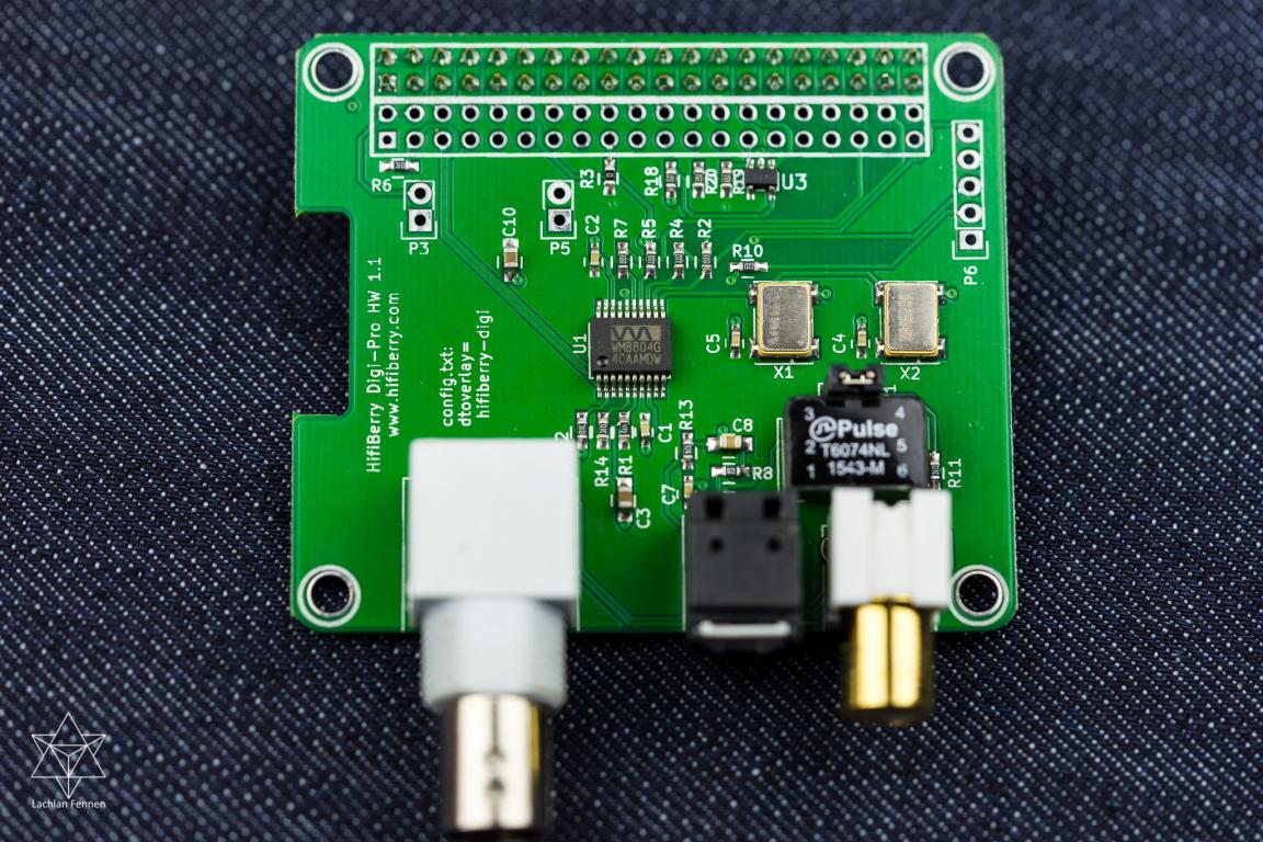

W ofercie HIFI Berry jest jeszcze Digi+ Pro też z pełnym I2S
post-4767-0-78769800-1493646847_thumb.jpg post-4767-0-40150800-1493646915_thumb.jpg

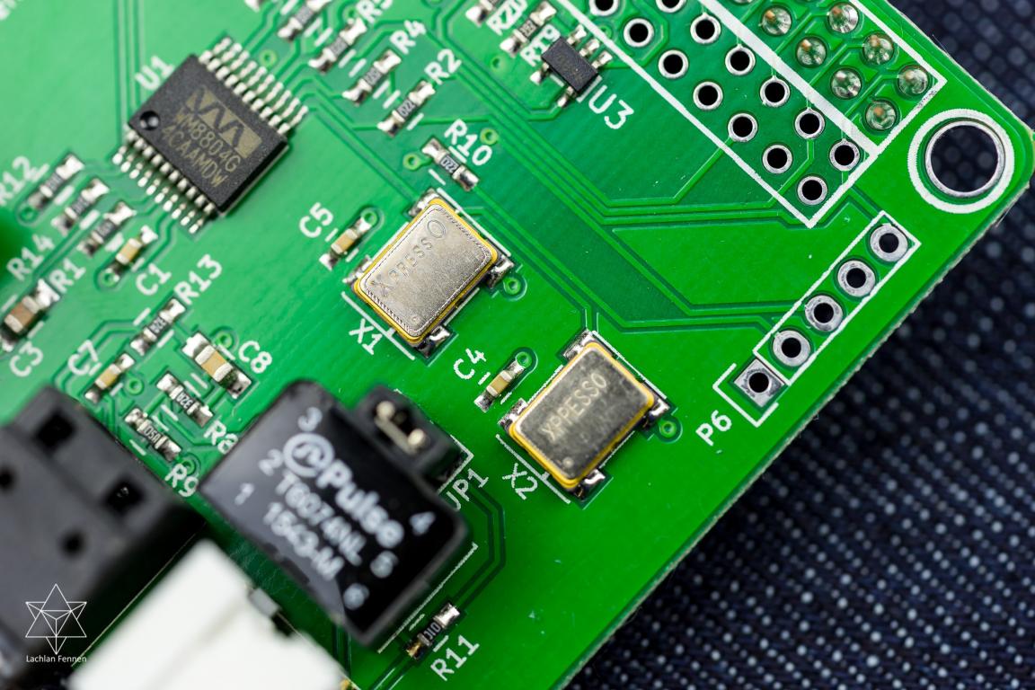

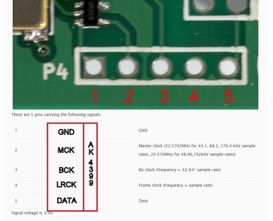

Sam AK nie będzie działał bez sygnału zegara MCLK (MCK), malina na swoim I2S nie ma tego sygnału i dopiero hifiberry
dac+pro ma oscylatory których przełączaniem steruje PCM5122 i malina sygnałem z I2C
No to tak naprawdę bez prześledzenia co wychodzi na liniach I2S z HiFi Berry i sprawdzenia czy to jest zgodne z tym co oczekuje AK to nie bardzo jest jak działać dalej.

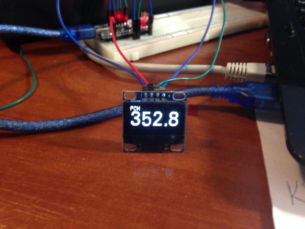

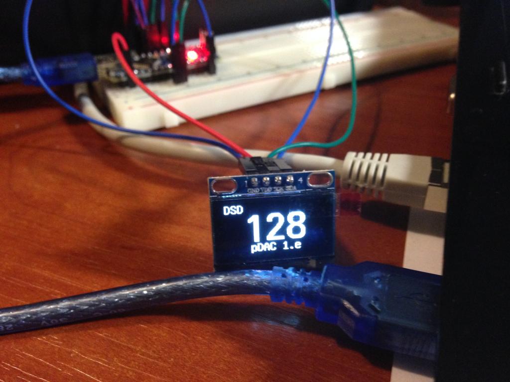

Kupiłem tego DAC-a ze sterowaniem programowym jako płytka testowa do napisania własnego oprogramowania. Po "rozpracowaniu" plytki okazało się, ze sterowanie programowe dotyczy WYŁACZNIE odbiornika AK4118. Przeanalizowałem co robi procesor i wnioski sa takie: po restarcie programuje 5 rejestrów AK4118 ustawiając kilka parametrów( format danych wejściowych 24/I2S, master clock , wejscie, wyjscie itd). Później odczytuje cyklicznie rejestr 07 w którym jest przechowywana częstotliwość próbkowania odczytana z sygnału I2S. Z tym impulsatorem to też nie tak do koca bo jest to impulsator 2 stanowy (raz w lewo i raz w prawo - nie kręci się dookoła). Służy on do wyboru jednego z 3 wejśc- optyczne, cinch i USB. Napisałem własne oprogramowanie które odczytuje kilka dodatkowych danych z rejestrów AK4118- m.in. format Dolby Digital, DTS Audio, AC-3 MPEG. Odczytuję również bity dodatkowe (Q-Subcode) w których jest informacja o numerze utworu, czasie, indeksie itd. Niestety w plikach zgranych na komputer tam nic nie ma. Dane te sa jak podłącze wyjście optyczne z CD-ka (wtedy wszystk można odczytać)W moim oprogramowaniu odczytuję również bity deemfazy (podobno już dzisiaj o marginalnym znaczeniu) jak i bity blędów CRC w ramkach jak i subkodach noi oczywiście wszystkie prędkości próbkowania (do 192kHz). W tej chwili w zasadzie "wycisnąłem"wszystko z samego odbiornika AK4118. Dla majsterkowiczów jeszcze dodam, że sterowany jest przez magistralę 4 wire z częstotliwością zegara ok 10kHz. Kolejny etap w przyszłości to oprogramowanie samego AK4490 Głowny przetwornik AK4490 jest w trybie sprzętowym i do przełączenia wymaga odlutowania 3 nóżek (SDA, SCL, i sterowanie IIC). Tam do oprogramowania będzie :praca PCM/DSD, 4 rodzaje filtrów, regulacja głośności, tryby PCM, prędkosc próbkowania, typ dźwięku (3 rodzaje). AK 4490 musi byc programowany w trybie I2C gdyż w trybie 4 wire nie można nic zapisywać do rejestrów (nie mam pojęcia dlaczego jest tak głupio). Jak skończę mój "poligon" to napisze o efektach na forum. Niejako przy okazji pojawiło się pytanie: skąd wziąć gęste pliki i jak to przesłać? Według specyfikacji SPDIF to maksimum 48kHz. I tu bardzo miła niespodzianka W Windows we właściwościach SPDIF dało się ustawić, że urządzenie zewnętrzne obsługuje 192kHz i 24 bity. Odbiornik to wykrył i wyświetlił dokładnie ustawioną częstotliwość. Maksymalna częstotliwość zależy od karty dźwiękowej- na jednym komputerze mam VT1008 i to daje mak 96kHZ (jak na zdjęciach) a na innym nowszym można już ustawić 192kHz. Nie potrzeba żadnych konwerterów USB/ISB amanerów, xmosów i innych w chorej cenie (50$ 300zł za jedną płytkę)W tej chwili fotka mojego pola bitwy. 2 dolne linie wyświetlacza to tylko w celach testowych zawarto sci wybranych rejestrów Cały płytka z Chin przetwornik kosztowała mnie 41$ (z konta bank ściągnął równo 160zł)
@aka63
bardzo interesujący post z mojego punktu widzenia. mam tytułowego dla tego wątku dac'a i rozmyślałem jak przełączyć go w tryb software'owy. Wyszło mi, co potwierdziłeś, że bez lutownicy ani rusz. Na razie na podstawie informacji z blogu

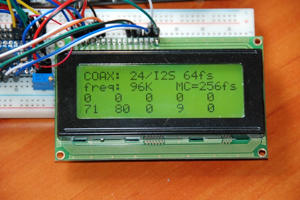

uruchomiłem odczyt częstotliwości i typu transmisji PCM/DSD ale z amanero. Zapoznałem się także z wątkiem
Zaloguj się, aby zobaczyć treść (możliwe logowanie za pomocą ) . Przeanalizowałem oprogramowanie i stanąłem przed perspektywą dłubania w płytce a to nie jest najmocniejsza moja strona :). Czekam z niecierpliwością na dalsze informacje z postępów Twojego projektu.
cd.
Obrazki z mojego poletka:post-42638-0-42359800-1495549543_thumb.jpg post-42638-0-94775000-1495549558_thumb.jpg post-42638-0-08349200-1495549568_thumb.jpg

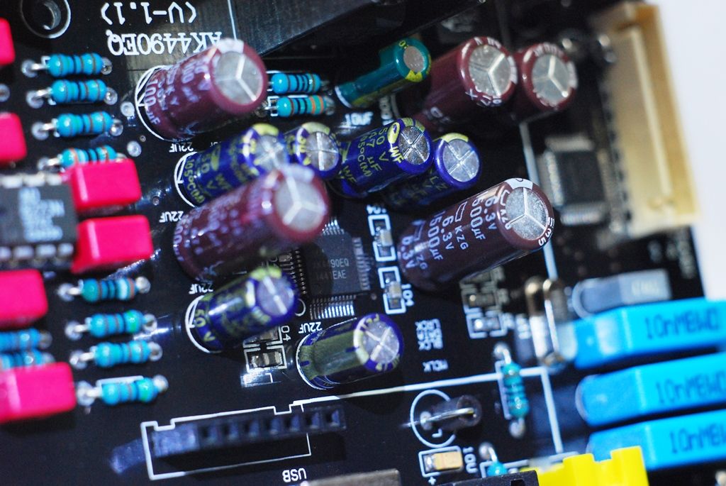

Przy AK 4490 na VREFH i VREFL mam 47uF a w ds stoi 10 uF - zamierzam wymienić tylko potrzebuję sugestii od jakich wartości zacząć ? Również mogę potwierdzić, że nawet przed modyfikowaniem dźwięk jest bardzo przyjazny na dłuższe odsłuchy i jedynie w czym delikatnie ustępuje jeszcze irDAC-owi według mnie to szerokość sceny ( jest ciut węższa ) i mniejsza kontrola basu ( AK bardziej miękki ale niższy ) a chciałbym uzyskać w basie połączenie obu co może być trudne.Nawet teraz jest różnica między 44,1 a gęstszym formatem.

Ja wymieniłem kondensatory przy Vref na porządne nippony 1500uF, 1nf poliestrowe na Wimy FKP (polipropylenowe). 220u przy zasilaniu AD nie ruszałem bo chińczycy wstawili tam porządne Panasoniki FC 220u. Skupiam sie na oprogramowaniu AK4490. Dopiero pózniej jak pisałem mody (stopień analogowy, zasilanie itd)
Wczoraj wymienione zostały kondensatory zasilania AD na katalogowe i wyjściowe AD na 330 uF . Słuchania i porównywania do irDaca ponad 3 godziny ze zdziwieniem jak małe zmiany w układzie wniosły zmiany w dźwięku. Tyle, że te zmiany w dźwięku in plus były nieproporcjonalnie większe od włożonej pracy ;-) , zrobiło wrażenie i na pewno warto.Miałem nic już nie robić i posłuchać parę dni, ale nie wytrzymałem i zmieniłem przy VREF na 100uF dzisiaj.Kolejna zmiana in plus i oddam na pewno irDaca. Jak ktoś się zastanawia czy kupić chińską aplikację Ak 4490 czy innego dac'a - według mnie po zmianach do 1500-2000 ( do tej kwoty wypożyczałem parę modeli jako drogowskaz ) w sklepie nic lepszego nie kupi, ale może się w ostatnim czasie pozmieniało ;-).Na razie nic więcej nie zrobię, ale jakąkolwiek następną zmianę opiszę i będę obserwował ten wątek.Celowo nie opisuje wrażeń po zmianach bo są zbyt ......... i na gorąco.A gęste pliki ( te oryginalnie gęste a nie zagęszczane ) to samo dobro.Jak ktoś potrzebuje podpowiedzi z chęcią podpowiem,a ale teoretyk ze mnie słaby ;-).

Na razie włożyłem to co miałem , zasilania AD ( nieczytelne napisy) i wyjściowe AD ( czarno złote ?)na wartości zgodne z kartą- tu poszły SInecon. Na żadnym nie był podana znana mi marka, ale sprawdzę jeszcze po powrocie to opiszę .
Do AK ( stare miały tylko opis PET ENF 47 uF niebiesko złote) poszły najpierw 100uF , później wsadziłem 1000 uF ale było "za sucho" na dole a od piątku są 470 uF z tym, że nie mam czasu posłuchać bo weekend wypadowy ;-) .100 / 470 /1000 to zawartość szuflady czyli Smaxon, Leaguer, Jamicon - nic polecanego. Dopiero wieczorem zamówię dedykowane do audio Nichicon Fine Gold/Muse/KA , ELNA Silmic, Panasonic OS-CON/FC ( te w/w ma jeden sprzedawca, więc jedna przesyłka)- ale, że się nigdy nie osłuchiwałem w markach coś muszę z tego wybrać - tylko które?. Zawsze sądziłem ( wedle wiedzy ze szkoły ), że większy wpływ będzie miała zmiana wartości pojemności a zmiana producenta/modelu to taki "szlif" pod Swoje uszy.Ale w DIY dopiero się wbijam, więc najpierw chcę poskładać/zbudować coś grającego a później sprawdzać wpływy dodatków takich jak marki elementów RLC, kable , sieciówki i inne - bo sądzę (mogę się mylić), że mają dużo mniejszy % wpływ niż na jakość niż reszta(źródło,dac,wzmacniacz,głośniki) i są uzupełnieniem, takim "szlifem"

mam ten wykres z tego wątku i według niego właśnie od 1000 uF do 2200 uF powinno być jak najmniej brudu, ale też według opinie z tego i innych forów nie zawsze to "ładnie gra". Wiem, że na Twoją opinie o całości zmian trzeba poczekać, ale skoro wymieniłeś na 1500 uF to pewnie ma to uzasadnienie soniczne w Twoim odsłuchu ?czyli jest lepiej ?Czy to może zmiana tylko dla zasady ?

Zakupiłem kilka opcji w zakresie 100 ( Nichicon KZ 50V, Elna RFS 16V, Panasonic FC 25V ) 220 (Nichicon KA 6,3V ) 470 ( Panasonic FC 6,3V, Nichicon FG 10V ) i w tym zakresie mogę opisać, ale zastrzegam, że to jest tylko mój odbiór zmian i może to potrwać bo to czasochłonne i muszą się ułożyć, choć zdania są podzielone na ten temat. Jak znajdę jakąś obudowę na szybko to mogę na weekend cały zestaw komuś z wawy lub na wschód od wawy podrzucić do zabawy z zestawem kondensatorów, ja mogę być przecież głuchy ;-) - pisać na priv.
Gram na SE 2x6P14P + 2x6N2P(czasem różne ECC83) + FR 12 cali w dużej obudowie ;-) i lubię ciepłe, niemęczące,emocjonalne, przestrzenne granie, takie na słuchanie po kilka godzin jak już jestem w domu.Na razie jak wspomniałem są 470uF Leaguer i jest dobrze, ale zaraz wrzucę 470 Nichicon FG na pierwszy ogień i to będzie punkt "zero" w zestawieniu.Na wyjściu AD nadal zostaje 330uF ale SAMWHA - ktokolwiek widział/ktokolwiek wie co to ?Na wyższe napięcie mam tylko Nichicona na szybko ale 100uF i Panasonica 25V też 100 uF.
Wymieniam wszystkie 4 przy VREF jak w poście #248 kolega micwoj podpowiada/sugeruje.Muszą jakiś sposób znaleźć na szybkie robienie "kanapek" i wpinanie tego w nóżki.
