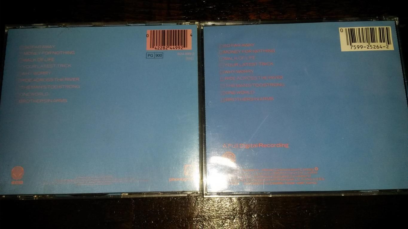

Brothers in arms wydanie Francja 1985
Czy płyta posiada napis MADE IN FRANCE BY PDO ?
Czy jest to tzw.SILVER TO CENTRE, all-silver ?

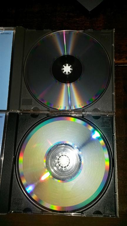

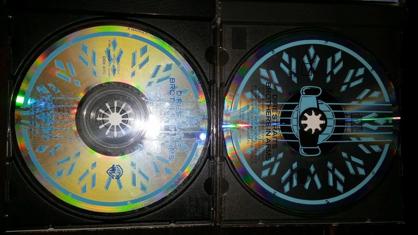

Zalaczylem zdjecia. Francuska edycja zrobiona by PDO. Szczerze powiem, ze golym okiem patrzac to roznica pomiedzy wytloczeniami jest jeszcze wieksza. Plyta z USA jest na dole.
Zaloguj się, aby zobaczyć treść (możliwe logowanie za pomocą ) Edytowane przez Huberto1984
Wieza STEREO Technics :)
Ja mam wydanie " Brothers in Arms " tylko na Polskę SPB CD 029 i gra rozsądnie :)

Takie stare francuskie wydanie posiadam i szczerze jestem zaskoczony twoją opinią.
Czy mógłbyś zlokalizować które dokładnie wydanie posiadasz?
http://www.discogs.com/Dire-Straits-Brothers-In-Arms/master/23684
Spróbuje sam się przekonać o wyższości wydania made in USA.
Na płytach z nowych masteringów też widać te przerwy na odwrocie CD w postaci jakby rowków, które są widoczne na zdjęciu Huberto1984?
Po spojrzeniu na to zdjęcie, przypomniało mi się, że 20 lat temu jak włączałem sobie płyty ojca, to miały takie rowki.
Obecnie nie mam nowych płyt dlatego nie mam jak sprawdzić, jak wyglądają.

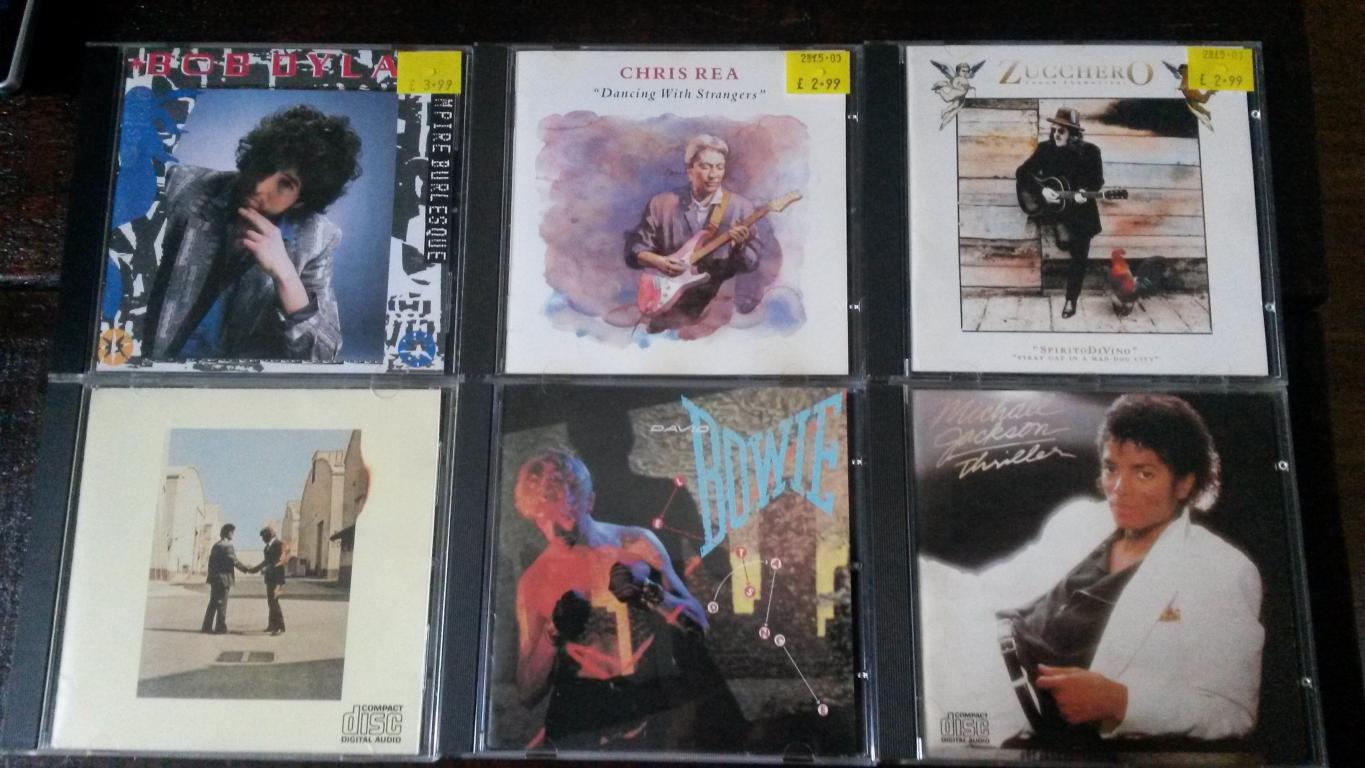

Wlasnie wrocilem z wakacji. Lezac na lezaku kupilem to pierwsze tloczenie 'Thrillera" made in Japan 35-8p-11.
Kupilem tez pierwsze tloczenie "let's dance" Cdp7460022 Davida Bowie. Do piatku powinno dojsc, wiec bede gral tym pol weekendu.
Wie ktos moze jak gra pierwsze tloczenie Wham "Fantastic"? 35-8p 34? Na Dr.loudness jest inna wersja: 45009022 z 1983 roku, ale nie moge jej znalezc. Sa za to wersje z 1998 roku.
Dodam do listy albumow Vangelis "Voices".
