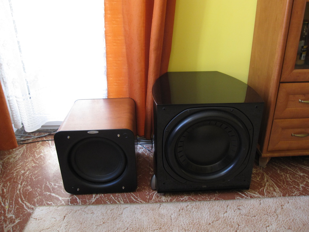

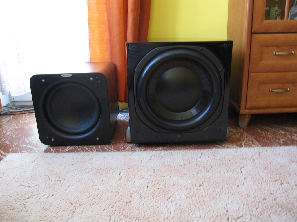

Co prawda tutaj porównujemy Velodyne vs Rel, jednak u mnie obecnie w szranki stają Velodyne vs Paradigm. Jak dobrze już zestroję i posłucham to coś napiszę.
