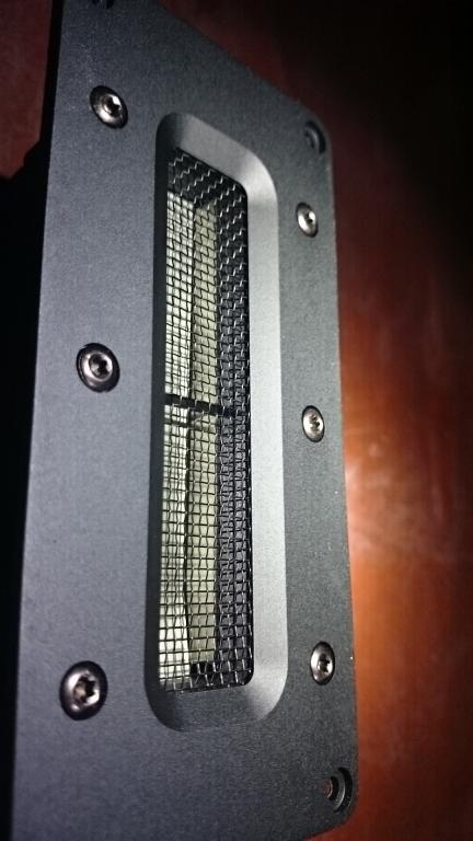

Witam, dziś dostałem zamówione głośniki wstęgowe Fountek Neo X3.0 i ich wstęga/membrana wygląda na dość luźną czy to jest normalne czy po prostu dostałem buble??
Co o nich sądzicie ?

Dostałeś buble. Rozbierałem kilkanaście par Founteków (celem wymiany membrany na aluminiową) i też mi się trafiły sztuki z nieprawidłowo zamontowaną membraną. Głośniki są do zwrotu lub do przeróbki. Jak się nietrudno domyślić, zmiana oryginalnej kompozytowej membrany na aluminium 5 um wnosi sporą poprawę brzmienia, więc polecam.
jedynie mozna zaobserwowac jej ruch jak sie dmuchnie w nia.
Nie powinno się tak dziać. Wstęgi w Fountekach powinny być leciutko naprężone.

Myślę ,ze producent podchodzi do sprawy profesjonalnie i buduje swoją pozycję na jakości a nie oszukiwaniu klientów . Nie zależy im chyba na takich opiniach jak ta, która powstanie u czytających ten wątek , w skrócie - Fountek = tandeta .
Dlatego odpowiedzą szczerze czy tak ma być z tą wstęgą czy zbyt mocno przewisa . Jeśli zbyt mocno to jest podstawa do reklamowania .

Nigdy nie twierdziłem, że Fountek to tandeta. Przeciwnie, uważam, że w swojej cenie są to głośniki wybitne, szczególnie te tanie. Natomiast przy ich skali sprzedaży wątpię, żeby gadali z pojedynczym człowiekiem. Odeślą do dystrybutora i tyle.
Co do tego nie ma żadnych wątpliwości.

Żeby nie było, że jadę po Fountekach: stosuję je od lat i polecam. To są bardzo dobre głośniki, choć, jak wszystko, mają swoje wady i problemy. Jak wszędzie, zdarzą się niedoróbki, ale RAALa ze sflaczałą wstęgą też już miałem na warsztacie.
