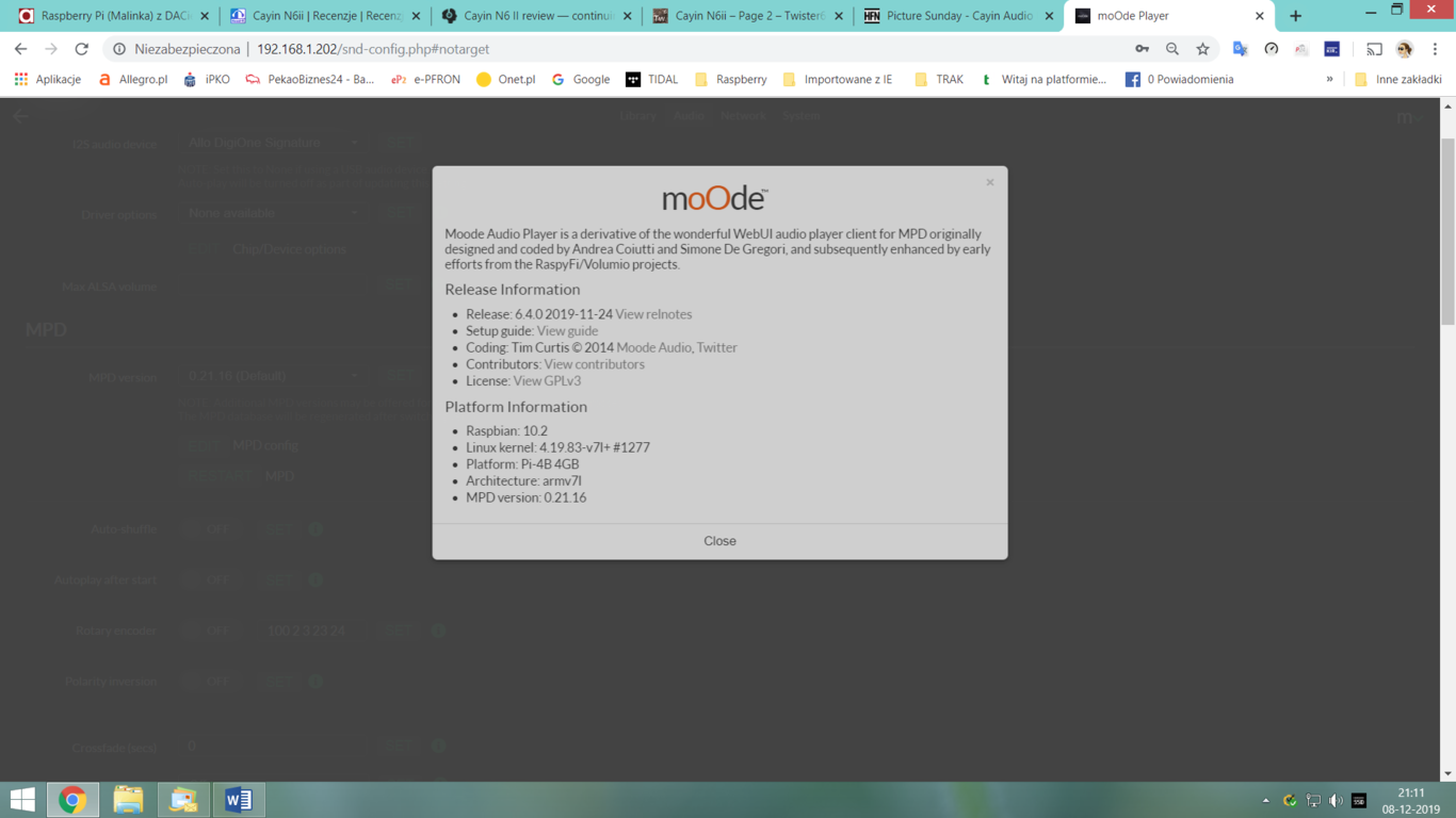

20 minut temu, Rucia1 napisał:
Moode 6.4.0
Dzięki. W którym miejscu się sprawdza nr wersji moode?
Configur system i jesze raz pod m bedzie sysyem info.
Zaloguj się, aby zobaczyć treść (możliwe logowanie za pomocą ) image.thumb.png.b3a8e35ed2d5e279105ee04156546a18.png
Dzięki. Mam wersję 5.3.1. Muszę chyba wypalić kartę z nową wersją
