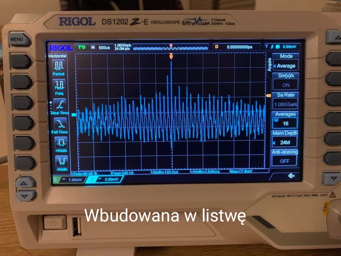

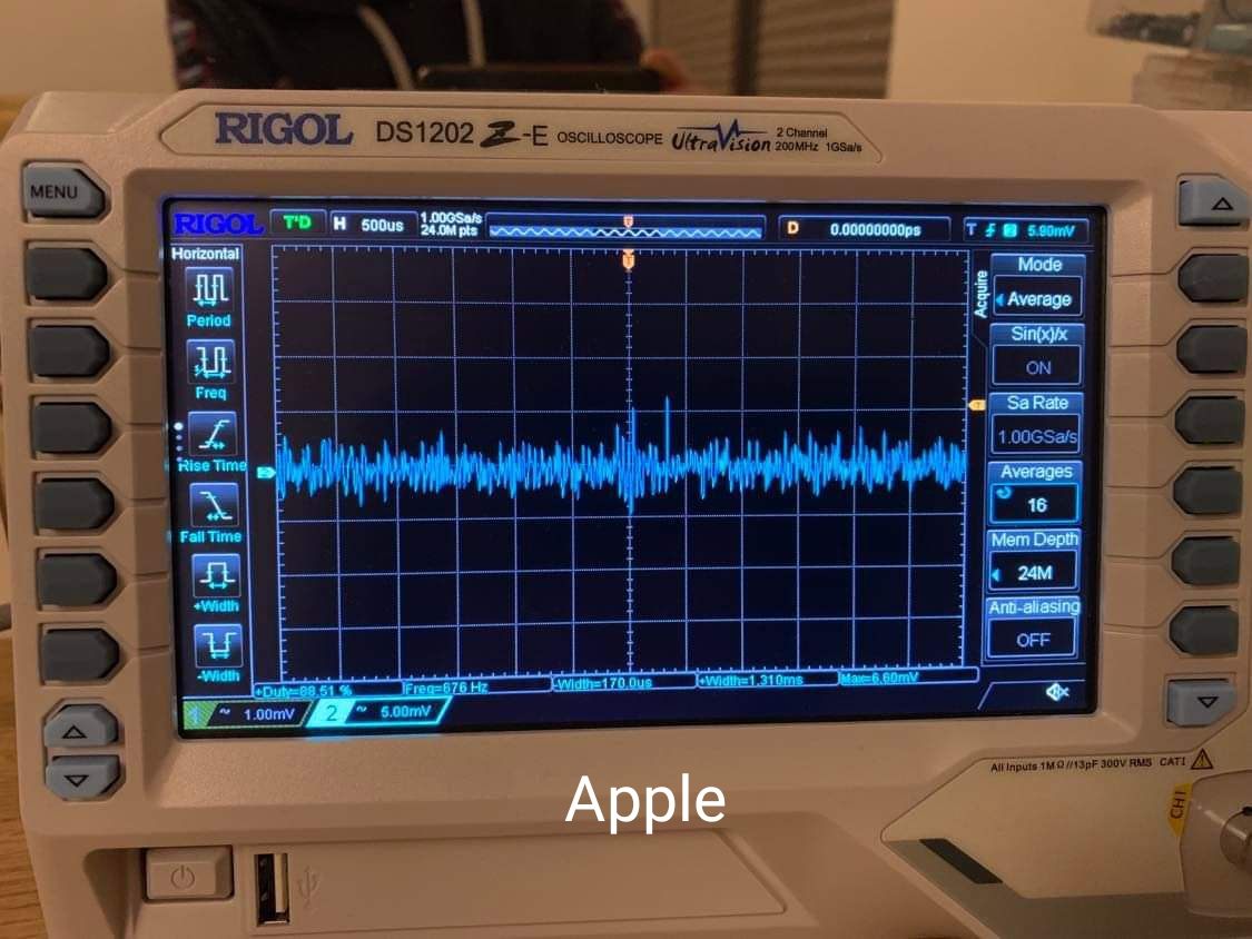

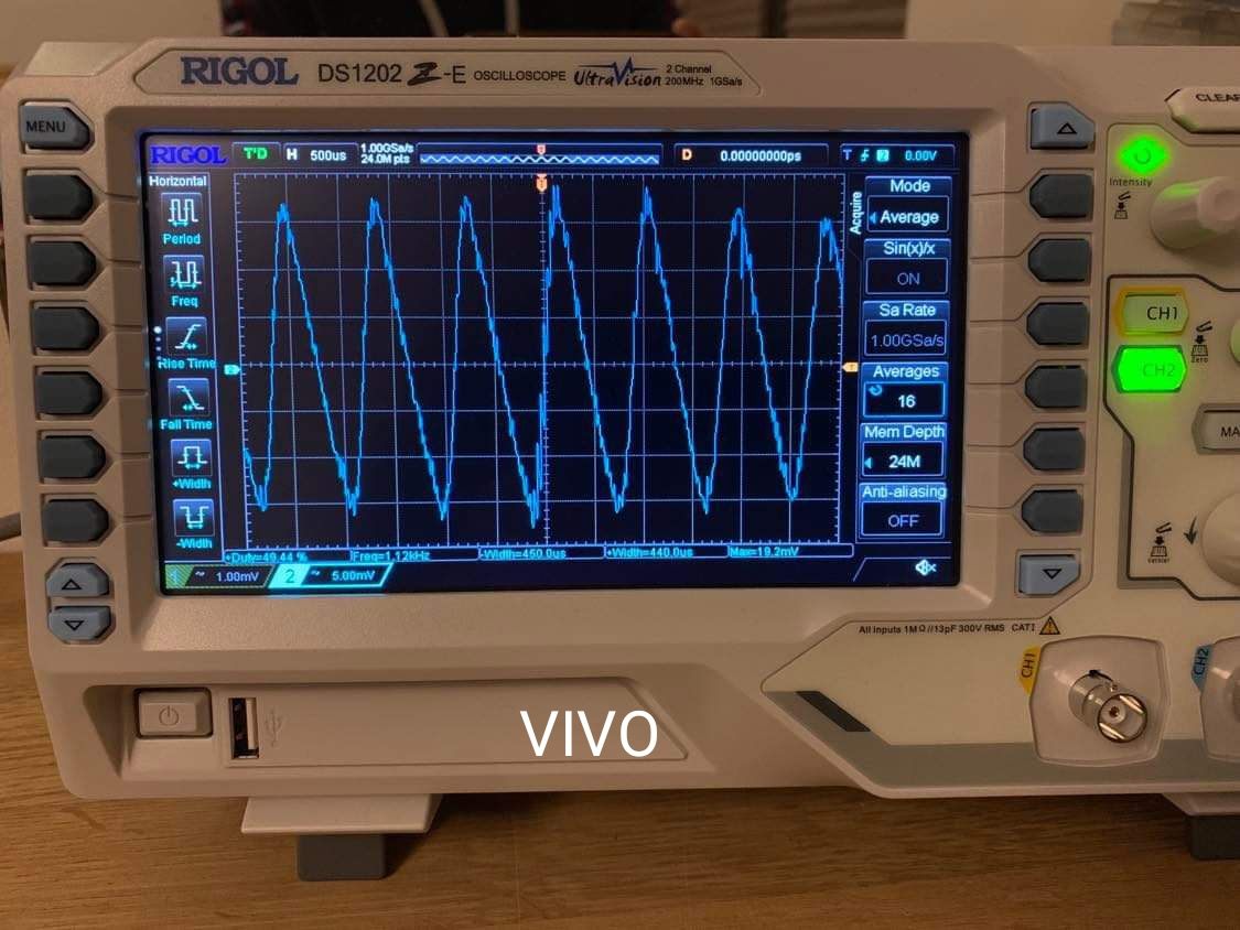

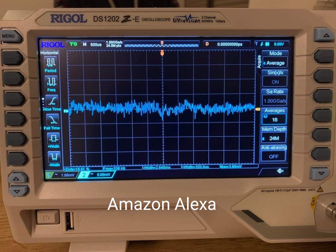

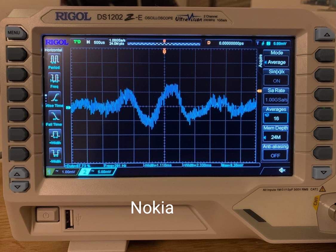

Na sąsiednim forum wstawiałem już te foty kiedyś, przebiegi napięcia z różnych ładowarek 5V od różnych urządzeń oraz ładowarki wbudowanej w zwykłą marketową listwę zasilającą (przedłużacz). Co ciekawe fajnie wyszła w pomiarach ładowarka od iPhone, bodajże @marcinmarcinchwalił ją. Wszystkie pomiary na tej samej podstawie czasu na oscyloskopie, jedna kratka to 5mV. Różna częstotliwość tych śmieci oczywiście wynika z różnych częstotliwości pracy tranzystora kluczującego w przetwornicy w zasilaczu impulsowym.
Zaloguj się, aby zobaczyć treść (możliwe logowanie za pomocą ) Edytowane przez Wito76
Zgadza się, kiedyś przypadkiem ja wpiąłem do Toppinga E30 i na niej grał dużo lepiej niż na każdej innej która miałem w domu, więc coś z tym jest 👍
Tylko ze pełno podróbek, najlepiej mieć ze starego telefonu...
Nie mam iPhone, ale ładowarkę mam, z pewnego źródła :). U młodego zasila DACa w jego zestawie komputer - DAC - mini wzmacniacz lampowy w klasie D.

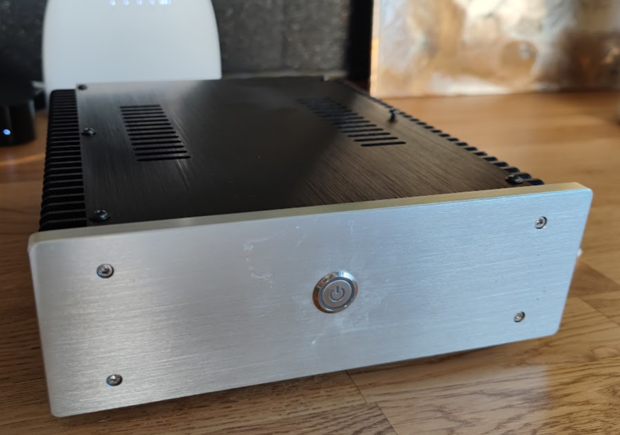

kolejna rzecz to mój zasilacz liniowy, Sigma 11, zrobiony przez jednego z forumowiczów. Zasilał moją malinę.
