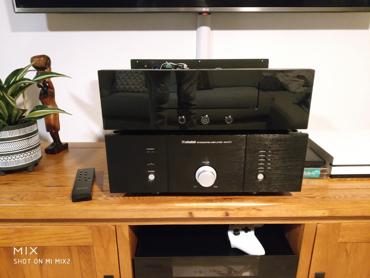

To mój nowy panel przedni.
Wałkiem to malowałeś czy coś?
A może folia samoprzylepna szczotkowane aluminium 3M - jest tego do wyboru do koloru na allegro.
Perspex
Też wydawało mi się, że front jest pomalowany, ale jeśli się przyjrzysz, to zobaczysz odbicie szafki i sufitu na gładkiej powierzchni pleksi. 🙂
Bardzo ładnie się prezentuje, podeślij zdjęcia jak założysz!
Też wykorzystałem czarne pleksi w swojej obudowie, do paneli tylnych. Fajny materiał - łatwa obróbka, estetycznie wygląda. Tylko łatwo porysować i każde dotknięcie palcem wiąże się z koniecznością czyszczenia 🙂

Może w święta skończę.
Mam jeszcze do ogarnięcia kilometr kabla .
Zamówiłem też nowe przyciski do panelu i powinny dotrzeć na dniach.Bedzie od lewej ze znakiem Play , środek Power , prawy Stop.
Play/Stop białe , Power czerwony(będzie pulsował przy zamykaniu systemu i odcięcia zasilania).

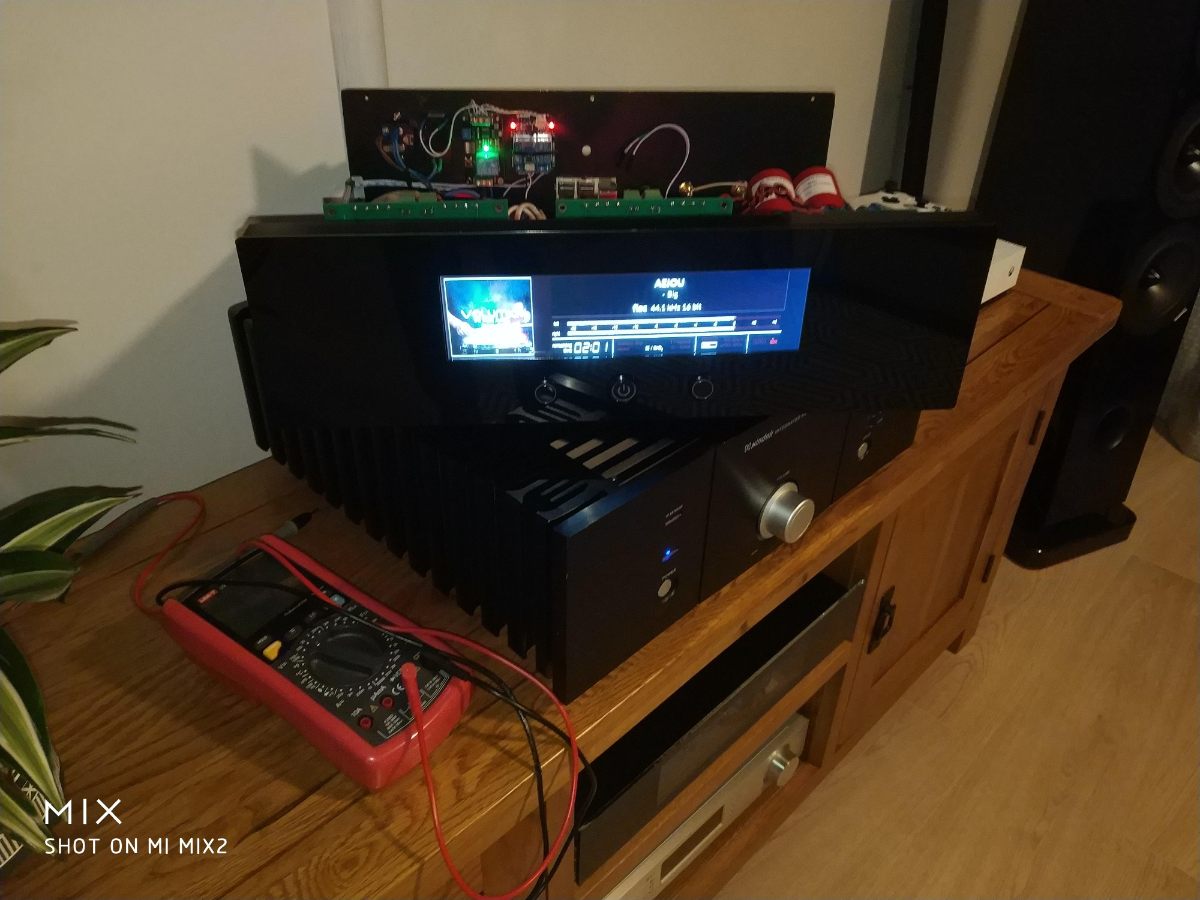

Pewnie lepszych zdjęć nie zrobię do świąt.Ciemno jak wychodzę i wracam a w pokoju raczej słabe światło.Okablowalem już do końca i czekam tylko na nowe przyciski żeby podświetlenie podłączyć.
I krótkie wideo.
Woowww... Szacun.
Ja też chciałem zabudować taki wyświetlacz ale póki co poległem i zrobiłem plan minimum. Mogę się zgłosić na priv z kilkoma pytaniami od czego zacząć? 😉
Edytowane przez Mori
