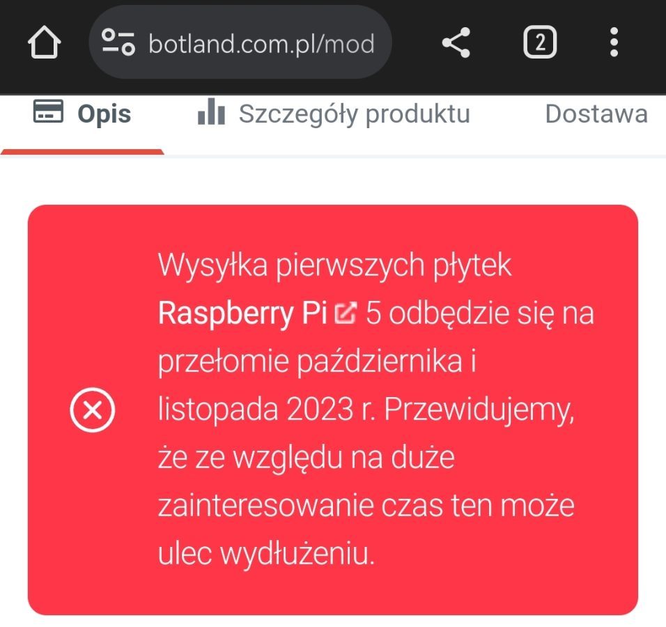

wyszła nowa Malinka
z nowych rzeczy, port pci express, internet z Poe, może być ciekawie
Zaloguj się, aby zobaczyć treść (możliwe logowanie za pomocą ) Edytowane przez krolewicz
8 godzin temu, krolewicz napisał:
wyszła nowa Malinka
No niby jest, ale de facto nie ma...
