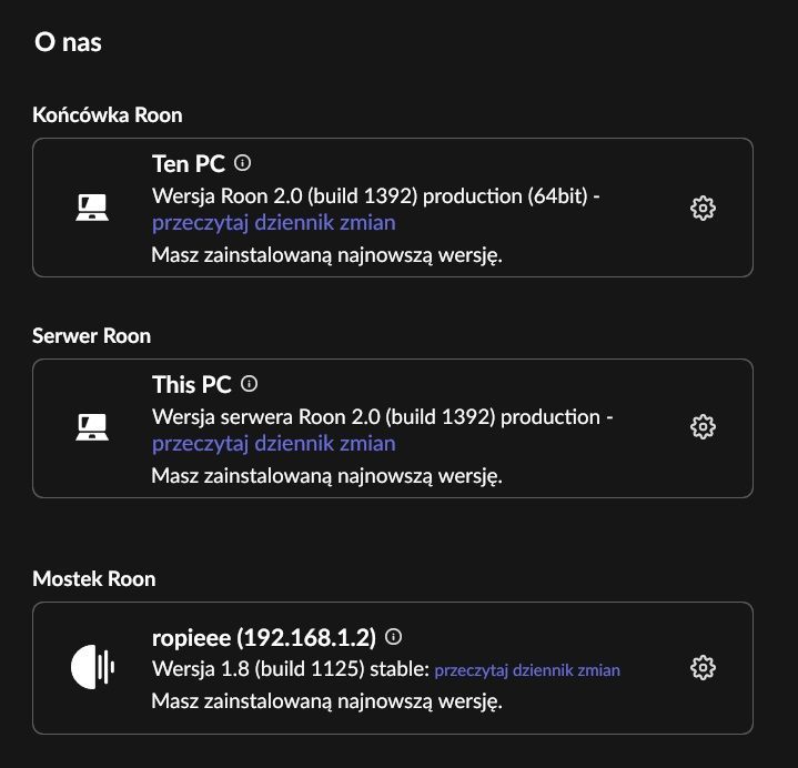

Czy masz najnowszą wersję Roon server, bridge i remote? Możesz to sprawdzić w Roon - ustawienia/o nas.

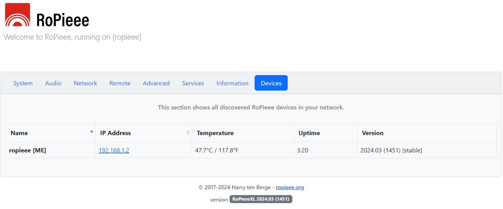

Jaką wersję RoPieee posiadasz?

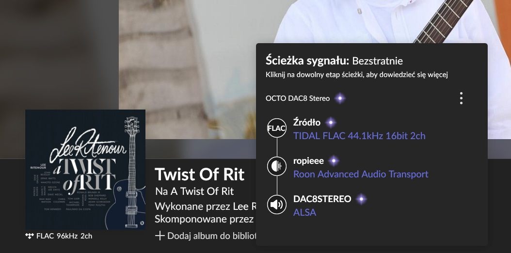

Wszystkie wersje najnowsze. W ustawieniach nic nie było zmieniane. Jak pisałem wyżej przy streamowaniu z Bubble Upnp do Ropieee nie ma problemu, hiresy idą normalnie. Podobnie pliki lokalne dsd, czy 24/192 z biblioteki Roon odtwarza prawidłowo.
Jak widać na screenie plik z Tidala Roon widzi jako 96kHz, a w ścieżce sygnału pojawia się 44kHz i tak samo jest na DACu.

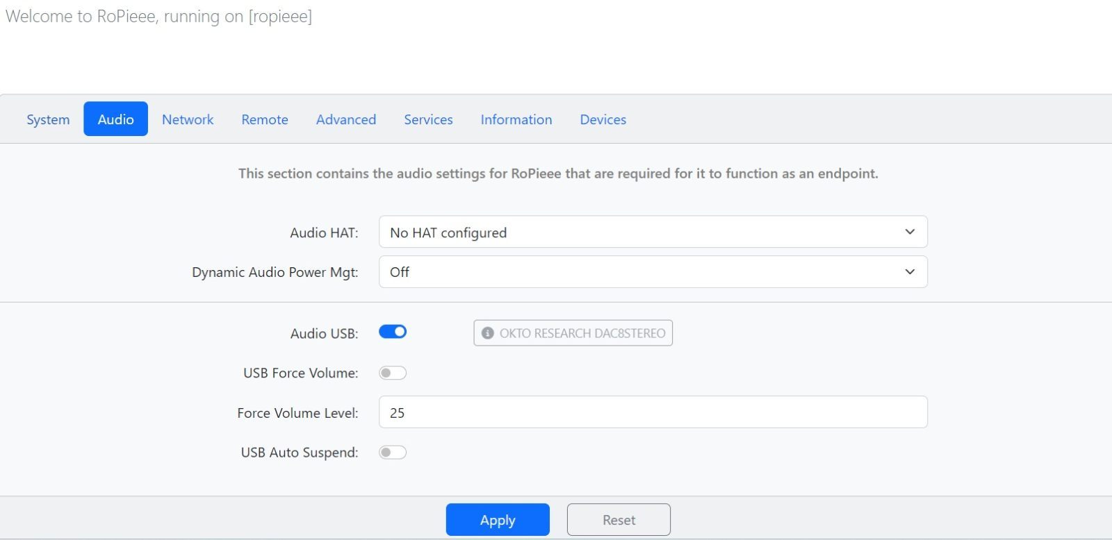

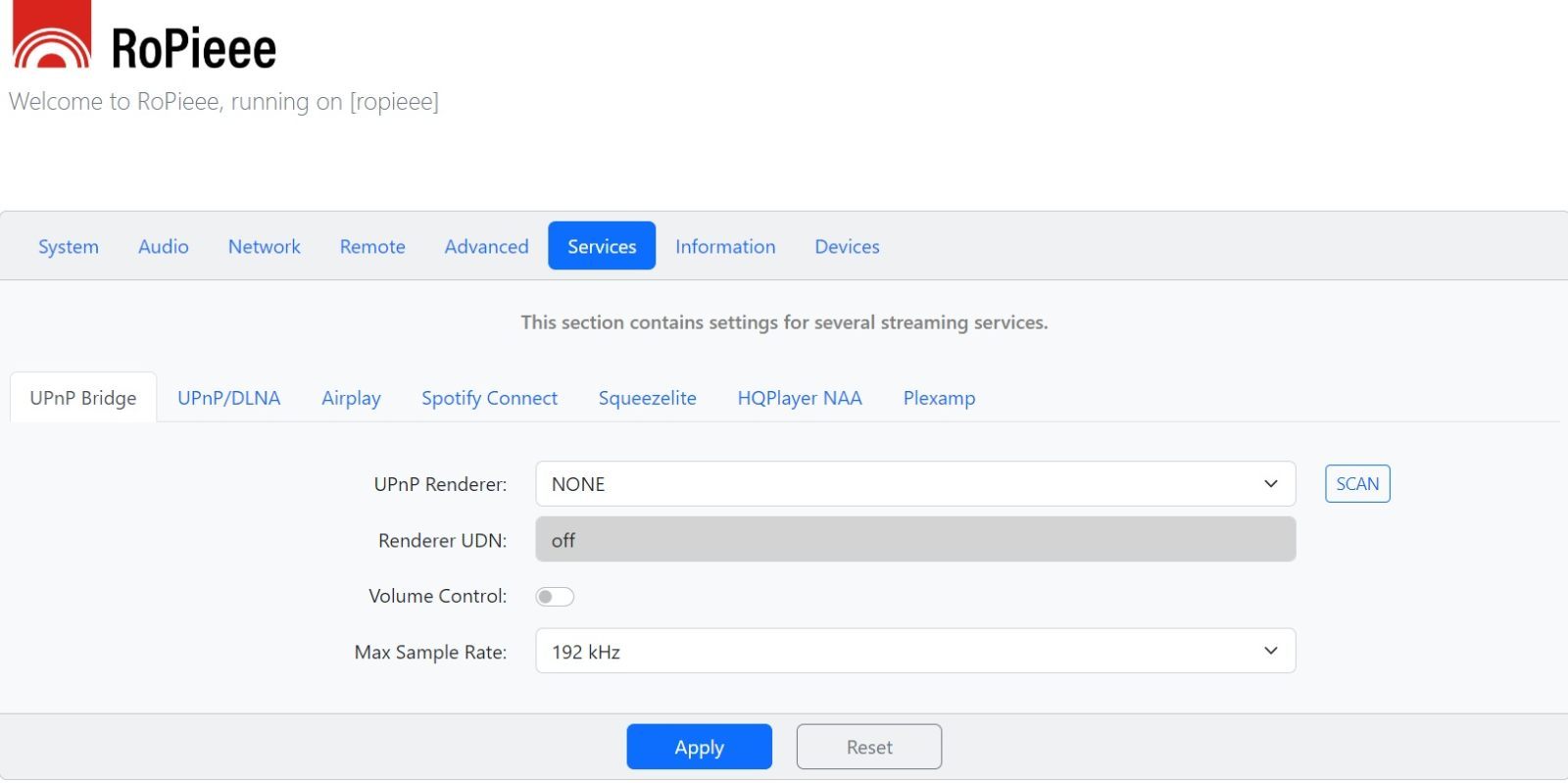

Podeślij jeszcze screeny z RoPiee Audio i services, czy tam nie zmieniałeś ustawień? Raspberry Pi masz z nakładką audio czy używasz daca podłączone po USB?
Przedłuż abonament ROON za darmo. Wiadomość na priv.
Wewnątrz daca Octo DAC8  można zamontować malinę i robi się z niego streamer. Oczywiście połączenie po usb. Bez żadnych hatów etc.
Sęk w tym, że ja absolutnie nie zmieniałem żadnych ustawień. W Ropieee, ani w ROON.
