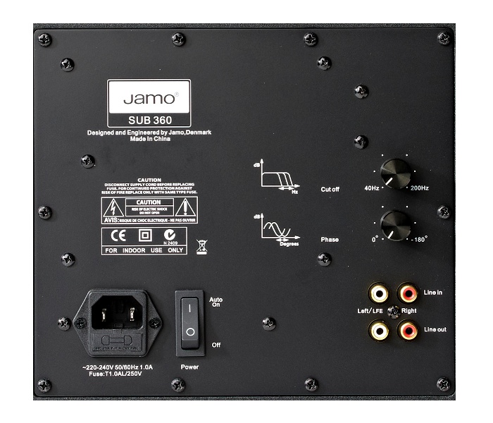

mam problem z podłączeniem sub jamo 360 do amplitunera onkyo tx-sr 607,
czy może ktoś mi podpowie jak podłączyć ?

Dokładnie wystarczy podłączyć jednym kabelkiem Wyjście Subwoofer Pre Out z Wejściem Left/LFE. Co poniektórzy twierdzą że podłączenie dwoma kablami coś wnosi do kontroli i mocy basu, ale moim zdaniem to placebo.
moze tak samo bym nazwał połączenie kablem typu Y gdyby nie to, że sam to wypróbowałem i to działa jednak nie jest tak jak napisałeś, ze to coś wnosi do kontroli i mocy basu, daje to tylko silniejszy sygnał i sub szybciej się wzbudza więc suby z wejściem LINE IN L i R spokojnie można tak podłączać i przy cichszym słuchaniu, przy cichszych scenach po prostu szybciej się wzbudzi i włączy natomiast przy podłączeniu pojedynczym kablem nie i nie będzie grał ( Y - pojedyncza końcówka kabla typu Y do wyjścia PRE-OUT SUB np nr.1 jesli są dwa w amplitnerze a podwójna końcówka kabla do wejścia w subie LINE IN L i R nie odwrotnie bo kiedyś ktoś tam tak własnie chciał podłaczyć suba) więc proponowałbym kabel Y .
nie żałuj na kabel ale i nie przesadzaj i nie kupuj za kilka stów i bez kombinacji z jakimiś rozdzielaczami, po prostu kabel Y jak już bez zbędnych dodatkowych połączeń.
Na to samo wyjdzie jak podniesiesz głośność subwoofera w amplitunerze, choć wiem ze czasem są taki kwiatki, że tej regulacji po prostu brakuje i wtedy kabel Y się przydaje, niektórzy łącza tak sub dla świętego spokoju i nie ma w tym błędu.
Dlaczego rozważamy kabelek typu Y skoro z zamieszczonego przez Autora zdjęcia tylnej ścianki amplitunera wynika, że ma on dwa wyjścia Pre Out Subwoofer? Można więc przecież dać dwa kable: z jednego wyjścia Sub Pre Out na Left LFE subwoofera, z drugiego - na Right LFE.
Mamy wtedy puszczone podwójnie: sygnał+ masa. Jakkolwiek pętlą masy tego jeszcze nie można nazwać, na takie połączenie nie odważyłbym się. Lepiej kabelek pojedynczy a w amplitunerze poziom sygnału w górę. Nie sądzę, żeby go zabrakło- u mnie jest 7/20 a subwoofer ma poziom na pół.
Ja mam na amplitunerze na max, subwoofer zaś na 25%. Dzięki temu załącza się od razu, nawet jak słucham cicho.
Z amplitunera mam pojedyncze wyjście na Sub, w subwooferze też jest pojedyncze wejście.
