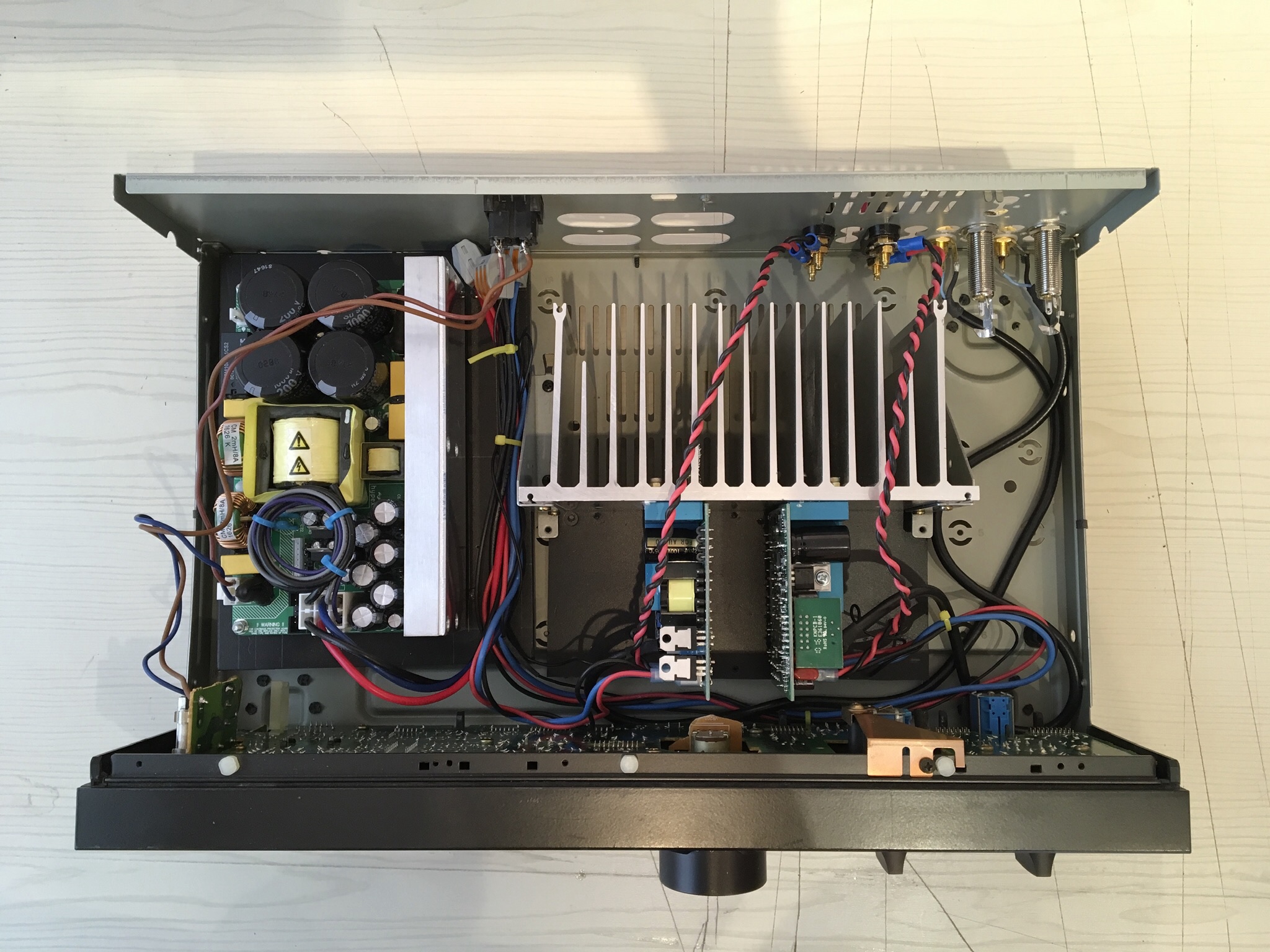

Elegancki 😄 Jak żona nie ma nic przeciwko to ja tym bardziej ^^ .... ogólnie z 20 ampów  stoi  xD

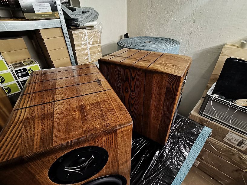

Bo zachciało mi się, żeby obudowa miała zaokrąglone rogi 😉 Dłubanko na całego.
Też myślałem nad skleją, ale ze względu na koszty zdecydowałem się na MDF i trochę żałuję. Zobaczymy jaki będzie efekt z fornirem dębowym.
Fornir ładny aczkolwiek przy tylu warstwach, musisz zadbać o izolacje od wilgoci bo po czasie wyjdą Ci zapewne połączenia MDF na fornirze.
@TobiDIY wolne przestrzenie uzupełniłem masą drewnopochodną. Sugerujesz coś jeszcze?
@Piotr_1 lakier najładniejszy, ale raczej ograniczę się do olejowosku. chyba że masz jakieś patenty na domowe lakierowanie?
Jak ładnie przygotujesz powierzchnię podkładem, wyszlifujesz na 90% i podasz na talerzu, to lakiernik powinien to wziąć, ważne żeby nie musiał się z tym guzdrać więcej niż to warte.
W domowych warunkach olej daje chyba najlepsze efekty, lakier to jednak trzeba mieć zaplecze. Chyba że, znajomego lakiernika 😉
haj-fajowo jest;)
Maluch, ale pod maską V8 biturbo
Eeee tam, to jest R4 bez turbo
To jest „maluch“, ale pod maska biturbo
Technics turbodoladowany z 2x40W na 2x400W
